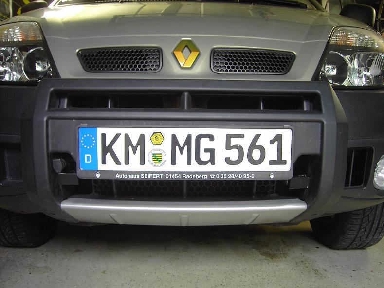

hat jemand von Euch schon mal den Rammschutz vorn am Stoßfänger demontiert :?:
Bei den "freundlichen" im PC steht, das da der ganze Stoßfänger ab muß bevor man den Rammschutz demontieren kann :roll: .
Ich kann´s mir eigentlich nicht vorstellen, da der Rammschutz ja außen davor ist.
Hat jemand Erfahrungen in der Sache :?: Ich will eigentlich nur das silberne Stück in der Mitte neu lackieren.

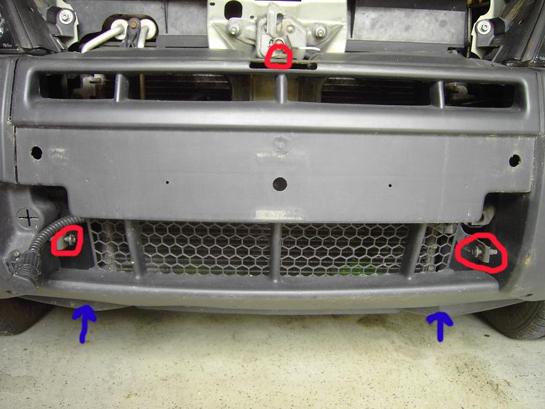

heute hab ich den Rammschutz endlich zum lackieren abgebaut. Ist ganz einfach und in 5 Min. erledigt. Die rot umrandeten Schrauben müssen nur gelockert werden, unterhalb bei den blauen Pfeilen zwei 6er Schrauben rausdrehen und alles nach vorn abziehen.

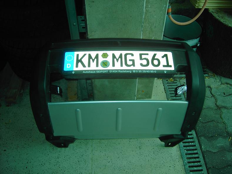

so nun sind die Steinschläge am Unterfahrschutz beseitigt und ich bin wieder mit der Optik zufrieden :) .

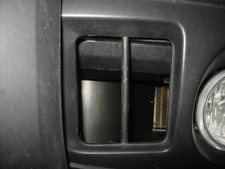

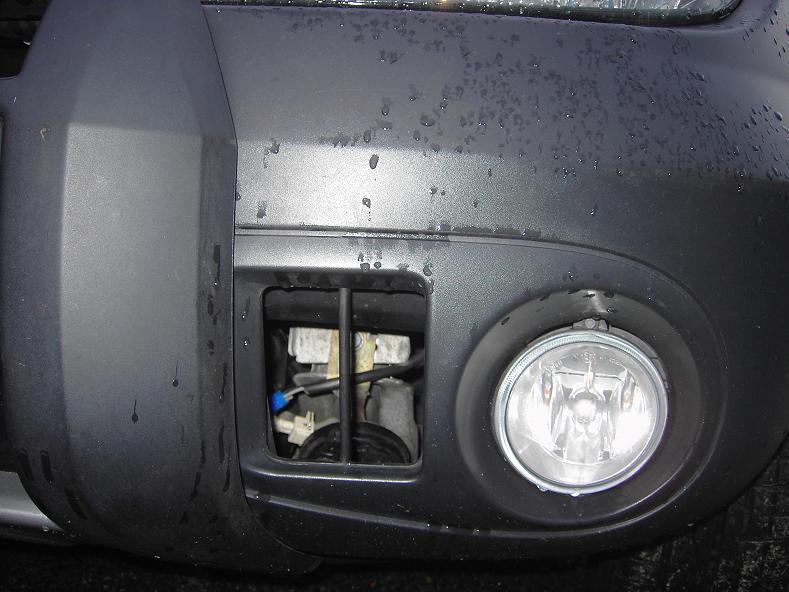

Jetzt mal ´ne andere Frage. Mir ist heute aufgefallen, das ich hinter dem Lufteinlaß links im Stoßfänger die Hupe sehen kann. Sollte da nicht der Ladeluftkühler sein :?: oder irre ich da :oops: .
Nicht das die in der WS ihre eigene Anordnung der Aggregate haben :x:
Wie sieht das bei Euch aus?

Du verstehst mich sicher falsch. Klar die Hupe ist schon immer dort, auch bei mir. Seit ich aber die Klima hab machen lassen kann ich die Hupe durch das Loch sehen. Ich wäre für ein Foto der Öffnung von einem Diesel dankbar. Ich weiß nicht ob man die Hupe auch vorher schon gesehen hat, mir es nur nicht aufgefallen ist oder es "fehlt" dort was. Die Hupe ist auch total sauber, als ob noch was davor gewesen wäre.
Ein Schlosser sagte heute das es so richtig ist, denn wenn der Ladeluftkühler direkt hinter der Öffnung wäre könnte er durch Steinschlag beschädigt werden.
