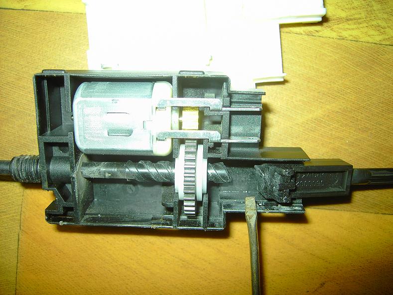

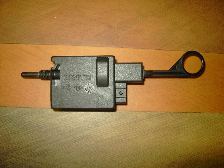

neulich machte meine Verriegelung der "Benzintür" sehr seltsame und vor allem sehr laute Geräusche, so das ich mir kaum noch traute zu verriegeln wenn jemand in der Nähe war.
Die Ursache ist eine abgebrochene Notentriegelung im Stellmotor, wobei die durchdrehenden Rädchen das Geräusch verursachten.
Hab ein Neuteil für 43,29 € einbauen lassen. Gesamt 65,79 €. Wie ich später feststellen mußte hätte ich den Riegel auch mit einem guten Kleber ankleben können. Im Anhang zwei Bilder des defekten Teils.
(84.97 KiB) 625-mal heruntergeladen
(101.1 KiB) 625-mal heruntergeladen

Hallo Mario,
das paßt ja!
Seit einer Woche macht unser auch merkwürdige Geräusche aus der Verschlußgegend.
Danke für die Bilder - werde es wohl mal mit Kleber probieren.

Hello.My lock is broken on the same place.I have tryed to fix the lock with glue and stick of metal to make it more hard,but after few close/open it brokes again :(
Here is few photos how I tryed to fix the lock.
http://www.renault-bg.com/smf/index.php ... #msg396331

Hello Bobi-BG
Try to use the threated part of a 3mm screw instead of a blank piece of wire to connect the two pices and add some kind of glue to secure it. Some two Component glue like "Uhu endfest".
