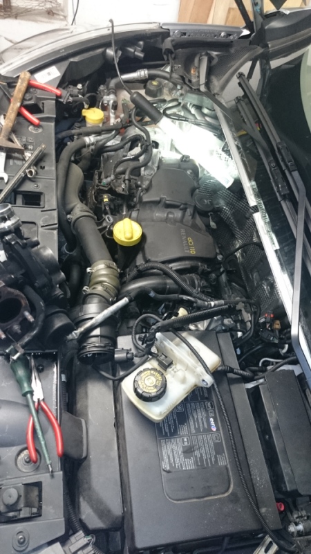

Motorhaube öffnen und die Batterie abklemmen (Minuspol).
Bremsfüssigkeitsbehälter abschrauben und auf der Batterieabdeckung ablegen.
Die obere Abdeckung unter den Wischerblättern ist rechts und links geklippst und wird dann nach vorne abgezogen.
Die untere Abdeckung ist rechts und links mit 10er Muttern befestigt und hält sich mit der langen mittleren Gummileiste fest.
Ach schau an: Ein Motor :)

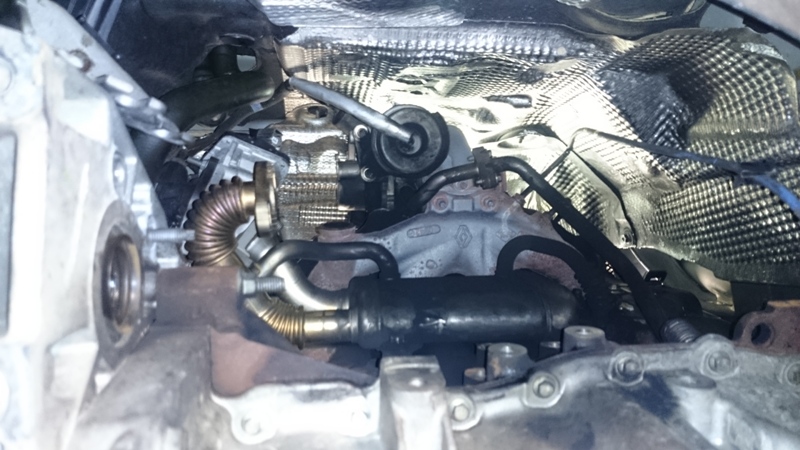

Jetzt geht’s unters Auto:
Falls noch nicht geschehen kann der Unterfahrschutz ab, drei Schrauben vorne, zwei mittig und zwei hinten.
Vom DPF zum Getriebe hin ist ein Halteblech, zwei Schrauben eine Mutter. Ja das geht ab auch wenn der Stehbolzen nervt. Das Kabel kann man dran lassen und ihn einfach zur Seite wegdrücken.
Getriebeöl ablassen. Die Ablassschraube dazu sieht aus wie die in der Ölwanne, nur das sie halt im Getriebe steckt.
Halter der Antriebswelle: Schraube des Bügels und die drei Befestigungsschrauben herausdrehen. Der Halter lässt sich dann gewaltfrei seitlich vom Kugellager abschieben.
Auto vorne rechts Aufbocken und Rad demontieren.
Achtet auf die Sicherheit, und wenn da zwei Unterstellböcke drunter kommen macht das auch nichts. Es ist noch eine menge Arbeit unter dem Auto und es wird auch noch viel gedrückt und geschoben also muss er sicher stehen!
Zentralschraube der Antriebswelle raus. Zur Not Bremspedal mit Dachlatte o. ä. fixieren.
Haltewinkel am Ende des Federbeins abschrauben, eine Schraube. Bremsschlauch lasst sich recht einfach aus dem Halter drücken dann kann er zur Seite.
Die Beiden Muttern Federbein zum Achsschenkel ab. Die Schrauben haben vorne eine Passung, lassen sich also nicht gewaltfrei drehen. Liebevoll mit dem Hammer rausschlagen (Gewinde nicht beschädigen).
Achsschenkel runterklappen und dabei vorsichtig und gerade die Antriebswelle aus dem Getriebe ziehen (empfindlicher Wellendichtring!).
Achsschenkel wieder hoch und Welle unter das Getriebe bringen. Welle aus dem Achsschenkel raus (zur Not: Hammer! Gewinde nicht beschädigen) und am Achsschenkel vorbei hinfort damit.

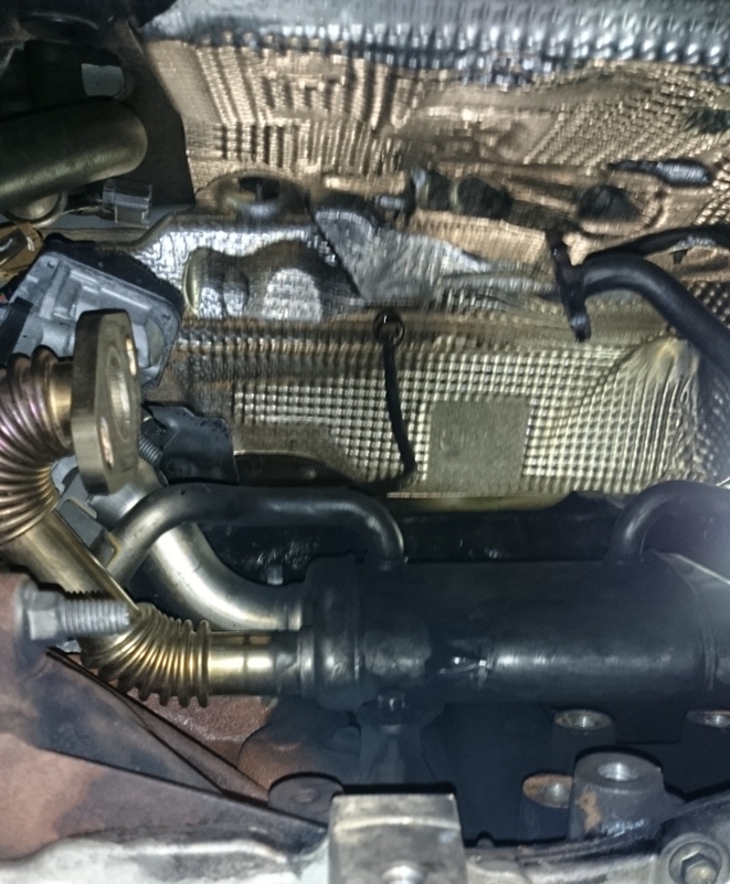

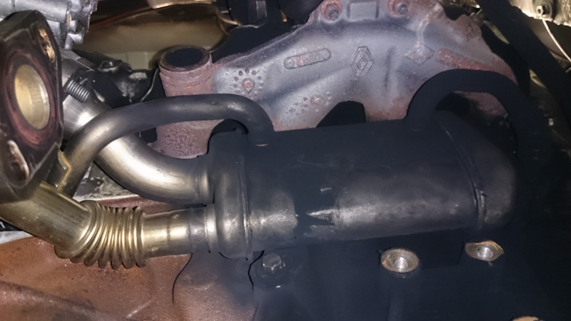

Jetzt wird’s knifflig, der DPF muss raus und der will das eigentlich gar nicht.
Die zwei Schellen unten gehen noch leicht ab aber der Halter hat insgesamt drei Bögen.
Einer ist fest am Halter, einer unten und einer oben dessen Verbindung unter dem Hitzeschutzblech verborgen ist.
Erstmal das Flexrohr vom DPF ab (zwei Muttern die bei mir mit Stehbolzen raus kamen). Den Halter hinter dem Flexrohr trennen (eine Schraube) und den Halter ganz hinten vor dem Bogen ebenfalls (zwei Schrauben). Die 3-4cm die man den Auspuff dann nach hinten drücken kann reichen.
Die Verbindung DPF zum Wellblechrohr des Wärmetauschers ebenfalls trennen (zwei Muttern mit großem Kragen).
Den unteren Motorträger entfernen. Die Schraube in der Karosserie habe ich nur gelöst da ich mir nicht sicher war ob ich sie je wieder reinbekomme, sieht aus als ob da oben nur eine Mutter drauf ist an die man nicht ran kommt. Den vorderen Teil am Motor kann man entfernen, der Motor baumelt dann noch an seinen zwei verbliebenen Motorlagern.
Man kann ihn danach, mit einer Holzlatte oder ähnlichem zwischen Getriebe und Hilfsrahmen, etwas nach vorne drücken. Ohne das kommt der DPF um einen Zentimeter nicht raus.

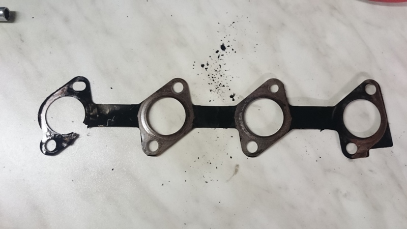

Die Dichtung ist im Hitzeschutzblech integriert welches rechts und links noch mit je einer Schraube im Abgaskrümmer befestigt ist.
Das Röhrchen am Abgaskrümmer an dem oben ein Sensor befestigt ist kostet bei Renault über 150€ plus Märchensteuer also vorsichtig damit! Besser den Halter am Motor abschrauben und das Gelumpe erstmal am Krümmer lassen.
Der Krümmer ist mit 8 Muttern mit Stehbolzen am Kopf befestigt, diese Stehbolzen sind bei mir drin geblieben.
Krümmer raus, notfalls von oben hebeln, Dichtung raus fertig mit zerlegen!

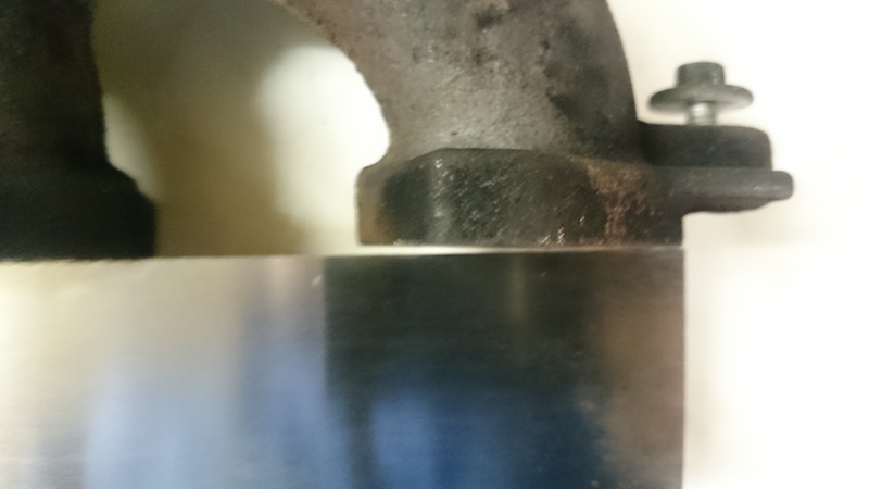

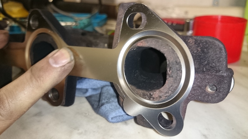

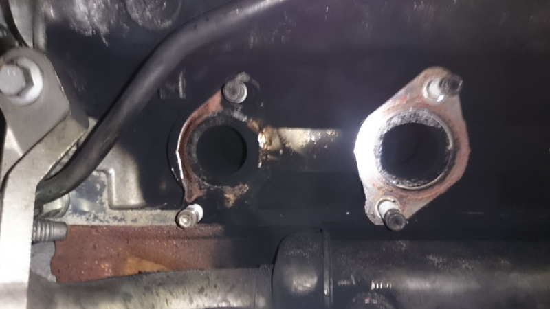

Da ist der Fehler:
Ich weiß nicht wieso und ich will es auch gar nicht wissen, wahrscheinlich durch Fehlverhalten des Fahrers oder weil der Motor einfach nicht volllasttauglich ist, mein Krümmer war total verbogen.
Der rechte äußere Arm war um 2mm nach innen gebogen und stand schief mit ca. 0,5mm Luftspalt auf der Richtplatte.
Der linke zeigte sogar 4mm nach innen, hatte ca. 1,5mm Luftspalt und an der Blechdichtung fehlte hier ca. 1cm.
Daher ging er auch nur mit Gewalt von den Stehbolzen runter.
Die neue Dichtung hätte es nie geschafft das abzudichten also musste ich einen neuen Krümmer kaufen. Dank Ebay war der mit 19,90€ sogar recht günstig :)

Eines Tages Anfang 2019 war es schlagartig weg und wurde durch ein leichtes Fauchen beim Beschleunigen und Abtouren ersetzt. Also war das flatternde Stück Dichtung wohl weg…
Optisch zu erkennen war da bereits im Motorraum schwarze Rußablagerungen an der oberen Ölleitung des Turboladers und unten an der Antriebswelle Beifahrerseite.
Den Daumendicken Schlauch ganz oben entfernen, dazu das gelbe Dingens mit dem Schraubendreher eindrücken und am Schlauch ziehen. Hinten ist er nur aufgesteckt.

Dieses Plastikansaugrohr da vor dem Blech kann jetzt ab, zwei Schrauben. Die Obere ist einfach, die untere kann nur blind ertastet werden. Dort kommt aber eine 8er Nuss mit langer Verlängerung grade so hin. Der Halter vorne kann am Rohr dran bleiben wenn man ihn oben abschraubt. Die Rohrschelle unten mit der Wasserpumpenzange zusammendrücken und nach unten wegschieben.
Ist es weg kann man das 180° "Wellblechrohr" das vom Abgaskrümmer zum AGR-Ventil führt abschrauben. Achtet auf die kleinen Dichtungen darin, die gibt es nicht einzeln und das Rohr kostet über 66,18€ netto! (14 72 595 39R und Schellen 14 72 130 15R a 8,78€ netto)
Ich habe dann dieses Alurohrkonstukt mit Drosselklappe abgeschraubt. Ob es nötig gewesen ist weiß ich nicht, unter Umständen hätte es auch dran bleiben können.
Dieses ist mit zwei Schrauben von hinten befestigt. Links geht einfach, rechts brauchte ich den 10er gekröpfter Ringschlüssel in der Mitte durchgesägt und ganz kleine Schritte.
Dies ist die zweite Schraube auf meinem Radio…
Jetzt ist hier oben schon mal platz.
Das Halteblech das so viel Widerstand geleistet hat kann jetzt auch von diversen Steckern befreit werden und zur Seite. Der Differenzdrucksensor kann am DPF angesteckt bleiben, der stört nicht.
Wechsel nach oben.
Verbindung Turbo zum DPF trennen (Schelle).
Das Hitzeschutzblech wird mit drei Schrauben gehalten. Zusätzlich bei dem einen Sensor ist noch eine Schraube mit einem kleinen Zusatzblech, die müssen alle raus. Das Blech bleibt lose am DPF.
Kabelsalat lösen.
Wechsel nach unten.
Mit viel Geduld sollten sich jetzt die oberen Haltebleche entfernen lassen.
Da der DPF sich jetzt bewegen lässt kann man auch die vier Schrauben des Halters entfernen.
Jetzt heißt es vorsichtig den Filter rauszukanten. Der Sensor der im Abgaskrümmer steckt ist dabei aber dauerhaft im Weg. Ist man an ihm vorbei kann der Filter schräg gestellt und mit ein wenig Drücken und Fluchen ausgebaut werden.
Wenn der draußen ist wundert man sich wie viel Platz da auf einmal ist :)
Jetzt kommt der einfache Teil:
Ölleitung unterm Turbo hat einen Verbindungsflansch, der kann auseinander ohne das da viel Öl kommt (trotzdem einen Lappen bereithalten). Ölleitung auf dem Turbo auch abschrauben.
Der Turbo selbst hat vorne oben eine Mutter mit Stehbolzen und hinten unten zwei. Hier sind bei mir wieder die Stehbolzen gewaltfrei mit raus gekommen.
Turbo zur Seite legen, der Schlauch kann dran bleiben.
Da ist der Fehler:

Bilder:
ext/dmzx/imageupload/files/69592ce005c2 ... 8a348f.jpg
ext/dmzx/imageupload/files/b13b2c51f488 ... f1a156.jpg
ext/dmzx/imageupload/files/037b653c5e98 ... aede8f.jpg
ext/dmzx/imageupload/files/95b1fa557380 ... acbabd.jpg
ext/dmzx/imageupload/files/c68d719d1e6e ... fef253.jpg
ext/dmzx/imageupload/files/a5fba1325557 ... 260ecd.jpg
ext/dmzx/imageupload/files/c7cf042002f8 ... da0bb4.jpg
ext/dmzx/imageupload/files/6ee73966dd73 ... d2aeb2.jpg
ext/dmzx/imageupload/files/bc773e76560e ... ce62e5.jpg
Achim
