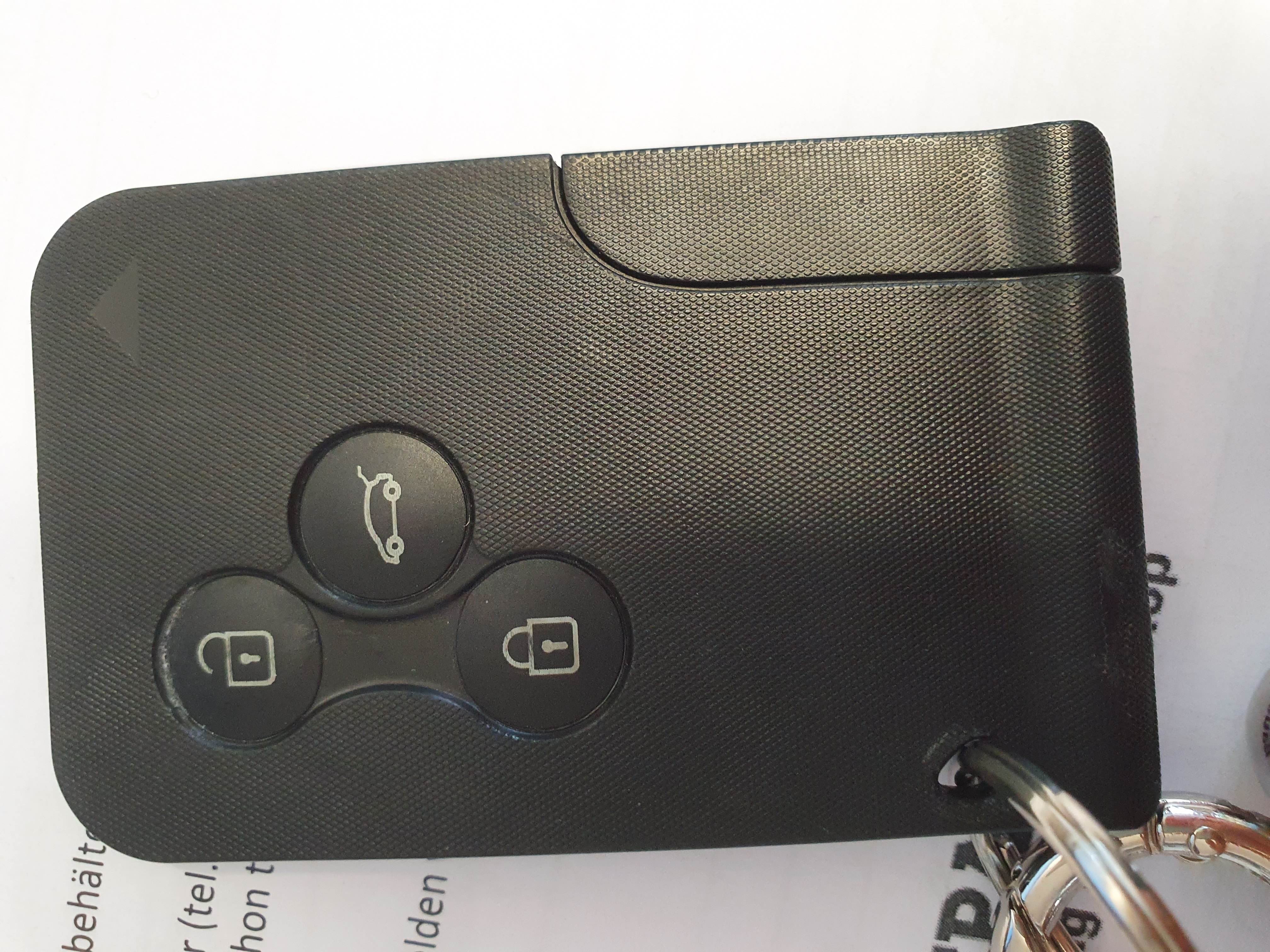

ich habe nur eine Karte.
ext/dmzx/imageupload/img-files/24833/9c ... a04e1c.jpg
Das wird auch kein Original sein, liegtb es dadran?
