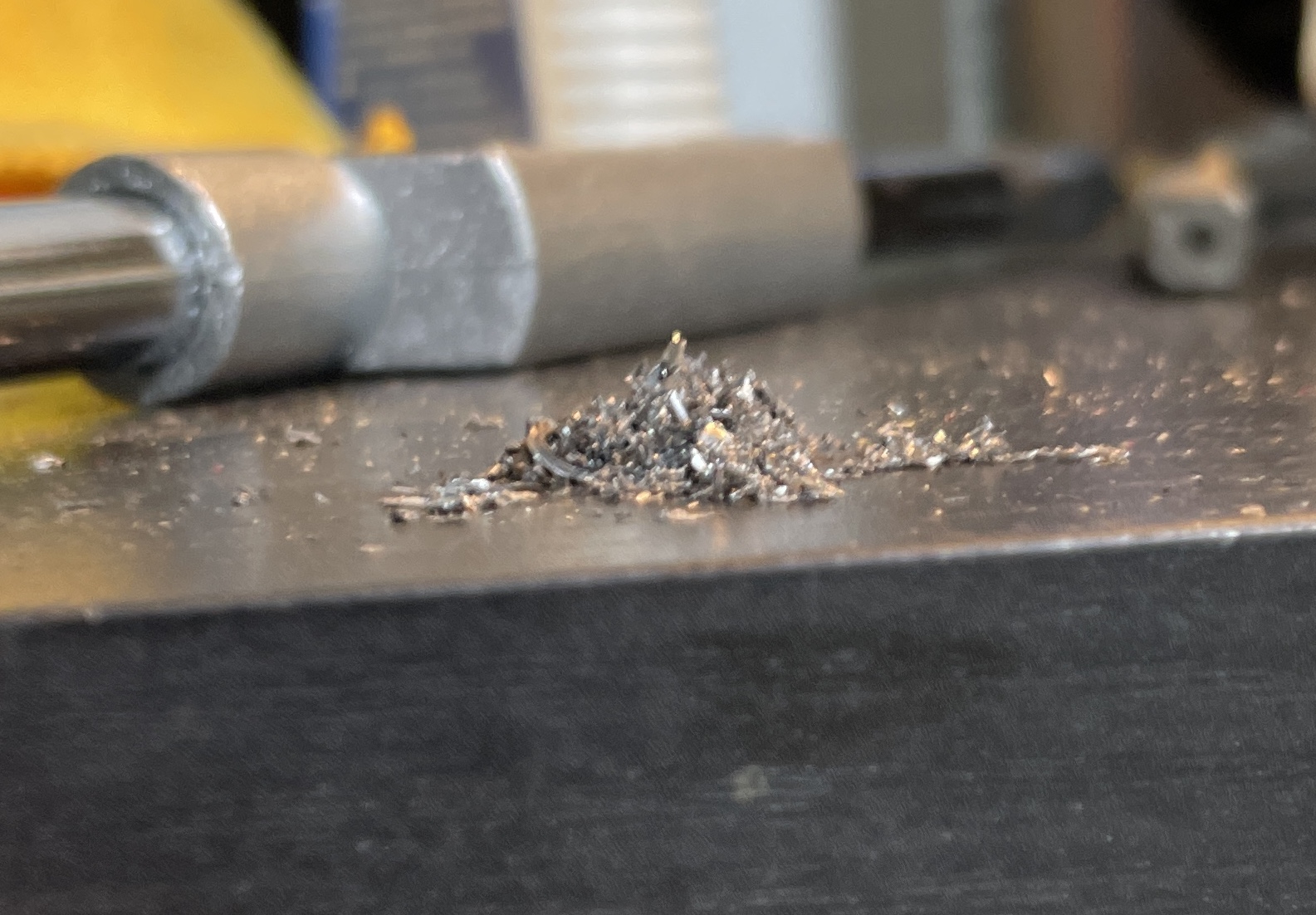

na, ich hab mich nicht direkt getraut...
Das Gewinde aus dem Presswerkzeug ist nur ok :? ,
habe mir aber dann doch einen Gewindeschneidsatz gekauft.
ext/dmzx/imageupload/img-files/24596/cb ... a348e9.jpg
ext/dmzx/imageupload/img-files/24596/cd ... a391bc.jpg
Und es war mehr als Notwendig
ext/dmzx/imageupload/img-files/24596/f4 ... 23d3a0.jpg
aber Jetzt: 😎
