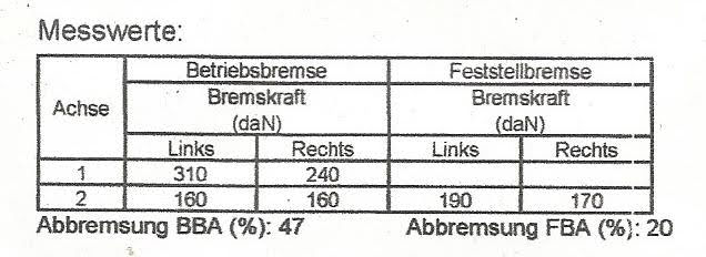

Bemängelte Messwerte:
ext/dmzx/imageupload/img-files/24979/99 ... b700e0.jpg

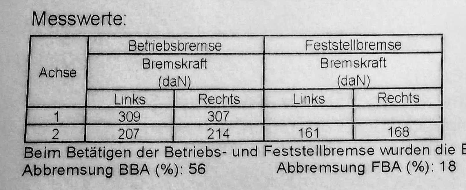

Erste Nachprüfung (TüV) in Werkstatt gewählt, Ergebnis:
Licht bestanden.
Au bestanden. Lambda & CO in Ordnung.
Bremsen bestanden
ext/dmzx/imageupload/img-files/24979/c2 ... 09532e.jpg

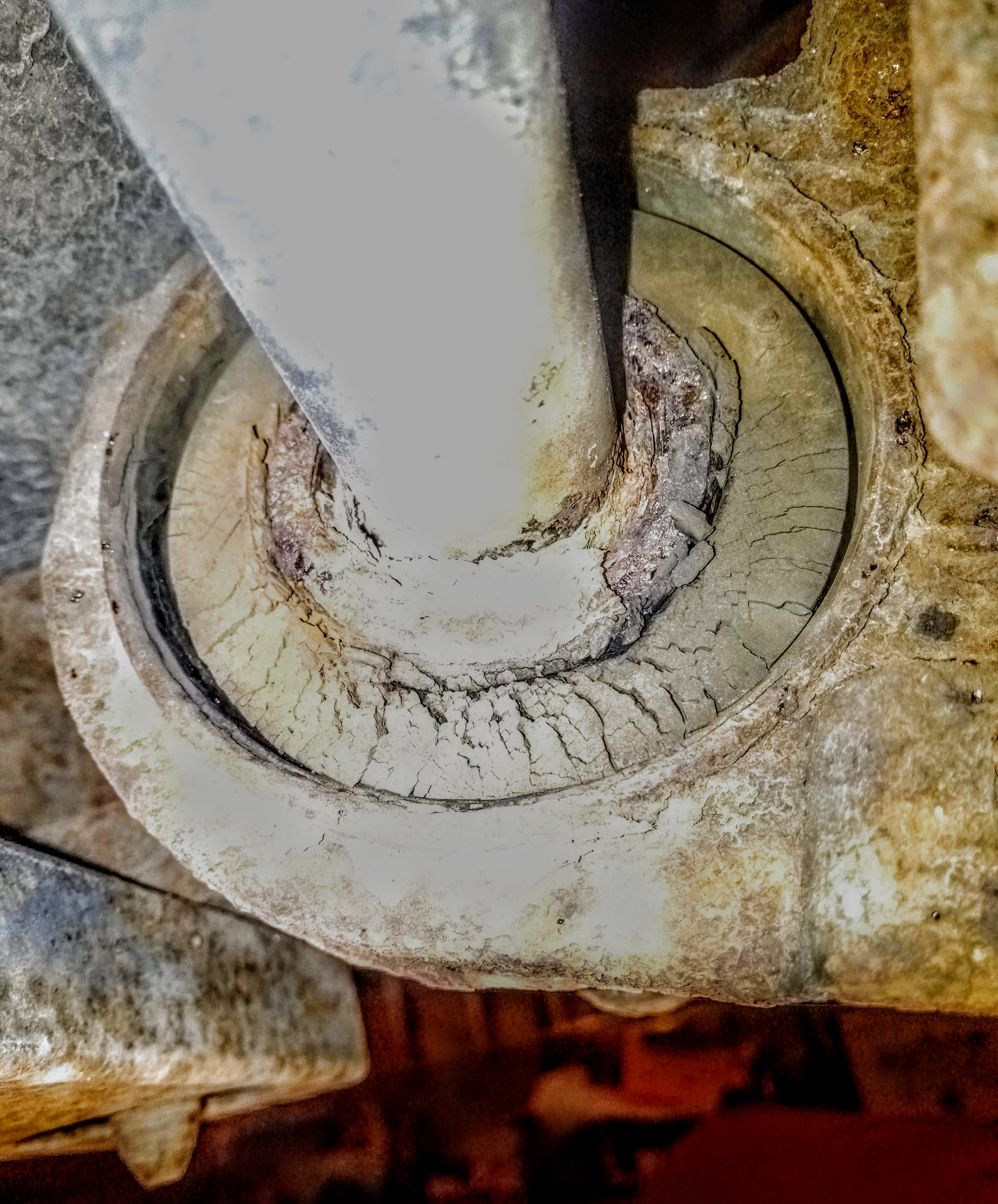

Hintere Achsaufhängung rechts + links Rissbildung im Gummi. Muss neu! So der freundliche NachTÜVler.

Zweiter Ritt! An die Arbeit.

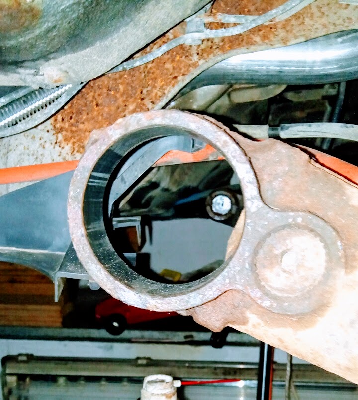

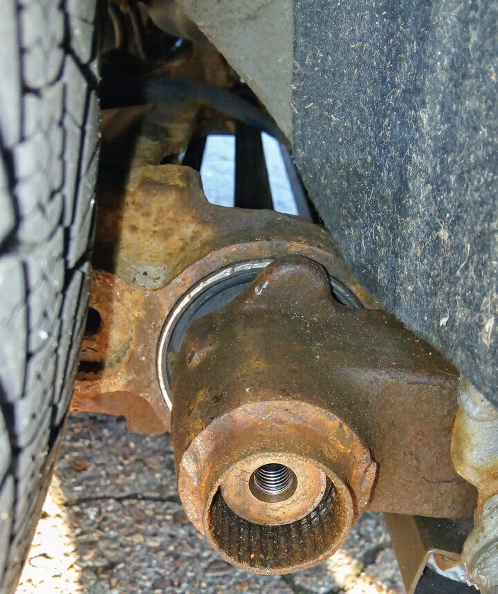

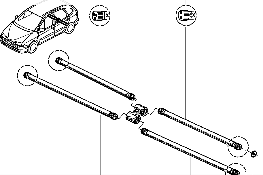

Demontage:
Die 4 Muttern der Hinterachshalter gelöst, Stoßdämpfer an Achse ausgehängt. Die gesamte Hinterachse mit montierten Rädern & Leitungen 8 cm nach unten geneigt um an die Gummibuchse zur Demontage zu gelangen. Der Gummibuchse mit Abzieher, roher Gewalt und mit Hitze (Bunsenbrenner) zu Leibe gerückt um der Kräfte Herr werden. Völlig sinnlos!
Fest verrottet miteinander. Völlig machtlos staunend!!!
Kurzer Hand den Torsionsstab durch geflext und mit Hammer den 1/2 Torsionsstab mit Gummibuchse und Halter in einen ausgetrieben.
ext/dmzx/imageupload/img-files/24979/aa ... e4183e.jpg
ext/dmzx/imageupload/img-files/24979/3a ... 788804.png

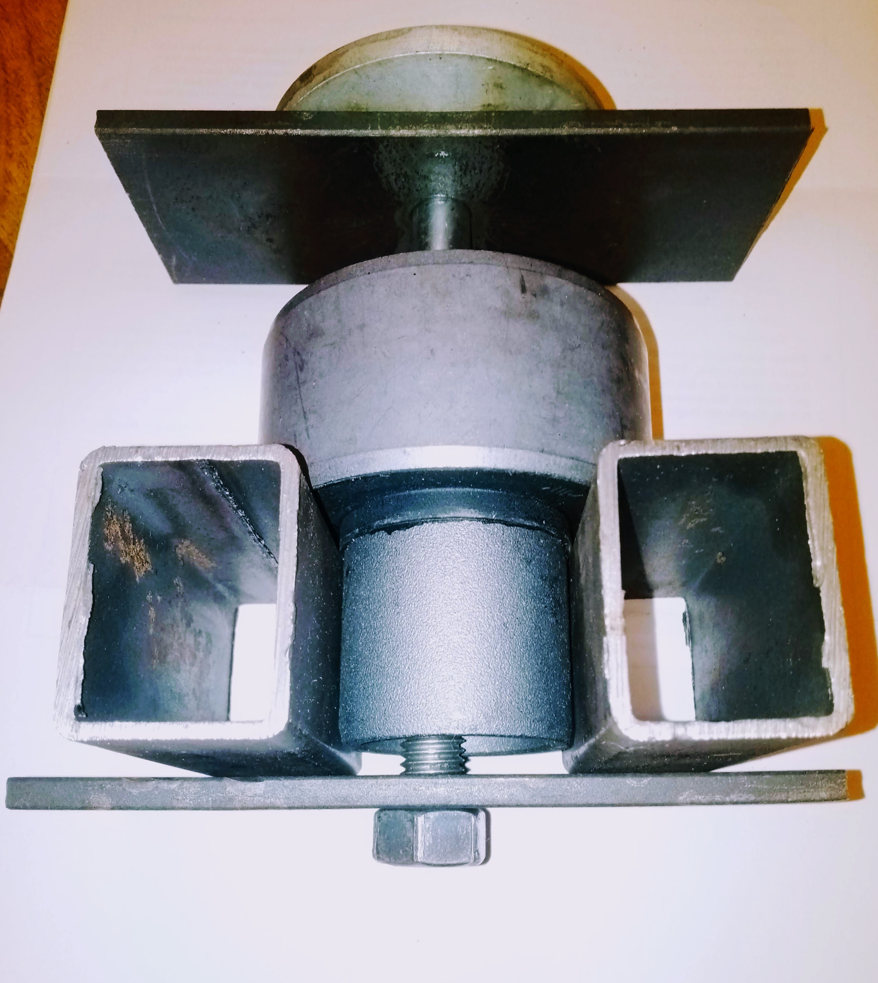

Nun 2 Flachstähle & 2 Vierkantprofile und 12er lange Schraube zum einziehen der Buchse.
ext/dmzx/imageupload/img-files/24979/dd ... 87d5da.jpg
Neue Buchse eingezogen, neuen Torsionsstab eingeschoben, Achshalter mit Abzieher Aufgepresst.

Demontage:
