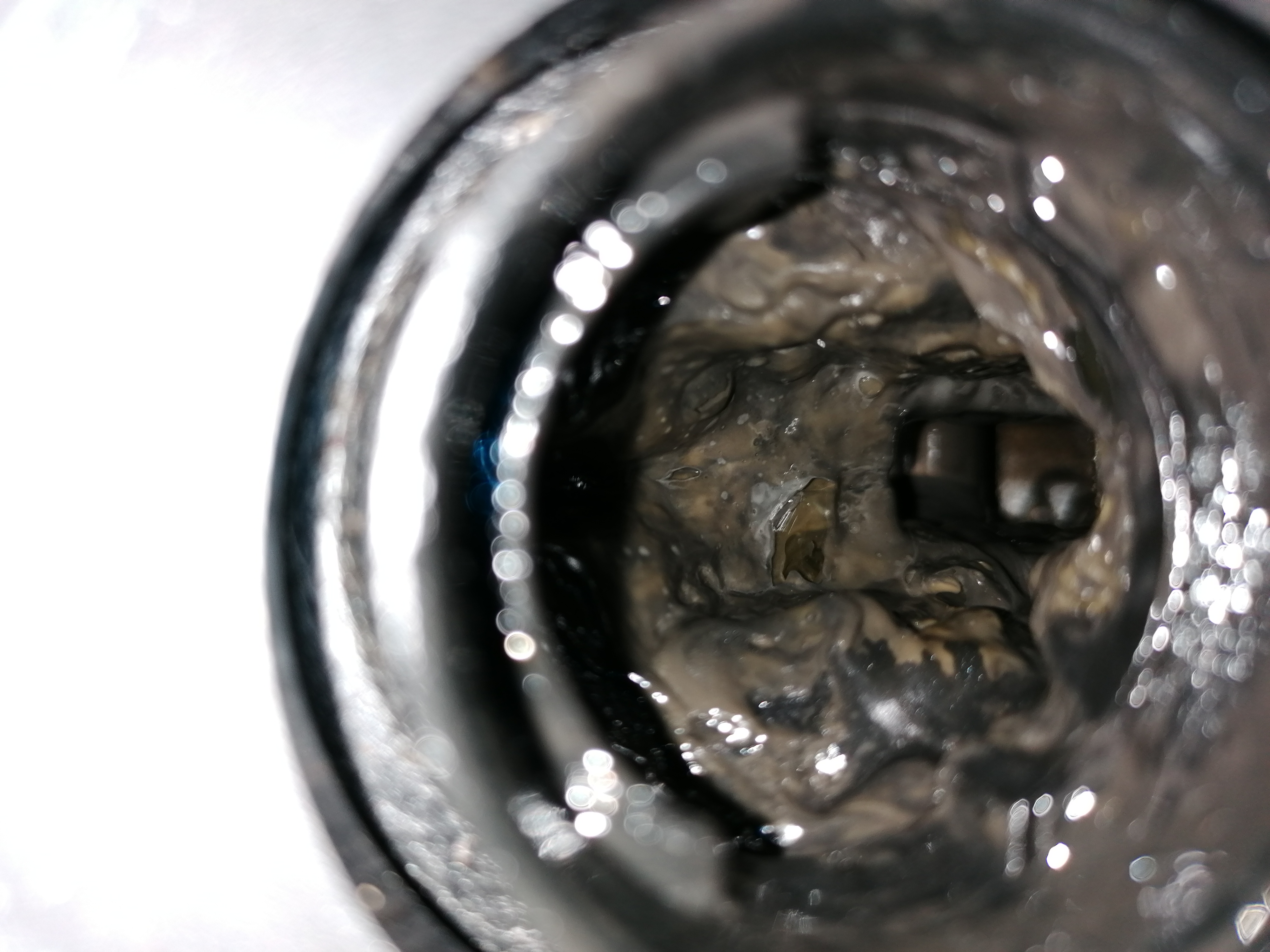

ich hab die letzten Tage nen bisschen weiter beobachtet, vielleicht hat ja doch noch wer ne "zündende" Idee.
Bei "relativ" kurzen Strecken (ca. ne halbe Stunde Stadtverkehr, nen bisschen Überland dabei) verschwindet so gut wie kein Wasser. Jedoch fehlt dann welches, wenn er abgekült ist, dabei ist aber weiterhin kein Austritt im Motoraum oder Pfütze unter dem Auto erkennbar.
Fahr ich etwas länger bzw. beanspruche ihn etwas mehr (Autobahn etc.), dann ist auch schon während der Fahrt ein leichter Verlust bemerkbar.
Nehme ich nach der Fahrt Druck vom Kühlkreislauf, indem ich den Deckel des Kühlwasserbehälters kurz öffne, bleibt das Wasser auch nach Abkühlen auf dem gleichen Stand.
Wie gesagt, er springt normal an, ruckelt nicht, kein übermäßiger Wasserverlust über den Auspuff, kein weißer Rauch, Abgasmessung auch unauffällig etc.
Jedoch ist mir die Tage aufgefallen, dass der Kühlerlüfter nicht mehr mitdreht, war sonst eigentlich normal nach entsprechenden Fahrzeiten etc. Die eigentliche Funktion an sich ist nicht gestört, da er beim Anschlaten der Klime direkt anspringt.
Vor nem viertel Jahr hatte ich nen kleines Loch im Turboschlauch und es hat sich etwas Öl im Motorraum verteilt. Kann es sein, dass es hierbei einen Temeraturfühler, Steuergerät oder was auch immer mit in Leidenschaft gezogen hat und deswegen der Lüfter nicht mit anspringt und für zusätzliche Kühlung sorgt?
Das Öl am Messstab sieht auch nicht wirklich auffällig aus und ist kurz unterhalb von Maximum. Jedoch sieht es unter dem Öldeckel nicht wirklich lecker und gesund aus, weswegen ich die Tage auch noch mal zum Freundlichen will. Ich bin der Meinung das war die Tage noch nicht so (extrem).
ext/dmzx/imageupload/img-files/19869/2d ... 44c1eb.jpg
