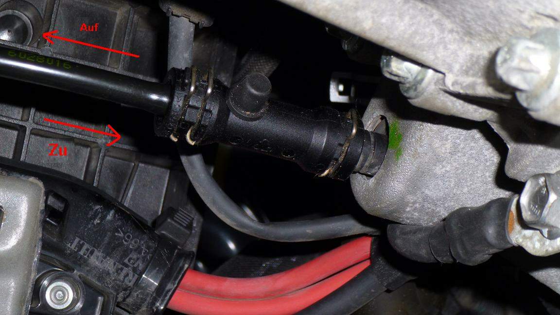

hatte hier mal vor Jahren eine ganze Reihe an Anleitungen reingestellt. Mit jeder Aktualisierung der Forensoftware flogen die Anleitungen wieder raus - auch die für den Wechsel der Bremsflüssigkeit. Irgendwnn habe ich das neue Hochladen aufgegeben. Was vom Bremsflüssigkeitstausch noch übrig ist, sind 2 Bilder, die ich gefunden habe.
Bild 1 zur Orientierung, wo der Entlüfternippel ist (unter dem Batteriefach - also von unten ran. Und das zweite Bild ist das Öffnen bzw. Schließen des Nippels. Im Gegensatz zu den Nippel an den Bremsen, wird nichts auf- und zugedreht, sondern die Leitung etwas raus gezogen. Wie kann man die Leitung lösen? Soweit ich noch weiss, war es die mittlere Halteklammer etwas herausziehen.

christian g. hat geschrieben: ↑21. Mai 2023, 17:06 Hallo,
ext/dmzx/imageupload/img-files/13519/34 ... 49f991.jpg
ext/dmzx/imageupload/img-files/13519/98 ... 40d103.jpg

Es gehört mit zum Bremsflüssigkeitsservice. Wird die bremsflüssigkeitkeit für die kupplungsbetätigung nicht gewechselt, muss hier auch nichts entlüftet werden.
Ich wechsle meine bremsflüssigkeit mit hillfe eines Kompressors, so dass alles ein schritt ist. (Wechsel und entlüften pro leitung) Bremsflüssigkeit wird von oben durchgedrückt bis unten frische blasenfreie bremsflüssigkeit kommt.
