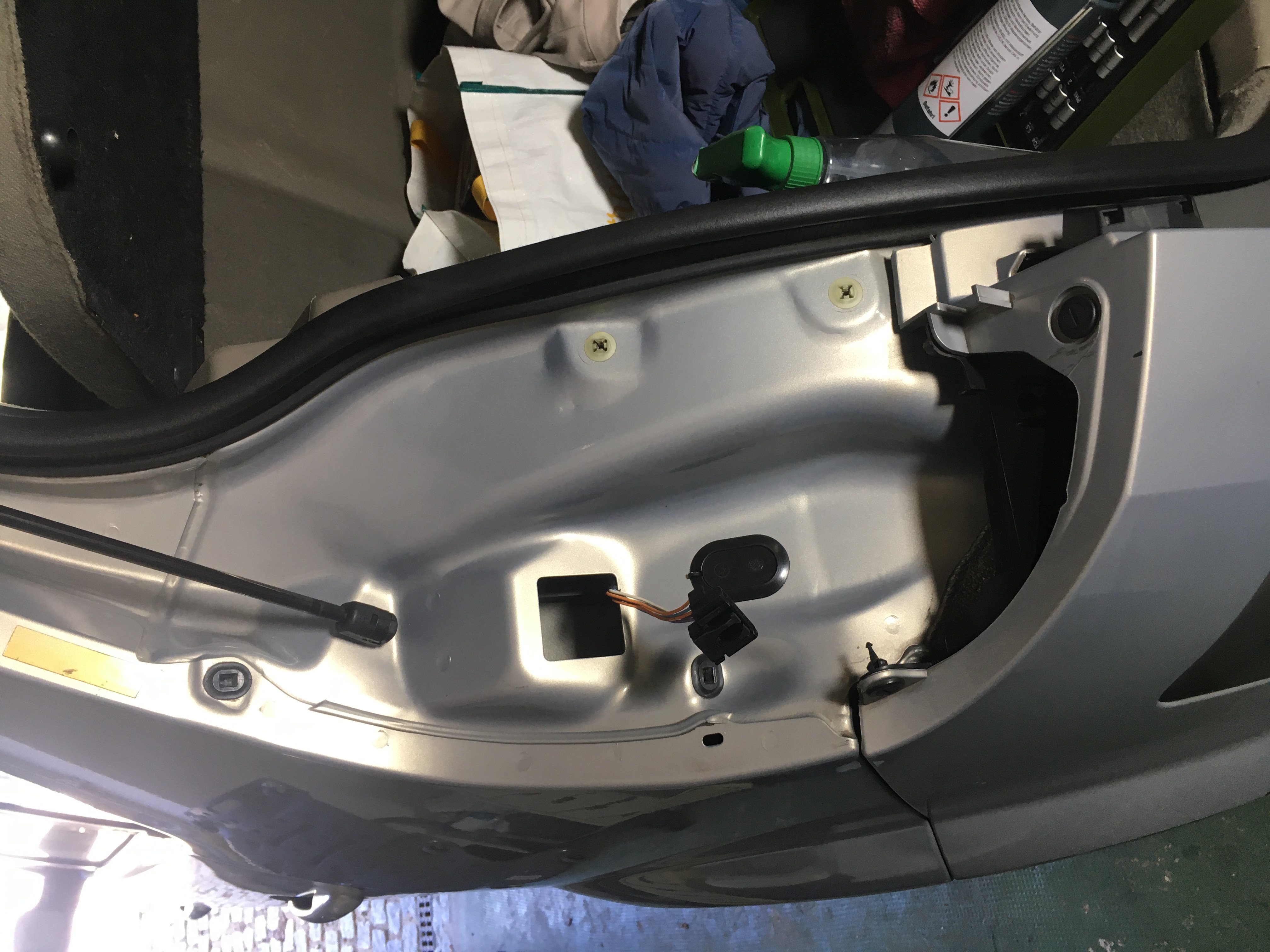

Nach lägerem beobachten tritt da wesentlich weniger Wasser rein. Was mich wundert ist das hinter den leuchten, also vom Kofferraum reingeschaut wenn die Verkleidung abgebaut ist, unten eine Öffnung ist, dort ist auch Wasser drin. Darf und sollte man das zumachen? Ich habe Karosseriekleber und Dichtmasse bestellt und wollte entlang der Dichtungen alles damit zukleben und eben die Öffnungen auch oder die Öffnungen lieber nicht?

Nachtrag: Das Problem kommt von der Kofferraumdichtung. ich werde die Dichtung mit Karosseriedichtmasse un klebe zu machen. Die Preise für eine neue Dichtung sind mir zu hoch. Also 120 Euro oder gibt es Noname Dichtungen die man dafür nehmen könnte?

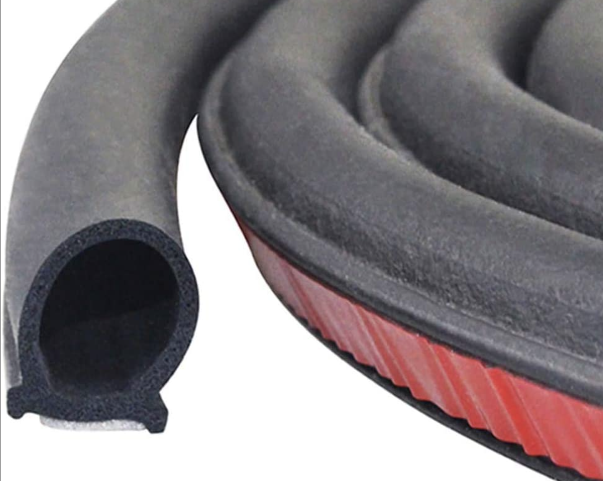

Deine Dichtung sieht ja noch gut aus. Meine ist etwas ausgeleiert. Ich habe das Problem mit Karosseriekleber erstmal beseitigt. Ich beobachte es aber weiterhin, gegebenenfalls werde ich diese No Name Dichtungen an den Kofferraumdeckel kleben. Kosten nur ca 15 Euro. Jetzt muss ich mich ertmal um alles andere Kümmern. Hast du auch eine undichte Stelle?

Bei Amazon diese 0815 Dichtungen die man kleben kann. Die sind für die zusätzliche Montage gedacht nicht als ersatz. Wenn du bei Amazon den Suchbegriff Hecklappen Dichtung eingibst siehst du findest du die. Mit Karosserie kleber hält das gut dicht, ist aber auch eine sauerei wenn man vorher nicht abklebt.

Re: Wasser hinter den Rückleuchten bzw. Kofferraum.
Ja genau die meine ich. Die kann man zusätzlich zu der eigenen Dichtung ankleben. Ich probier das mal damit aus. Der Wagen ist zwar jetzt dicht aber ich denke schaden kann es nicht.
