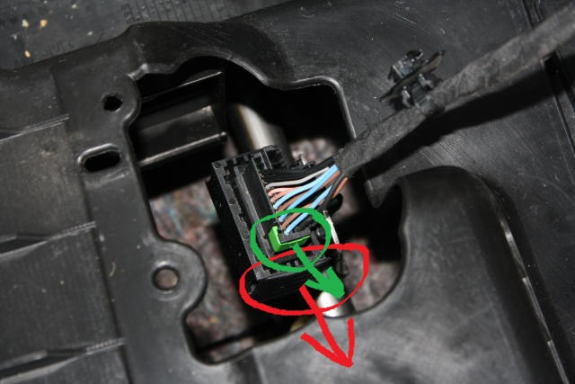

Ja, ich hatte den Vordersitz samt Schiene durch Herausdrehen der 4 Torx-Schrauben(Bolzen) gelöst.
(Interessanterweise sind von diesen 4 dann 2 "im großen schwarzen Loch" verschwunden und nie wieder aufgetaucht. Sie kosten das Stück rund 5€ und ich muste mir 2 Neue kaufen...)
Natürlich passiert das alles nur, wenn die Batterie abgeklemmt ist!
Den Fahrersitz kann man bis zu einem gewissen Punkt nach hinten klappen, so lange bis das Kabel für den Airbag stramm gezogen ist. Dann kommt der Punkt, wo man die grüne "Plastik-Sicherung" aus dem unteren Stecker heraus ziehen muss, Richtung Tür. Nicht verlieren! Bei mir sind die seitlichen Halterungen dieses grünen Stiftes abgebrochen, aber das hat mich nicht wirklich gestört.
Zusätzlich muss man im Unterteil der Steckverbindung "etwas" herausziehen. Eine Art "Schublade". Ich hab es mal rot markiert.
Danach geht der Airbag-Stecker ziemlich leicht ab.
Eigentlich würde es ja reichen, den Sitz nur nach hinten zu klappen. Man müsste ihn nicht zwangsläufig an dieser Steckverbindung abklemmen. Aber irgendwann kommt die Batterie wieder dran, um zu testen, und dann weiß ich nicht, was der Sitzairbag zu der Gesamtsituation meint... War mir zu unsicher. Also lieber Sitz ganz abklemmen.
ext/dmzx/imageupload/files/c6c7f6f0e64f ... 818012.jpg

Na, dann arbeite dich mal zu dem Stecker vor und sprühe ihn mit Kontaktspray ein. Vielleicht ändert sich dadurch der Zustand oder zumindest kannst du ausschließen, dass da schon Leitungen abgefault sind.

Ich habe den Teppich bis zu den Vordersitzen ziehen können (sitze vorher nach hinten schieben)
Unter den Füssen die Styropor-Schaum-Teile habe ich in der Mitte durchgeschnitten und dadurch konnte ich sie einzeln razsholen, ohne die Sitze abzumontieren ;)
Soweit müsste der Platz reichen.
Mach die Stecker sauber (Rostlöser, Kontaktspray USW.) und trockne sie einfach richtig und funktionstest durchführen.
Viel Erfolg
ALLES WIRD GUT ;)
