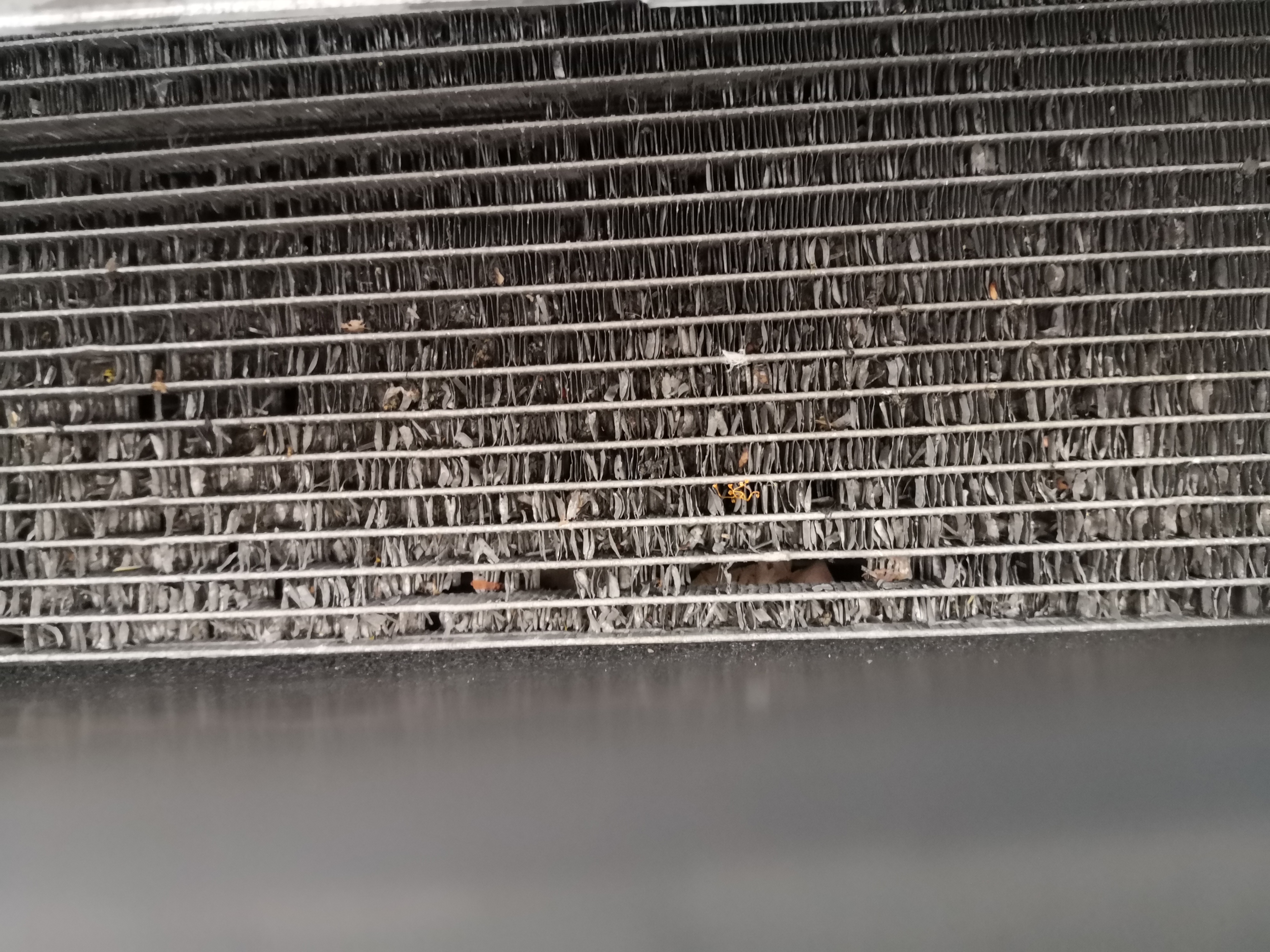

dslthomas hat geschrieben: ↑28. Jun 2020, 05:19 Also bei meinem ist es genau so. Mir scheint aber, dass die Klima schlichtweg überfordert ist. Wenn ich die Klima an schalte, dann kühlt die richtig gut. Nach einigen Kilometern war´s das aber mit der Kühlung. Ich muss aber auch dazu sagen, dass mein Klimakondensator ausschaut, als hätte da jemand nen Maschinengewehr rein gehalten. Ich hab´s bisher immer darauf geschoben, dass eben die Klima aufgrund der zerstörten Kühlrippen nicht mehr so arbeiten kann, wie sie es soll.
Habt ihr schon mal von vorn auf den Klimakondensator geschaut?
Hi, wenn am Kondensator der Wärmeaustausch gestört ist z.B. durch zerstörten Kühlrippen wird nicht richtig gekühlt und die Luft immer Wärmer. Es kommt aber ebend nicht zum vereisen der Anlage und abbrechen des Luftstroms im Innenraum.
Sinkt der Kältemitteldruck, fällt auch die Temperatur am Verdampfer bis in die vereisung. Ist meisstens so das die Klima eh kurz vor Ausfall steht weil zu wenig Druck drauf ist... Aber da Kühlt sie ebend auch meist überdurchschnittlich Gut, zu Gut! :lol:

Wenn der Kühler defekt ist, hat es sicherlich einen ähnlichen Effekt wie ohne Ventilator im Stand, nur langsamer. Der Ventilator sollte natürlich auch i.O. sein.
Re: Klimaautomatik mit Eigenleben
Ja der Effekt ist ähnlich, die Luft im Innenraum wird immer wärmer, aber ich hab schon Kondensatoren gesehen denen auf einem drittel die Lamellen fehlten und trotzdem noch verhältnismäßig gut kühlten, wenn natürlich der Ventilator läuft.
Aber für einen reibungslosen Betrieb ist es wichtig solche Sachen natürlich im Auge zu behalten. Meist ist es auch so das wenn schon
die Lamellen fehlen, auch der Kältemittelstrang im Kondensator so angegriffen ist das er zu vielen kleinen Mikro Undichtigkeiten neigt
die anfangs sogar schwer durch Kontrastmittel zu finden sind...

Ja, die beiden sind richtig gut im erklären. Ich habe heute noch mal geschaut,- bei mir schaut das so aus:
ext/dmzx/imageupload/img-files/18916/e5 ... 8a644a.jpg

Vielen Dank an alle, die mir mit ihren Tipps geholfen haben. Der Werkstatt-Meister war nicht begeistert von meinen Forum-Hinweisen, musste aber schlussendlich das Kältemittel auffüllen. :roll: Das kostete einen weiteren Tag Wartezeit, weil nicht genug im Hause war(???). Jetzt habe ich wieder 600 km 'Teststrecke' problemlos hinter mir. Und fürs nächste Mal weiss ich wieder mehr. :)
