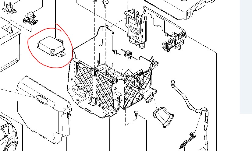

Meine Werkstatt hat keine idee und sieht das Problem nicht... Ich will aber nicht weiter mit einer Discokugel fahren. Ich hatte in der Teileliste den 12V Spannungsstabilisator entdeckt (293A03329R) und wollten den auf Verdacht hin mal tauschen.
Beim blick in den Motor und um die Batterie herum kann ich diesen aber nicht finden. Weiß zufällig jemand wo der verbaut ist?
Danke und viele Grüße!

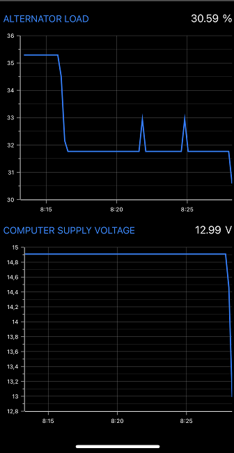

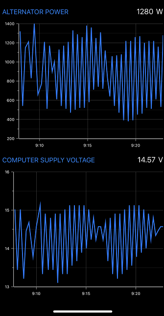

hier noch als kuzres Update und da es PN Rückfragen gab. Anbei mal drei Bilder wie sich die Spannung verhält.
1. im Gasgeben um die 12 Volt, sobald ich vom Gas gehe geht die Lichtmaschine hoch und zieht die Spannung an
2. Batteriesensor abgeklemmt (keine "smarte" Steuerung), Batteriespannung stabil über 14 Volt
3. Egal in welchen Fall oben, irgendwann fängt die Spannung an wie verückt zu schwanken und die Lichter Flackern. Das kann ab Start sein, manchmal bei warmem Motor, mal bei kaltem. Ich konnte da bisher kein System erkennen.
Wie gesagt hab ich den Spannungstabilistator im Verdacht, wobei der müsste eigentlich entweder kaputt sein, oder nicht. BDU wäre auch noch eine Idee, aber am Ende will ich nicht wild rumtauschen.
