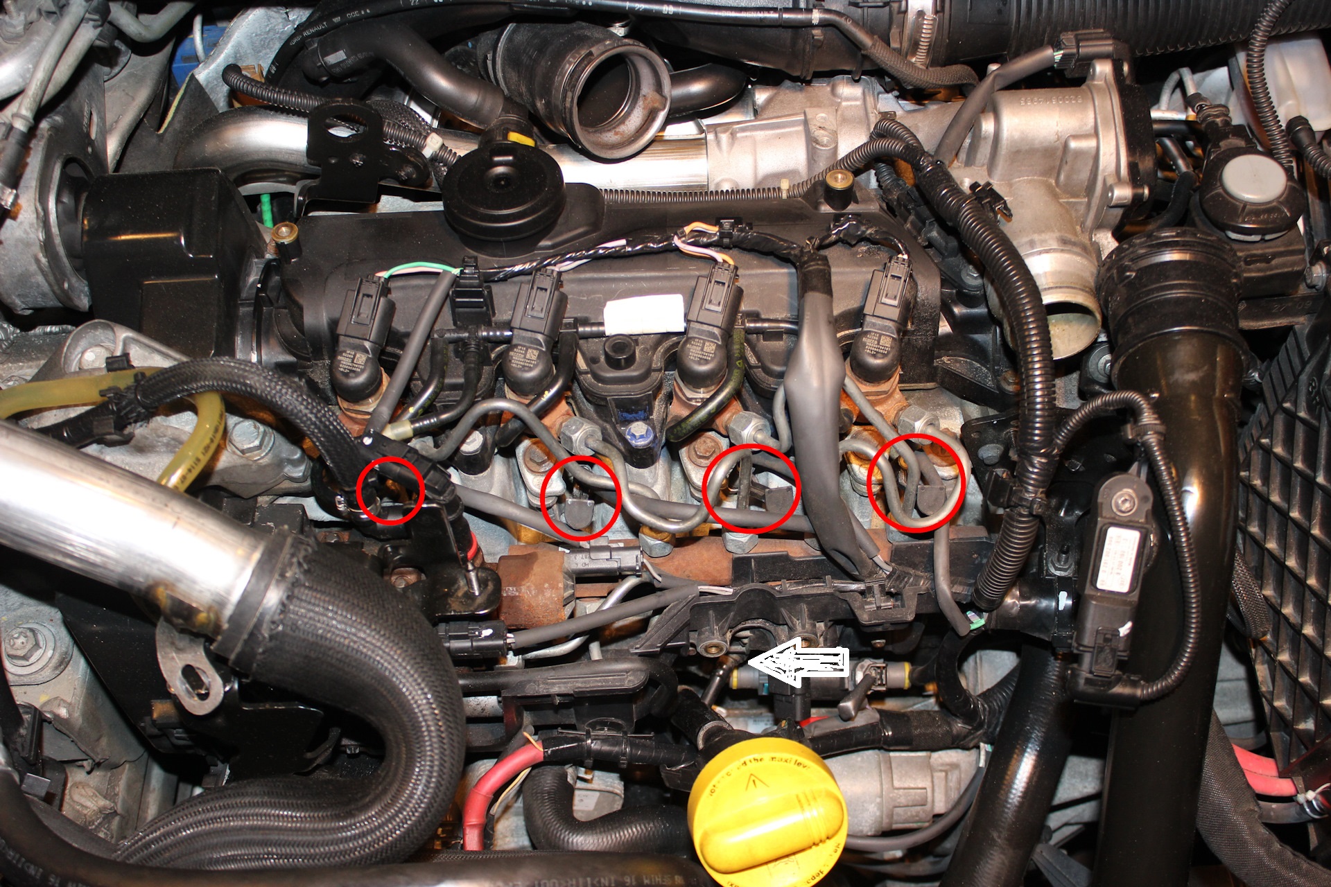

Motor 1.5DCI K9K 836 Bj. 2011
Ich habe heute alle Grühkerzen gewechselt und das ist mir dieser Schlauch eingefallen. Wo gehört er rein? Endstück hat Rastnasen und einen O-Dichtring und ist relativ sauber. Kommt von irgendwo unten und liegt lose herum direkt unter dem Ölmessstab(Gelber Deckel oben im Bild).
ext/dmzx/imageupload/img-files/12852/f7 ... 7ff36b.jpg
Bei Ölwechsel vor 5 Monaten ist er mir nicht aufgefallen.

Idee: Getriebeentlüftung bzw Volumenausgleich kaltes / warmes Öl??

Habe ein Foto im Inet gefunden, Schlauch muss genau hinter Messstab reingesteckt werden.
Interessant wäre zu wissen was es machen soll, weil ich bin gefahren ohne den Schlauch an zu schließen und habe kein Unterschied gemerkt.
ext/dmzx/imageupload/img-files/12852/76 ... 076488.jpg
