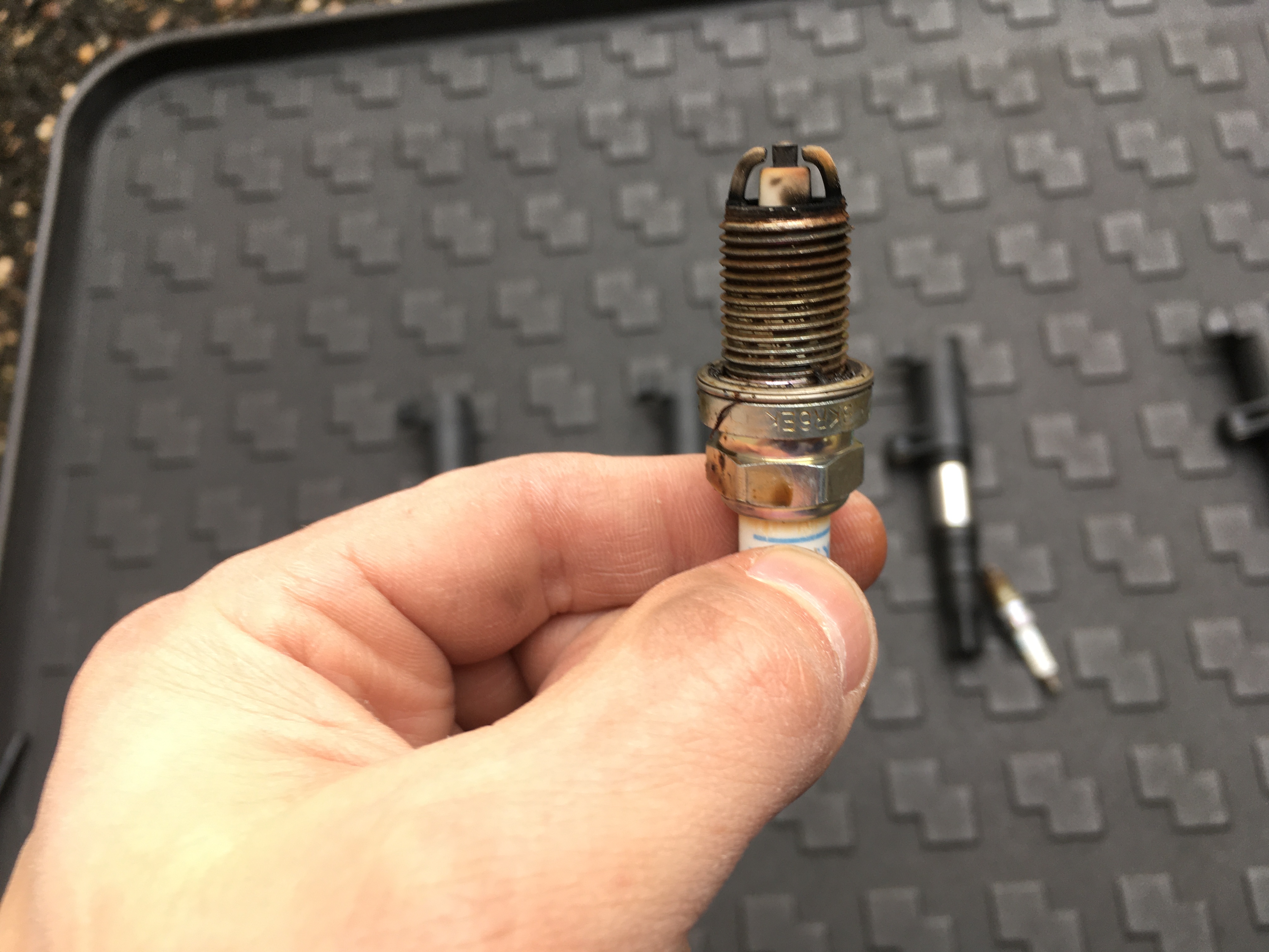

Grüsse, wo genau war das öl?
Als ich meine ausgebaut habe waren ein paar Tropfen hier:
ext/dmzx/imageupload/img-files/24596/fc ... c7001.jpeg
- Beiträge: 970
- Danksagung erhalten: 6 Mal
Re: Ölige Zündkerzen
Das scheint mir eher nach einer undichten Ventildeckeldichtung auszusehen und die Kerze leicht im Öl steht. Oder es wurde beim Öl einfüllen gekleckert. um diese Stelle zu richten muss der Zahnriemen runter (die obere Hälfte des ventildeckels ist gleichzeitig die Lagerung der Nockenwelle und ist auf den Unterteil (kopf) geklebt.
