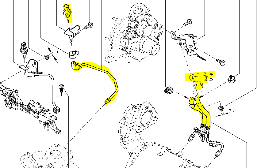

Also, ran ans Internet und suchen. Ergo: Es scheint wohl ein bekanntes Problem zu sein. Alle Infos gesammelt, Termin in der Werkstatt meines Vertrauens gemacht und denen alle möglichen Infos mitgegeben. Die waren zuerst skeptisch, haben sich dann aber rangemacht die Ursache zu suchen:
Bisher habe ich immer nur gelesen das (siehe Explosionszeichnung hier im Beitrag, Stellen gelb eingefärbt) entweder eines von 3 Röhrchen (zwei am Abgasdrucksensor A vor dem DPF oder das Ellbogenstück am Drucksensor vor Turbine auf der Beifahrerseite oben rechts) verstopft oder geplatzt ist.
https://www.thoss-it.de/p0470_0471.png
Was soll ich sagen: Ich hatte gleich den Jackpot gelandet: Beide Sensoren waren defekt, dazu kam: Beide Röhrechen am Abgasdrucksensor vor dem DPF waren geplatzt, das Ellbogenstück am Drucksensor vor der Turbine (auf dem Bild im linken oberen Bereich) war geplatzt und die daran angeschlossene Metalleitung war völlig verstopft.
ERGO: Ich habe dort nun beide Sensoren tauschen lassen sowie die Röhrchen, das Ellbogenstück und die Metalleitung.
Das hier soll als Erfahrungsbericht dienen da ich bisher noch keinen Beitrag gefunden habe wo das alles mal zusammengefasst steht. Die Info mit dem geplatzten Ellbogenstück habe ich sogar aus einem französischen Renault-Forum.
Solltet ihr also mal die Meldung P0470/P0471 bekommen lasst auf jeden Fall diese Teile zuerst prüfen, das kann dann verdammt viel Zeit und dadurch auch Geld sparen.
