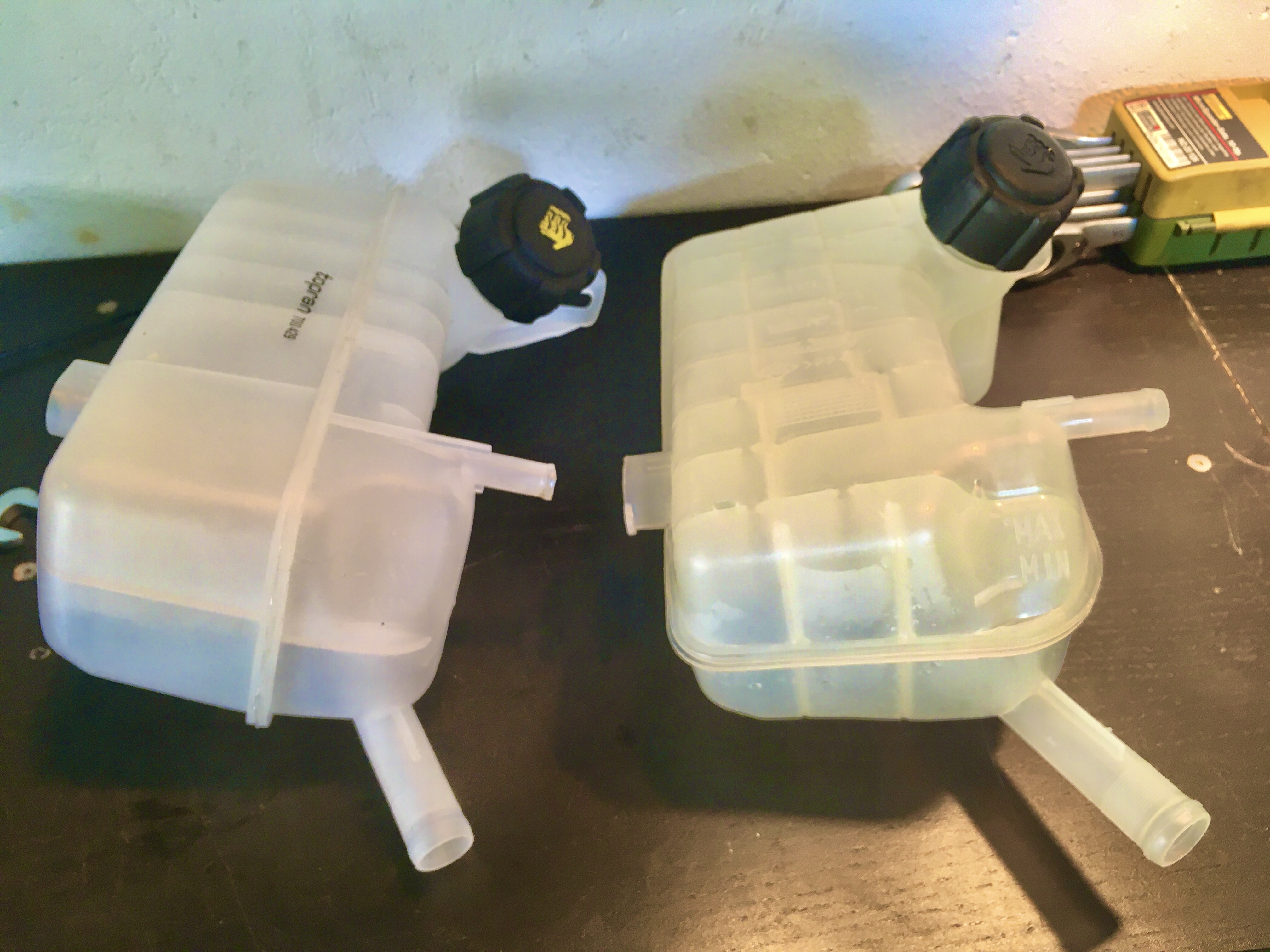

Hmmm... Hier ist ein Vergleich zwischen (günstig und neu) "Topran" und gereinigt (ohne Diplom in Chemie) Renault Original.
Abgesehen davon dass bei Topran die Naht vertikal verläuft... was mich etwas nervös macht... ist es halt Disney Schneewittchen Weiss.
