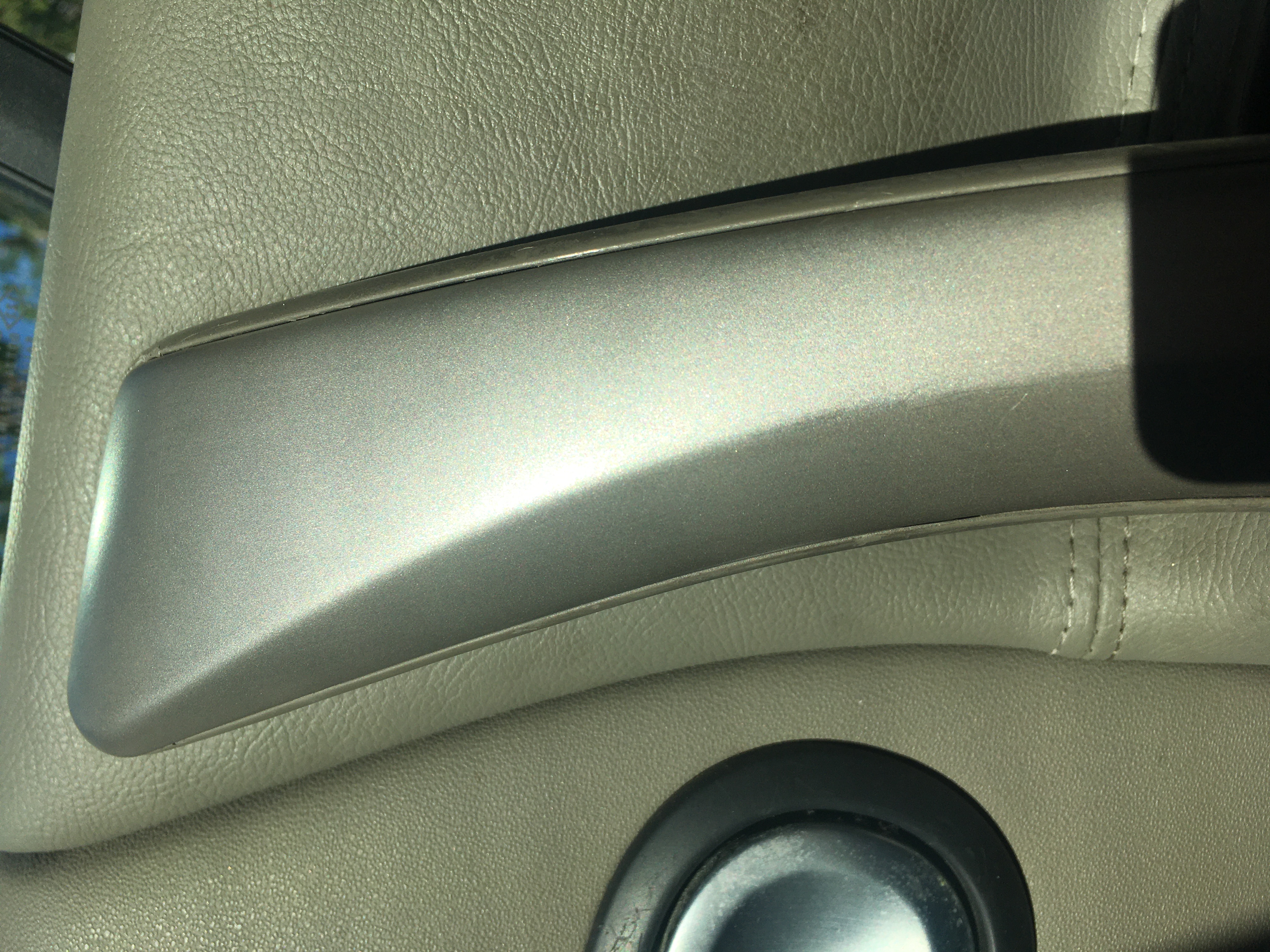

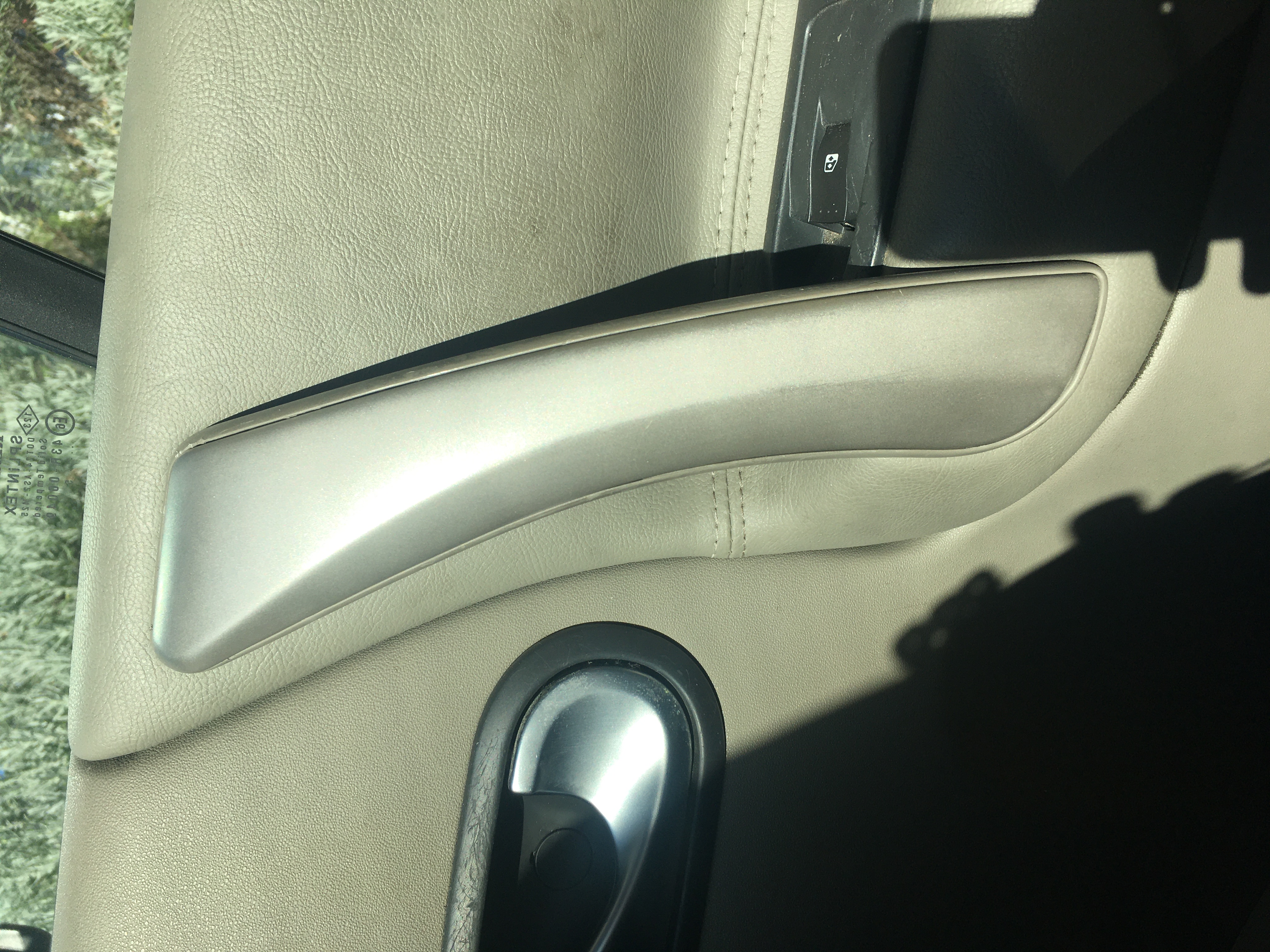

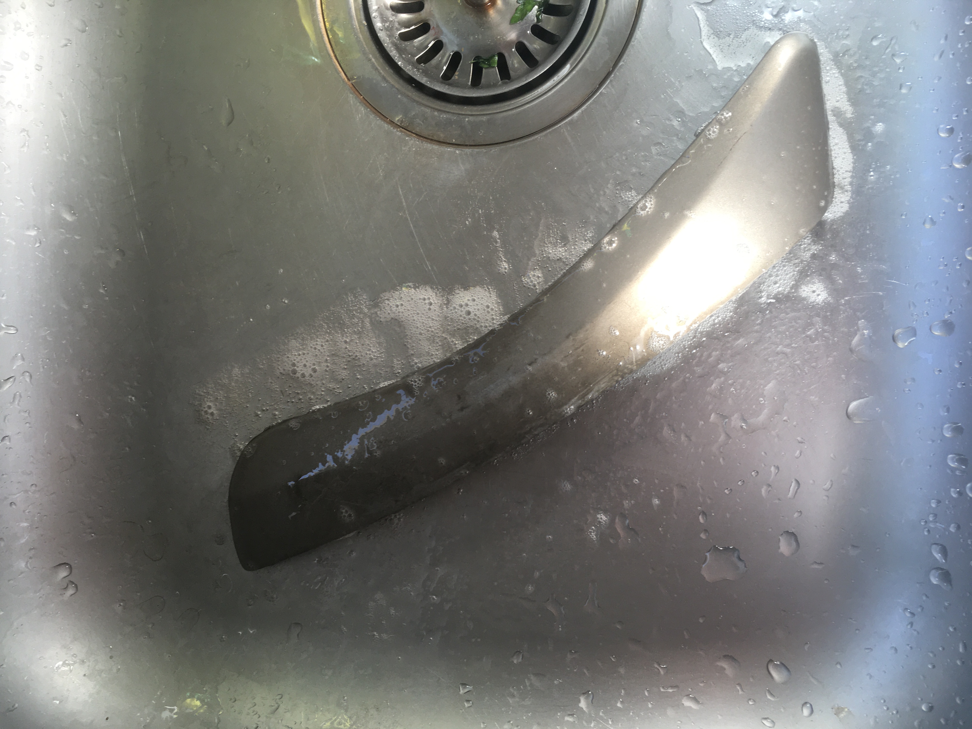

Re: Innere Türgriffe (neu) lackieren
Thema von 2017 :-)
Also:
1. Das video hier war auf den ersten Blick zu gut um wahr zu sein -> https://www.youtube.com/watch?v=6JSdH3-73ZE
2. Hier ist das Produkt -> https://www.amazon.de/gp/product/B005CI ... UTF8&psc=1
3. ( 15 Min. einwirken lassen und mit einem Topf-Reinigungsschwamm (die Reib-Seite benutzen), LEICHT drücken und kreisförmig bewegen.
ext/dmzx/imageupload/img-files/24596/0e ... 268aae.jpg
4. Und hier die Vorher -> Nachher... (Wahnsinn 😍)
ext/dmzx/imageupload/img-files/24596/ff ... 7e63d4.jpg
ext/dmzx/imageupload/img-files/24596/c4 ... 9e3bcf.jpg
ext/dmzx/imageupload/img-files/24596/5c ... c0d560.jpg
