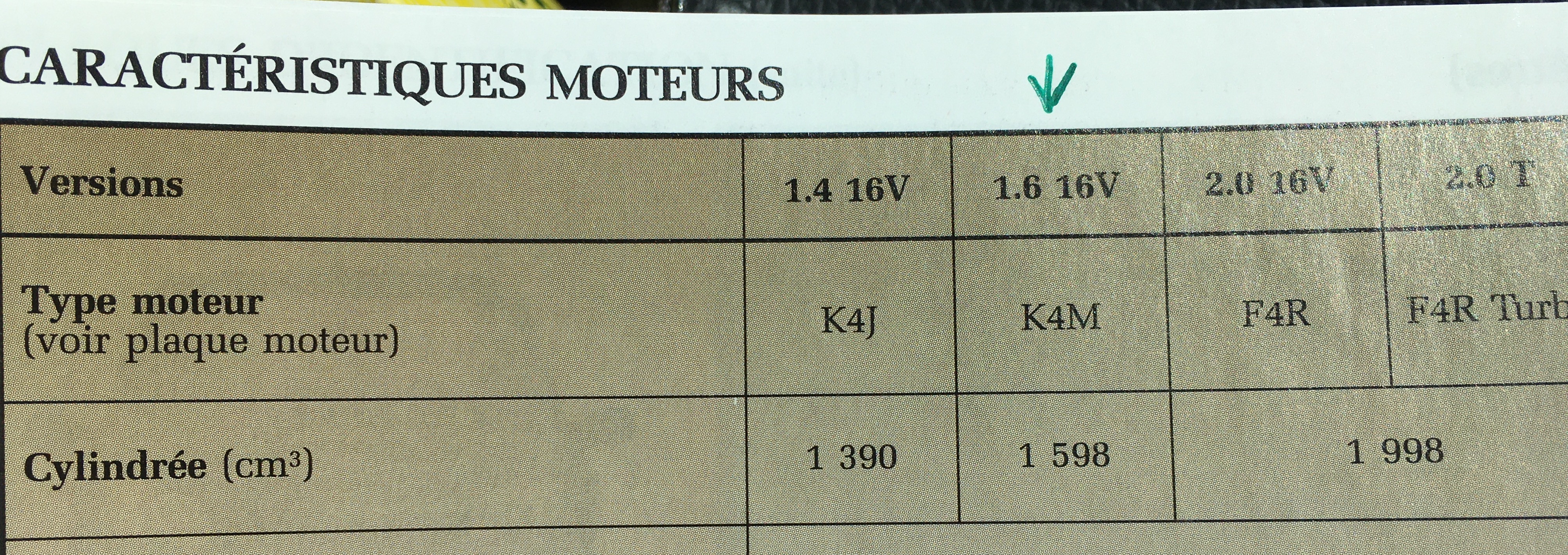

Also ab zum Betriebshandbuch:
ext/dmzx/imageupload/img-files/24596/b0 ... 2e0106.jpg
So,
es ist ein (leicht zu merkender) K4M
na Gut... also ein Renault Scenic 1.6 16V K4M

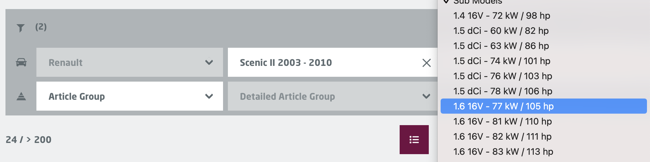

Zeit um Teile zu kaufen
Ab zur z.B. febi-billstein webseite.
ext/dmzx/imageupload/img-files/24596/d4 ... 5742db.png
Was? wie viel kW? Keine Ahnung. Steht zum glück im Fahrzeugbrief.
83kW (sollte 113 hp) sein.
Also ein Renault Scenic Renault Scenic 1.6 16V K4M 83kW

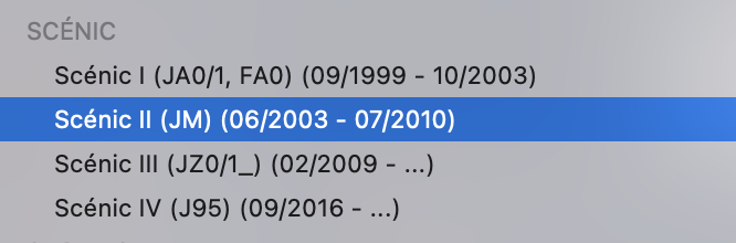

Oder doch vielleicht zu autodoc?
ext/dmzx/imageupload/img-files/24596/ed ... 957264.png
Was? Ob ich ein JM habe? Keine Ahnung.
Schauen wir auf die Türseite.
ext/dmzx/imageupload/img-files/24596/12 ... 5d0e7.jpeg
Aha, also ein JN... aber den gibt es gar nicht.
Vielleicht ist die VIN im Fahrzeugbrief ja Hilfreich... VF1JM...
Gut, ein JM also... Ich Dummerchen ich.
Also ein Renault Scenic 1.6 16V K4M 83kW JM

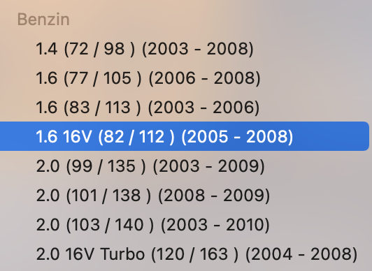

Weiter gehts.
ext/dmzx/imageupload/img-files/24596/1b ... 897eb9.png
Was? Mein 83kW Motor ist nicht dabei? Hmmm Merkwürdig. Fahre ich einen "Fake" Renault?

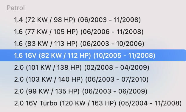

Vielleicht bei autoteile.de?
ext/dmzx/imageupload/img-files/24596/3f ... afd3c5.png
Na super, noch mehr Auswahl.
Was? Der 16V erst ab 10/2005? Aber meiner ist laut Zulassung am 04/2005 zugelassen. Fahre ich ein Renault "Test"-Auto?

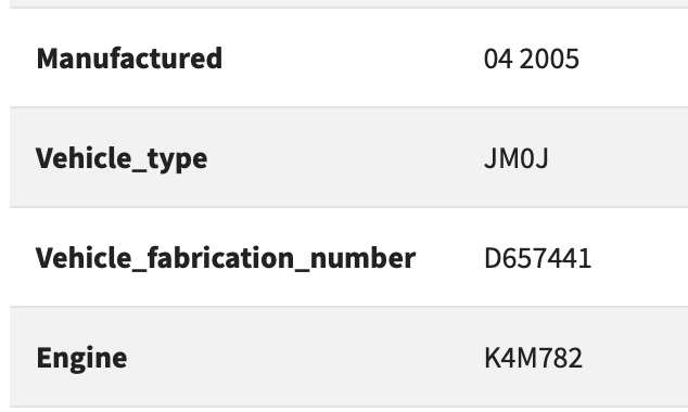

Hmm, vielleicht sollte ich eine Webseite suchen die VIN Nummern dekodieren kann.
Ist bestimmt Kinderleicht.
(Nach zahlreichen fruchtlosen Versuchen und duzenden VIN-Bezahlseiten...)
www.vindecoderz.com
ext/dmzx/imageupload/img-files/24596/e7 ... e1c823.png
Hmm, Ich habe also ein
Renault Scenic 1.6 16V K4M K4M782 83kW JM JM01
Momentmal... ein 782? Schauen wir auf Wikipedia nach.
Spannend, der 782er ist ein 90 kW
Ist überhaupt ein 83kW vorhanden? Fehlanzeige. Fahre ich ein Sondermodell? Produktionsanzahl 1?

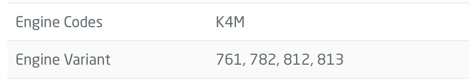

Was sagt motorzentrale.de?
Oooo, ein K4M 761 soll 83kW haben
Also doch ein Renault Scenic 1.6 16V K4M K4M782 K4M761 83kW JM JM01

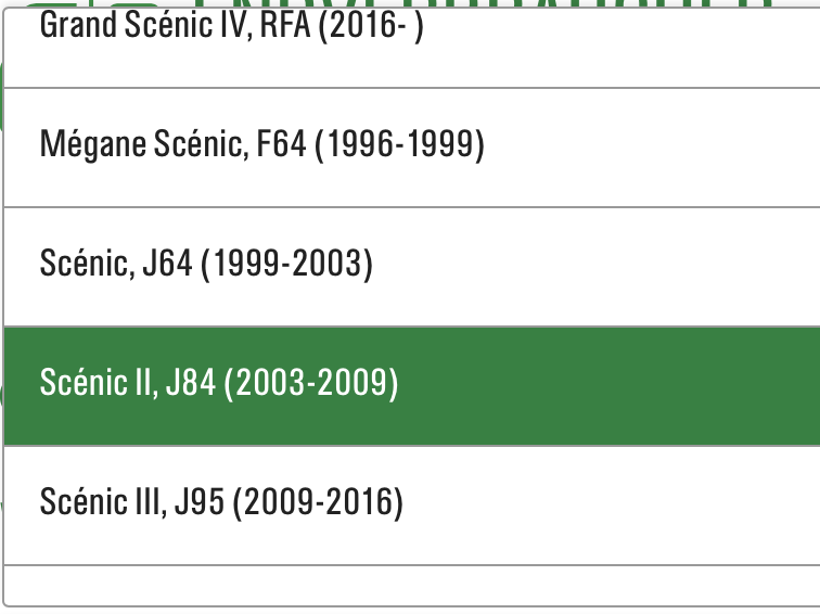

Gut, vergessen wir die Autoteile,
vielleicht etwas einfaches wie öl? z.B Castrol. ?
ext/dmzx/imageupload/img-files/24596/76 ... b41738.png
Was? Ob ich ein J84 fahre?
Vielleicht...

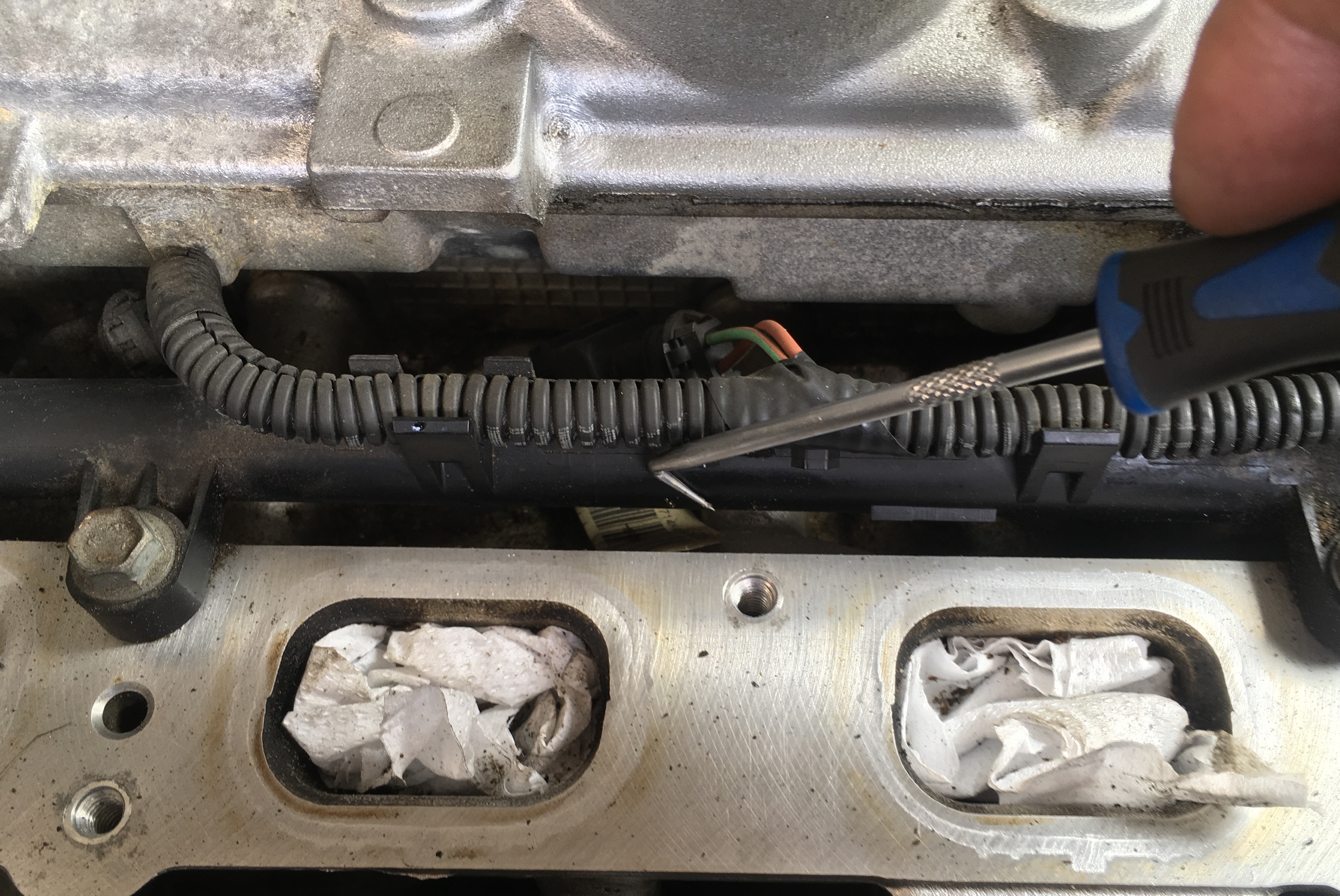

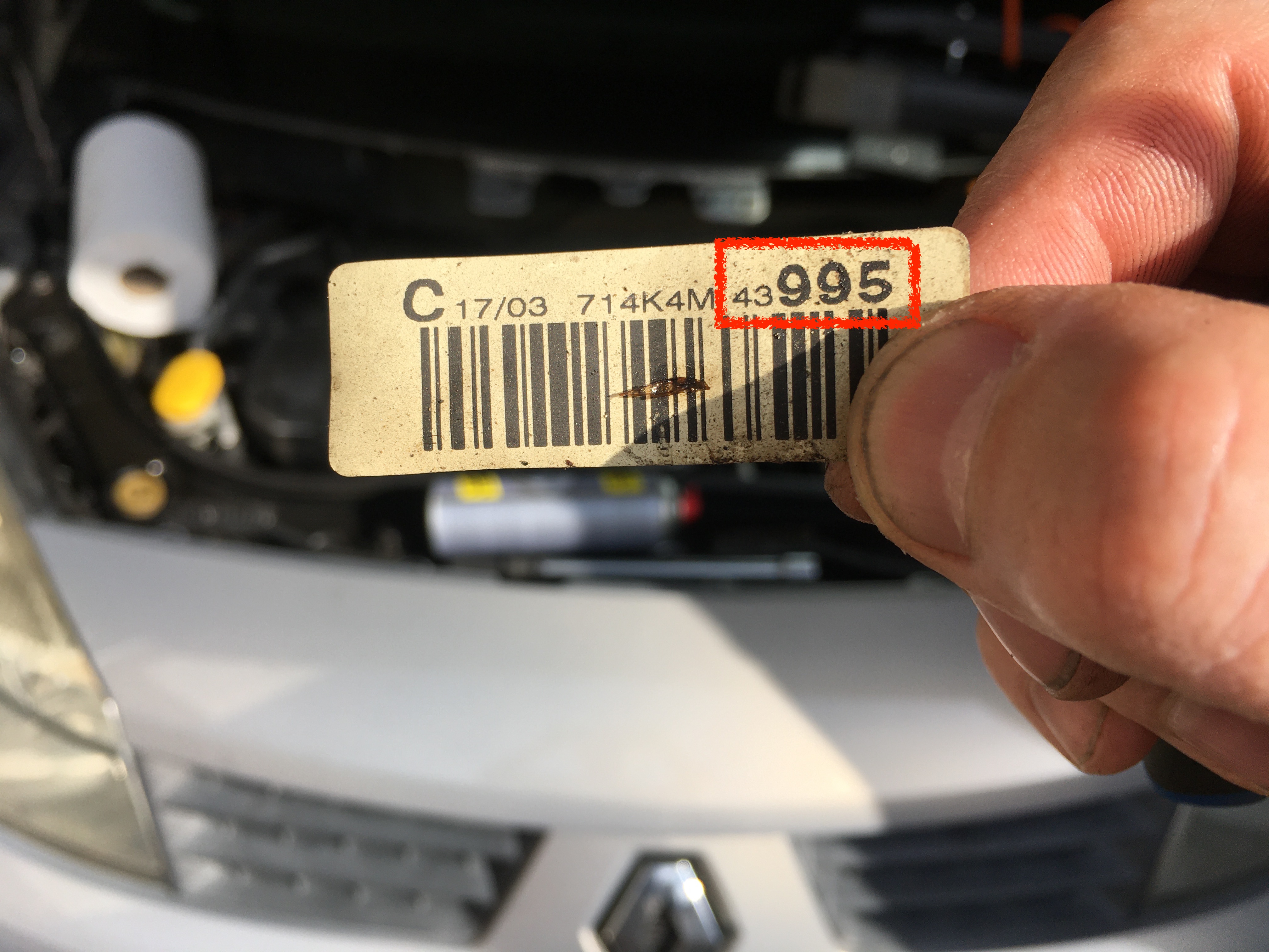

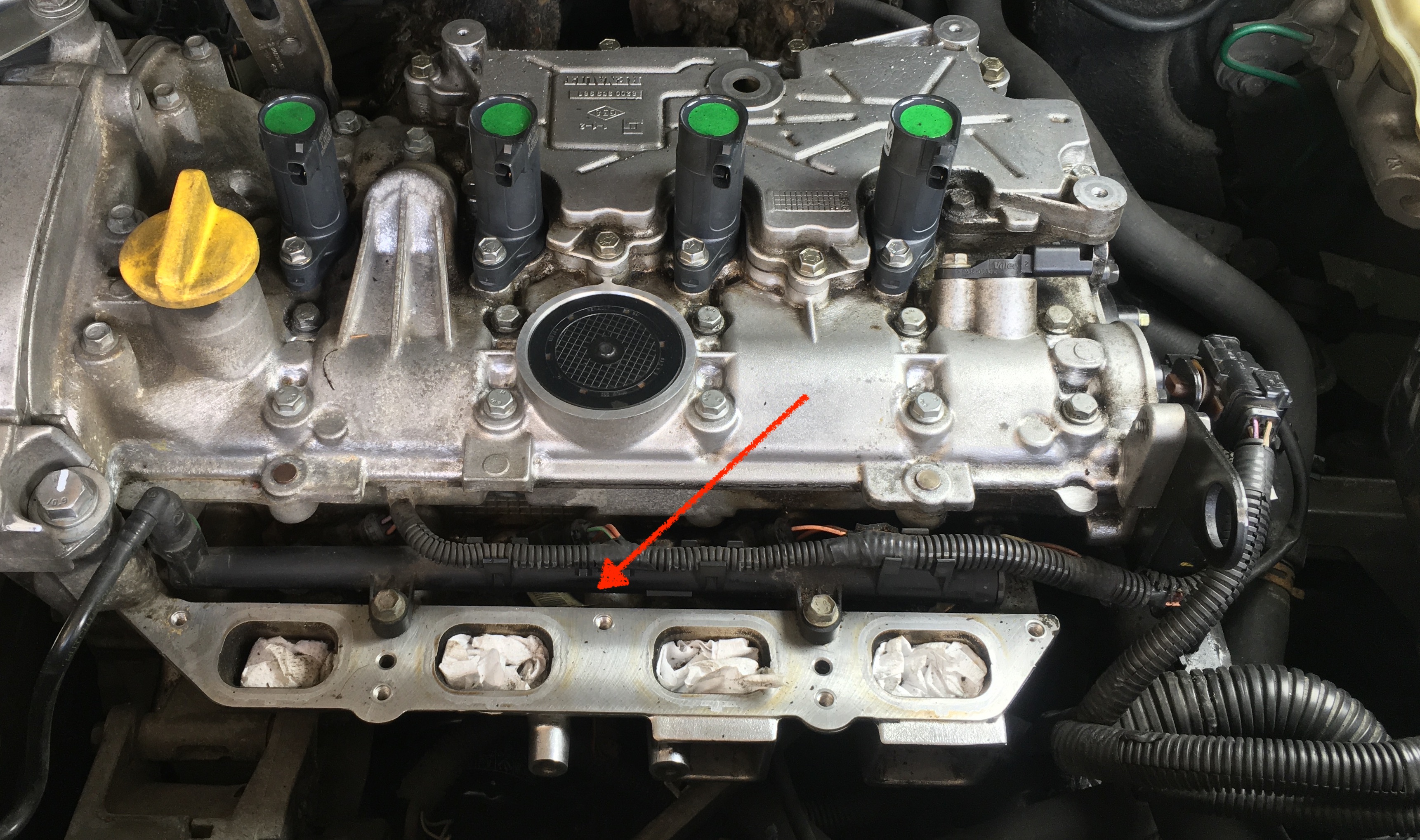

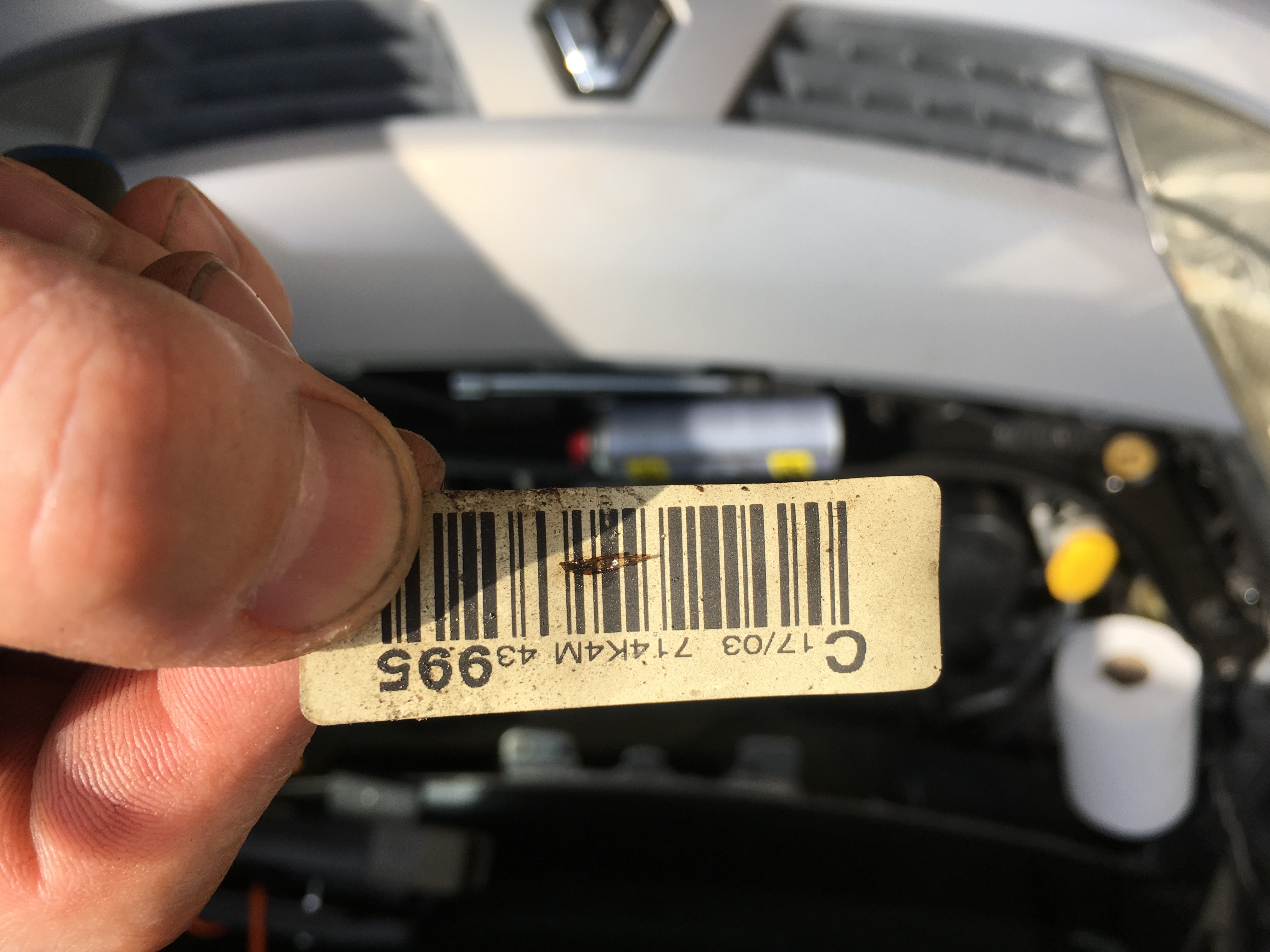

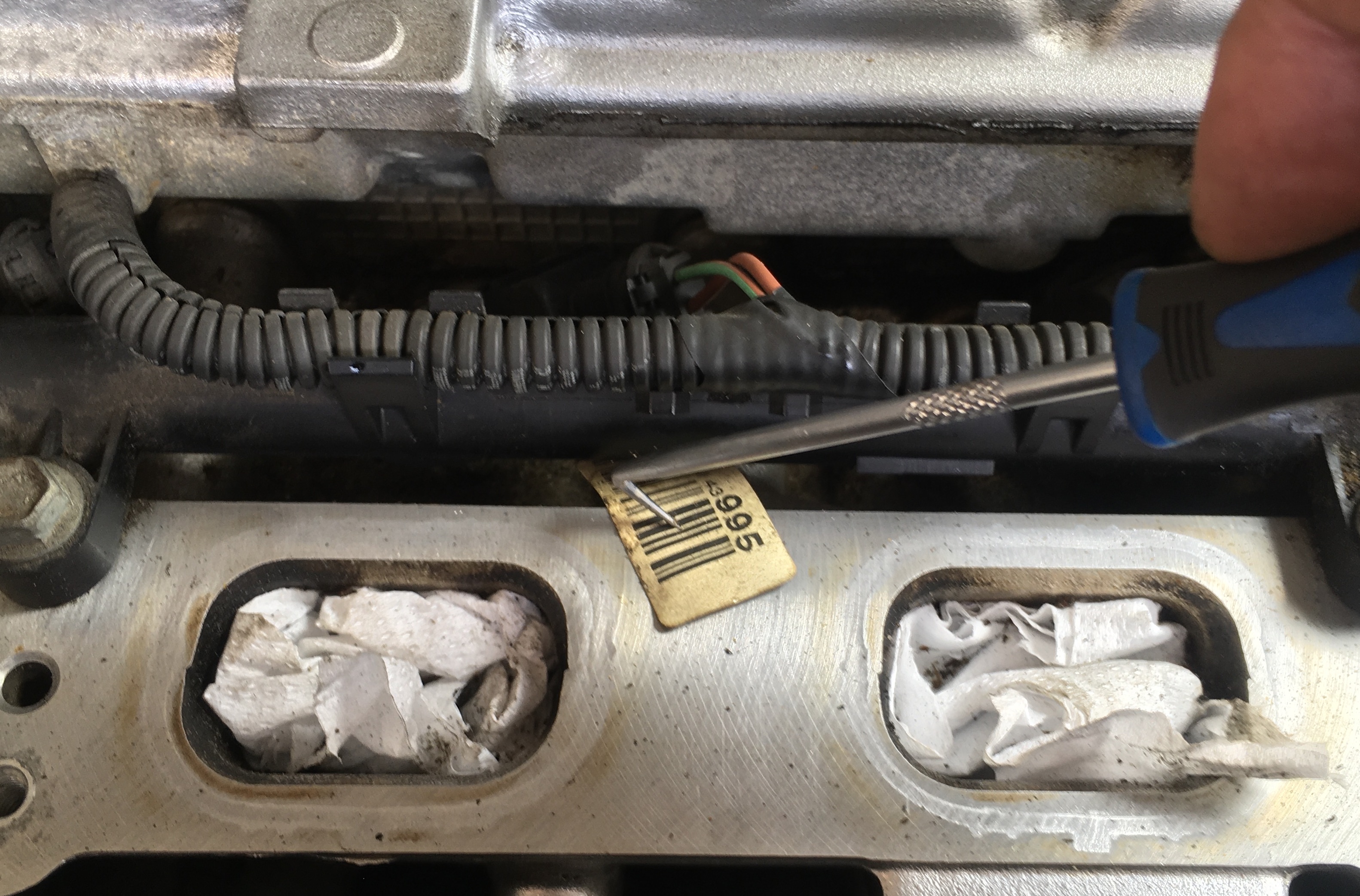

Update...
ich muss mich aufs tiefste bei den Renault Ingenieuren entschuldigen,
die Motorkennung ist selbstverständlich Kinderleicht ablesbar.
Schritt 1.
Ansaugkrümmer abmontieren (Ohne Fingerabdrücke zu hinterlassen)
Schritt 2.
Mit einem spitzen Gegenstand unter dem Verteilerrohr nach einem Geheim-Zettel suchen
Schritt 3.
Vorsichtig rausziehen... Geheimnotiz lesen... notieren und wieder zurücklegen... für spätere Generationen...
p.s. Aus gegeben Anlass würde ich gerne Jedem empfehlen das Deutsche Spionagemuseum in Berlin zu besuchen... als Training für jeden künftigen Scenic Schrauber.

Ich wollte Teile von Febi bestellen und habe mich schriftlich erkundigt warum mein vermeidlicher 714K4M nicht bei der Fahrzeugsuche auftaucht, sondern nur

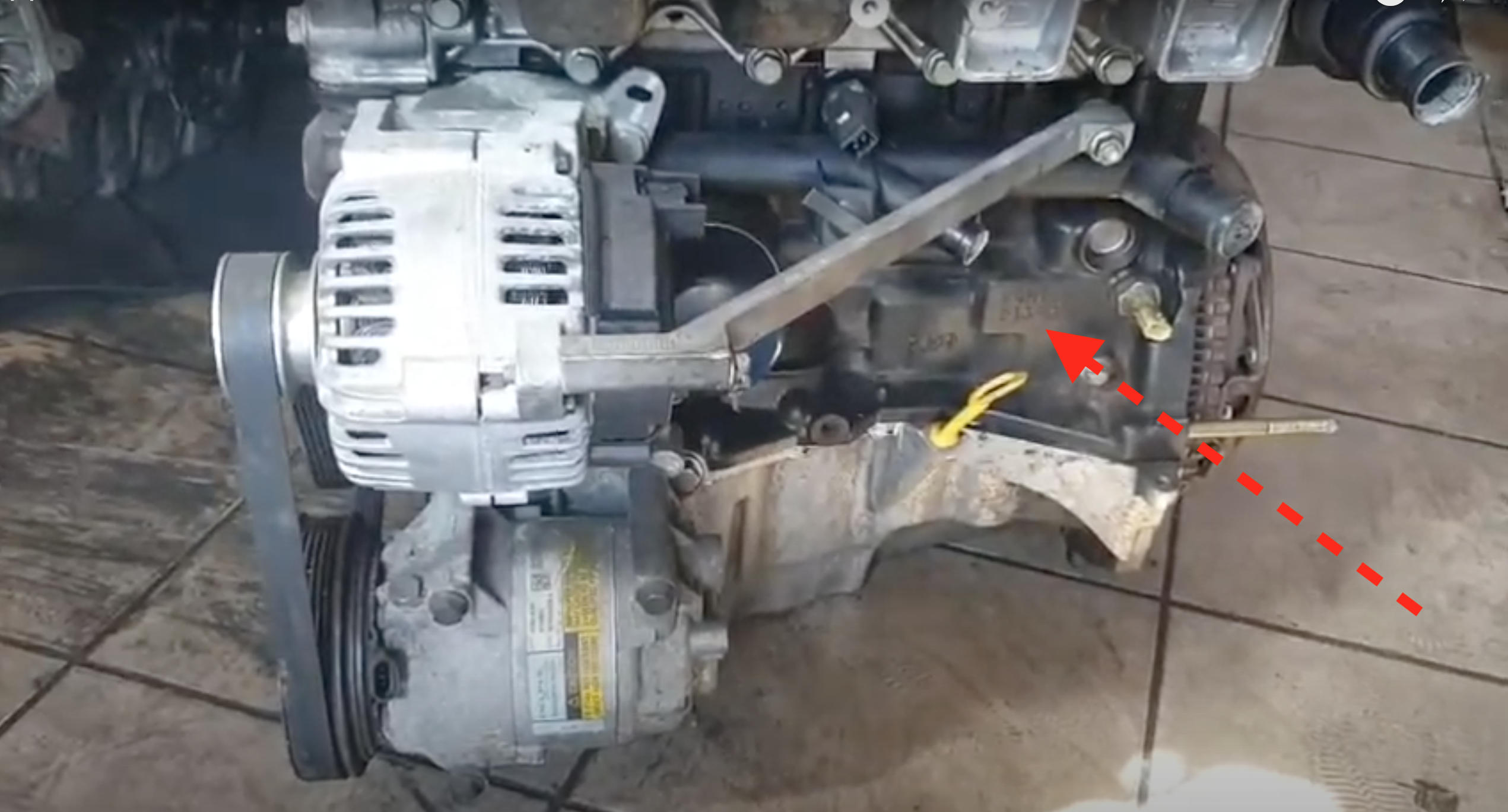

Die Kennung "soll" ja hier eingraviert sein
ext/dmzx/imageupload/img-files/24596/bb ... 6e91a1.png
Im Idealfall "gut" lesbar wie hier:
ext/dmzx/imageupload/img-files/24596/67 ... 57f17a.png
Leider ist bei mir das Teil so verrostet, dass es wie komplett blank aussieht.
Ich versuche vorsichtig den Rost zu entfernen ohne die (hoffentlich vorhandene) Kennung zu zerstören... 😰

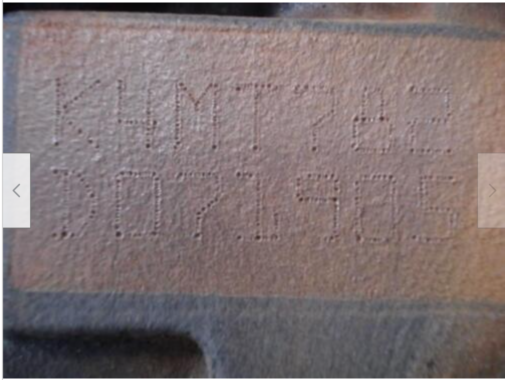

Also ich lese : K4M und 782 und D071 905

Hehe reingefallen, wie auch ich zunächst. 😁
Es hies doch "Im Idealfall "gut" lesbar wie hier" und "Leider ist bei mir das Teil so verrostet, dass es wie komplett blank aussieht."

übrigens.... der Aufkleber den ich mit so viel Stolz gefunden habe...
ist "nur" die Kennung für den Zylinderkopf...
