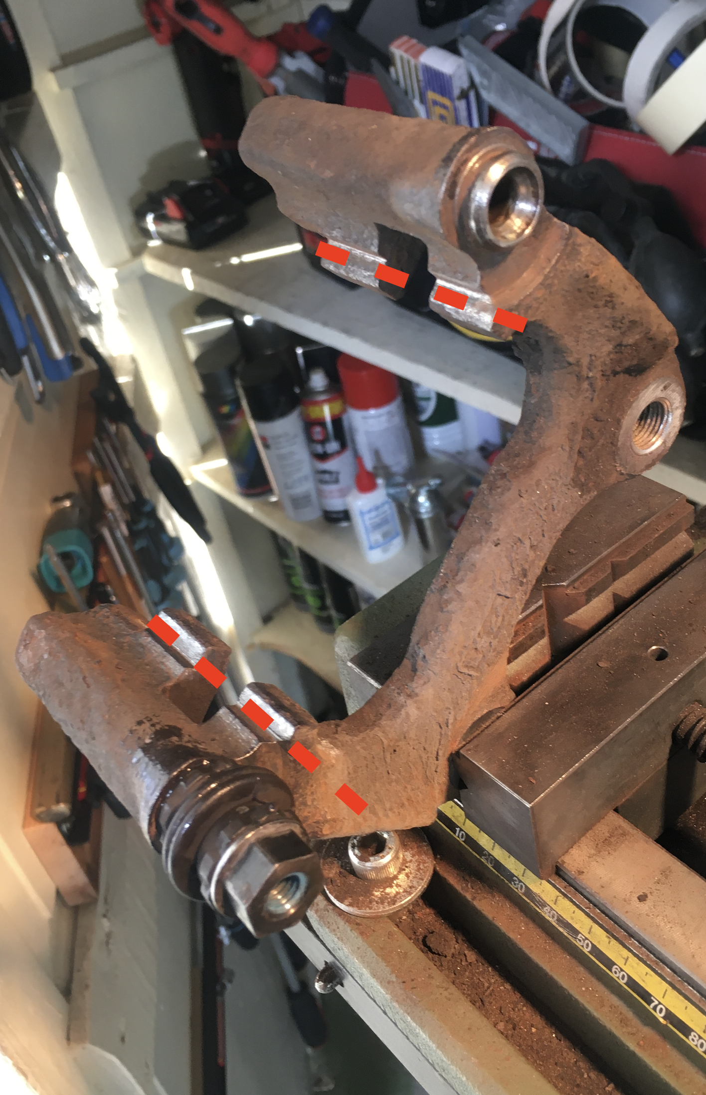

Bei mir waren es rostige Stellen an den Bremsbelägen & dem "Halter".
Es schadet nicht die auszubauen und prüfen
ext/dmzx/imageupload/img-files/24596/03 ... 348083.png
