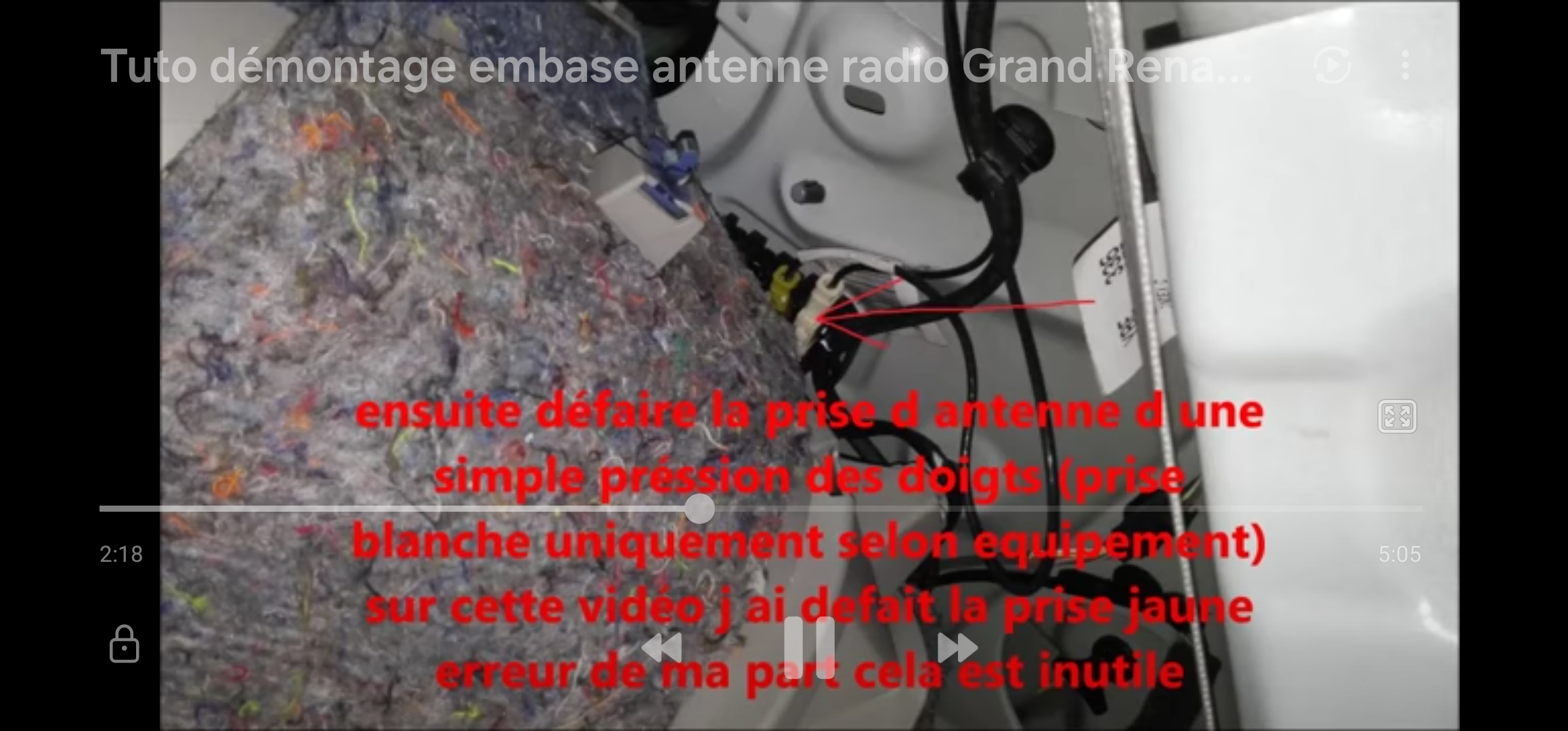

Moin , kann mir jemand sagen ,wo der Zwischenanschluss der Antenne sich versteckt ? Mir war wie Beifahrerseite,beim Grand, D Säule ... Finde die aber nicht !
ext/dmzx/imageupload/img-files/25216/5e ... d78fe6.jpg
Antennen Anschluss

Soo fertig ,die Anschlüsse verstecken sich unter der D Säulen Verkleidung. Hab wegen DAB Empfang auf Clio 4 Shark Antenne gewechselt,sieht gut aus und Bomben Empfang!
