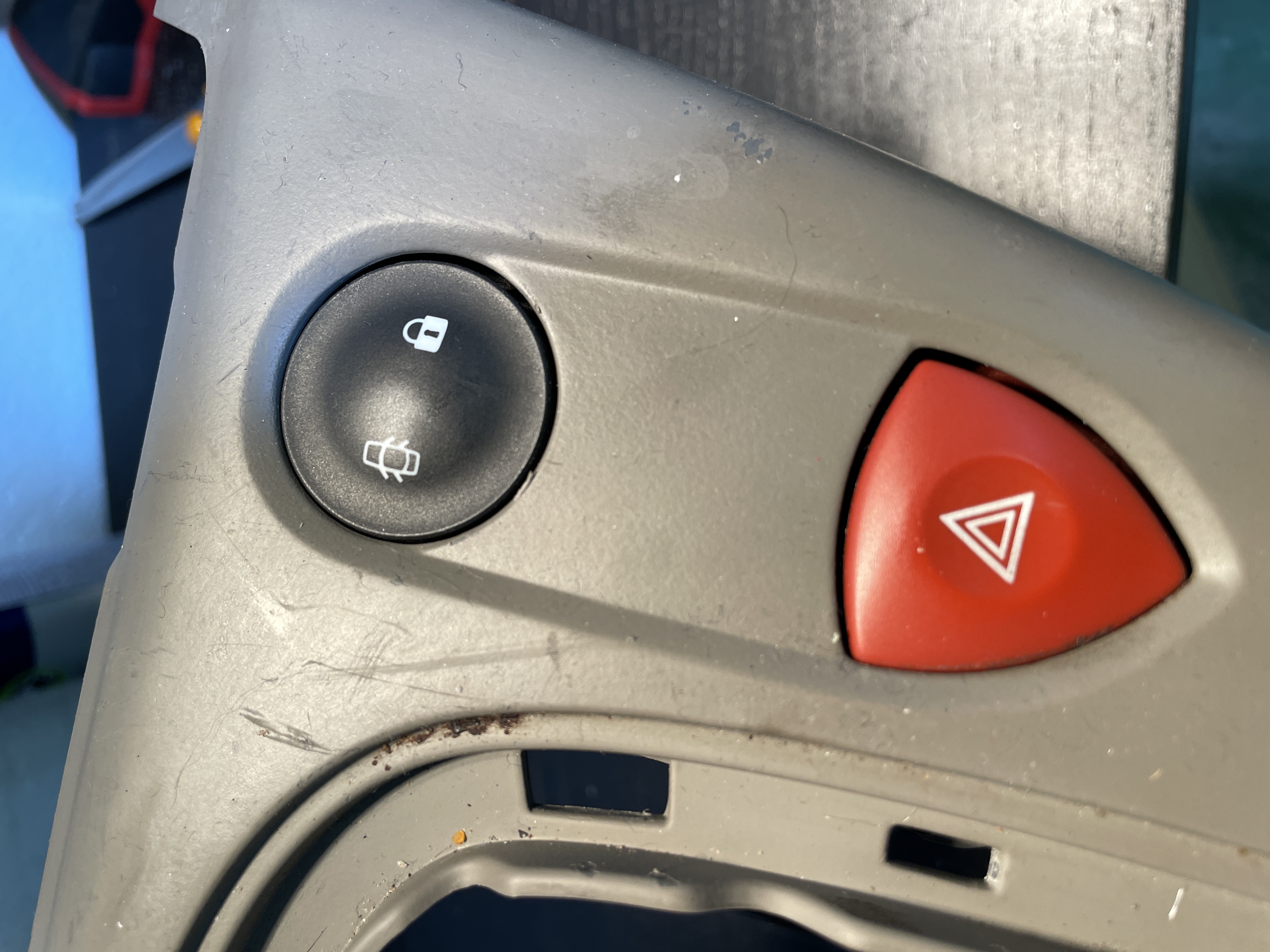

Der Softlack Dreck muss weg.
ext/dmzx/imageupload/img-files/24596/fc ... ec77a8.jpg
Die Knöpfe müssen vorher entfernt werden

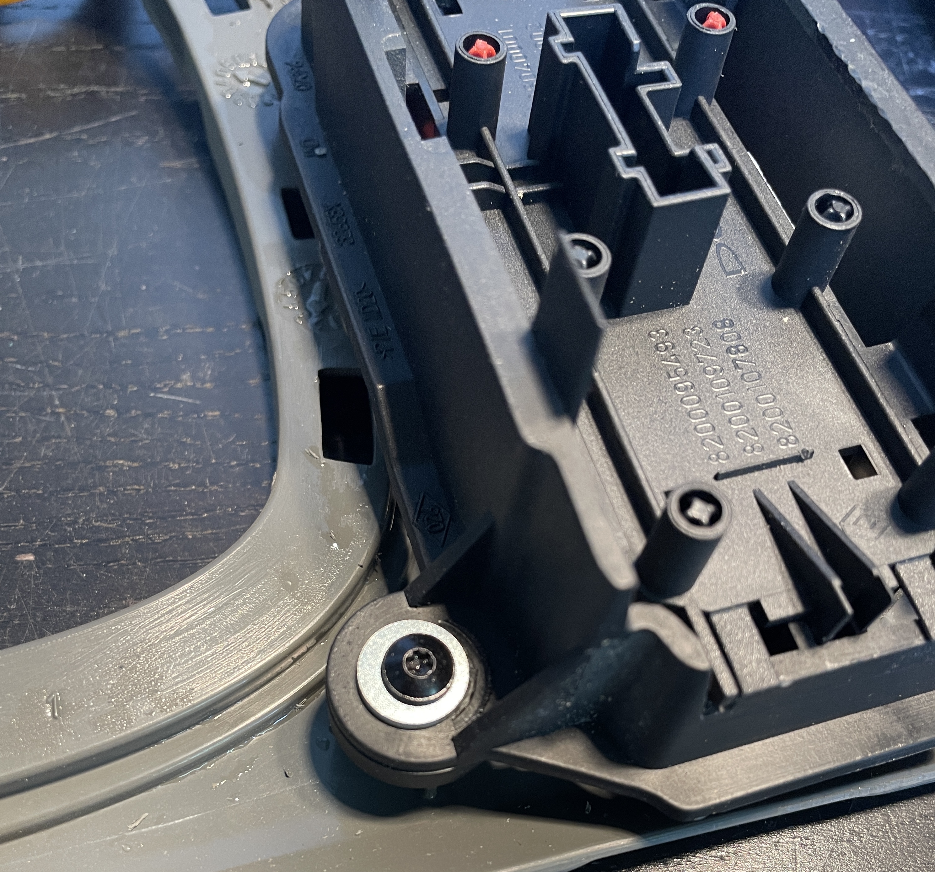

ext/dmzx/imageupload/img-files/24596/b6 ... 1e1782.jpg
ext/dmzx/imageupload/img-files/24596/49 ... 358dcc.jpg
Und später mir Schrauben wieder gesichert

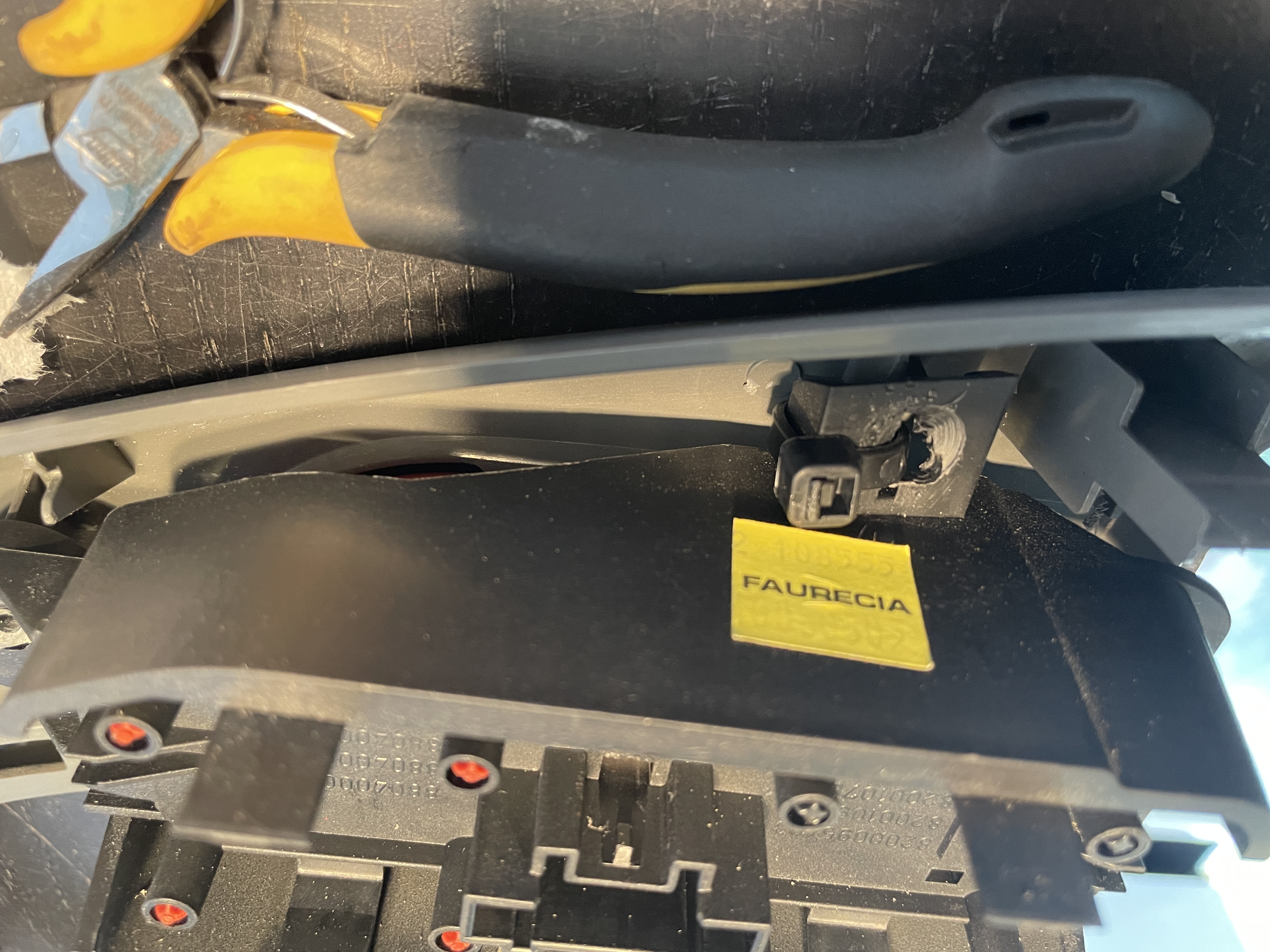

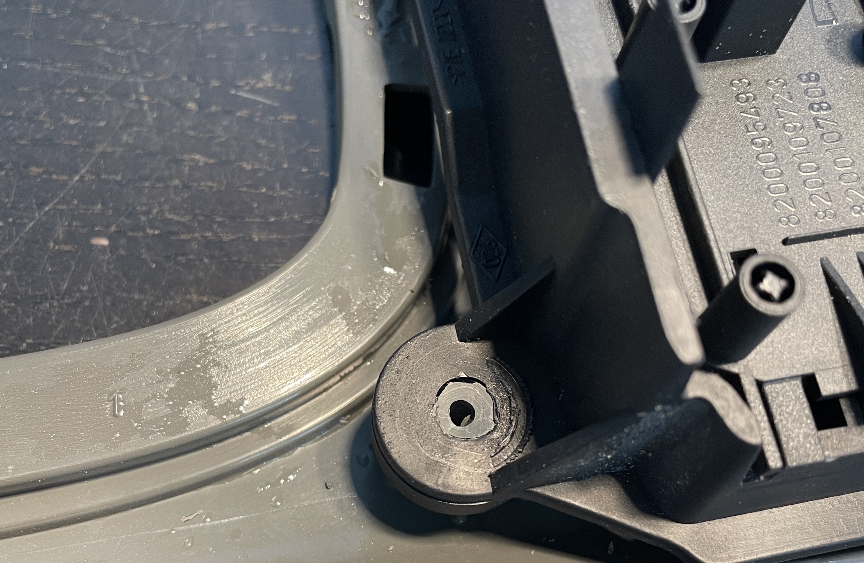

ext/dmzx/imageupload/img-files/24596/80 ... 16d726.jpg

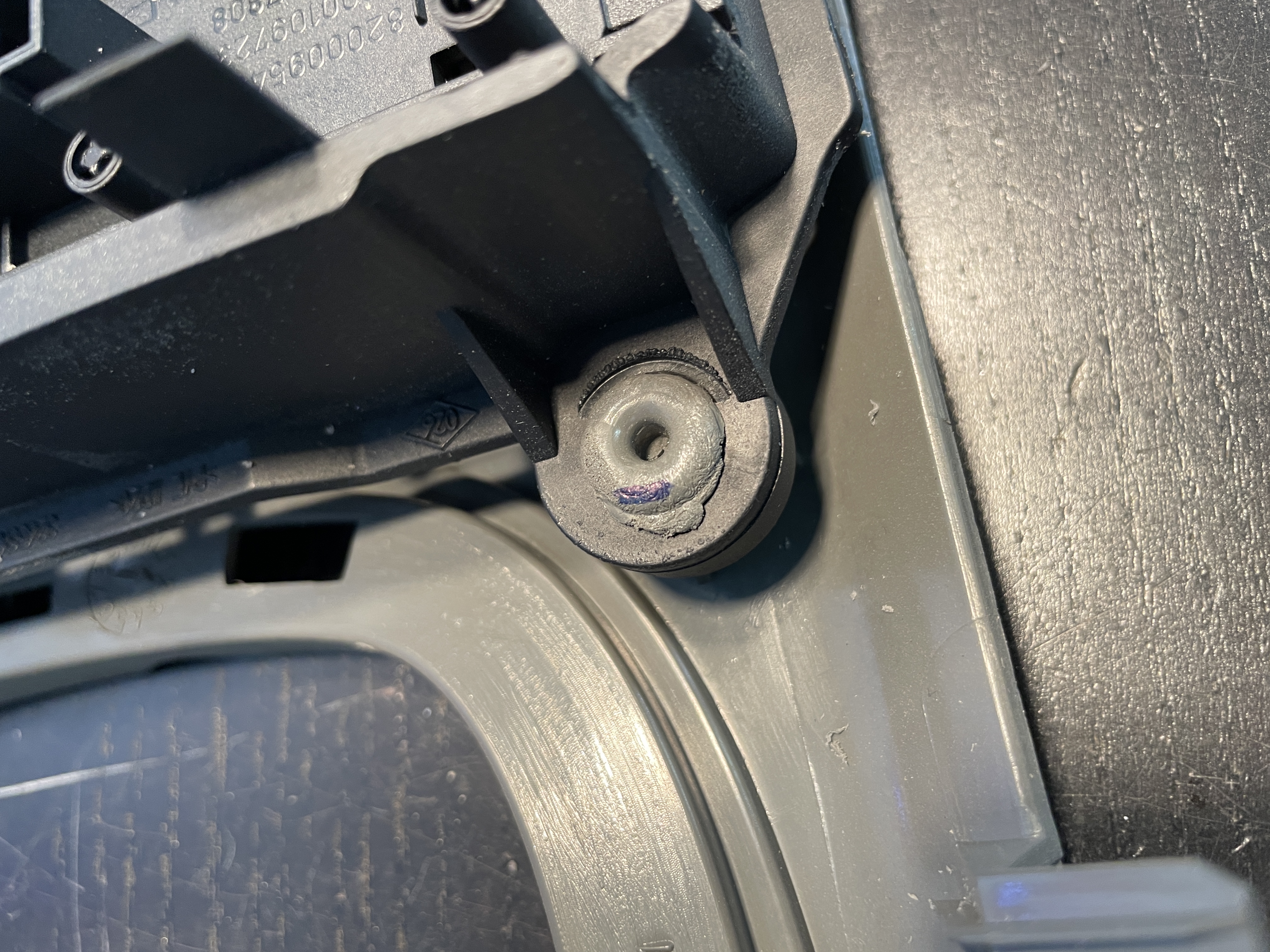

Eine Halterung ist zu dünn für die Schraube 🤬 also... Kabelbinder.
ext/dmzx/imageupload/img-files/24596/a8 ... 216706.jpg

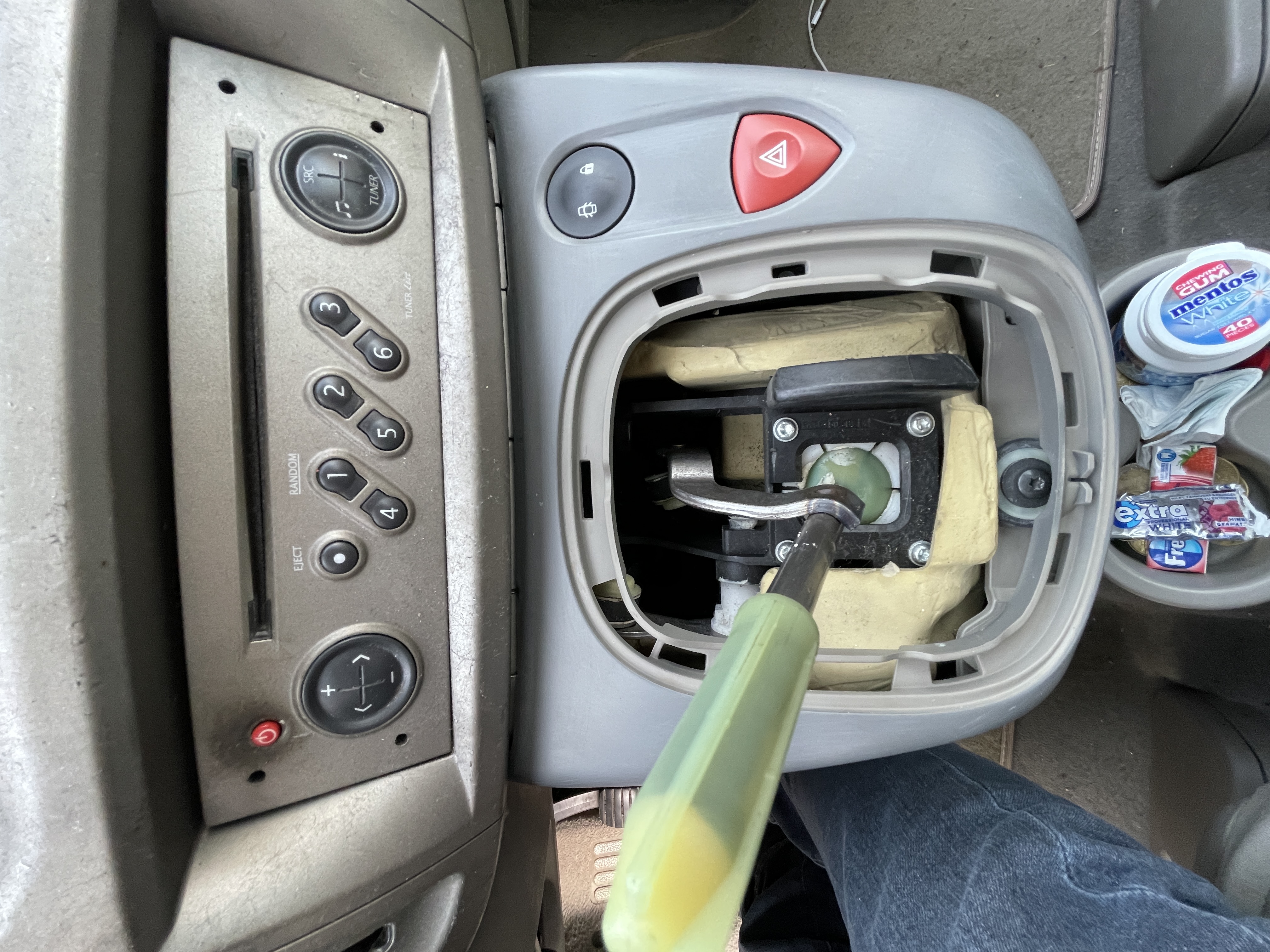

Und jetzt fängt der Spass an.
10 Min. einwirken lassen und mit "scotch brite" (oder ähnlich) bearbeiten.
Ist nicht gaaaaanz so einfach, der Softlack ist hier besonders dick aufgetragen.
ext/dmzx/imageupload/img-files/24596/e1 ... f781ae.jpg
Leicht Kratzer sind danach sichtbar, aber ENDLICH ist es Sauber und kann einfach saubergehalten werden. :)

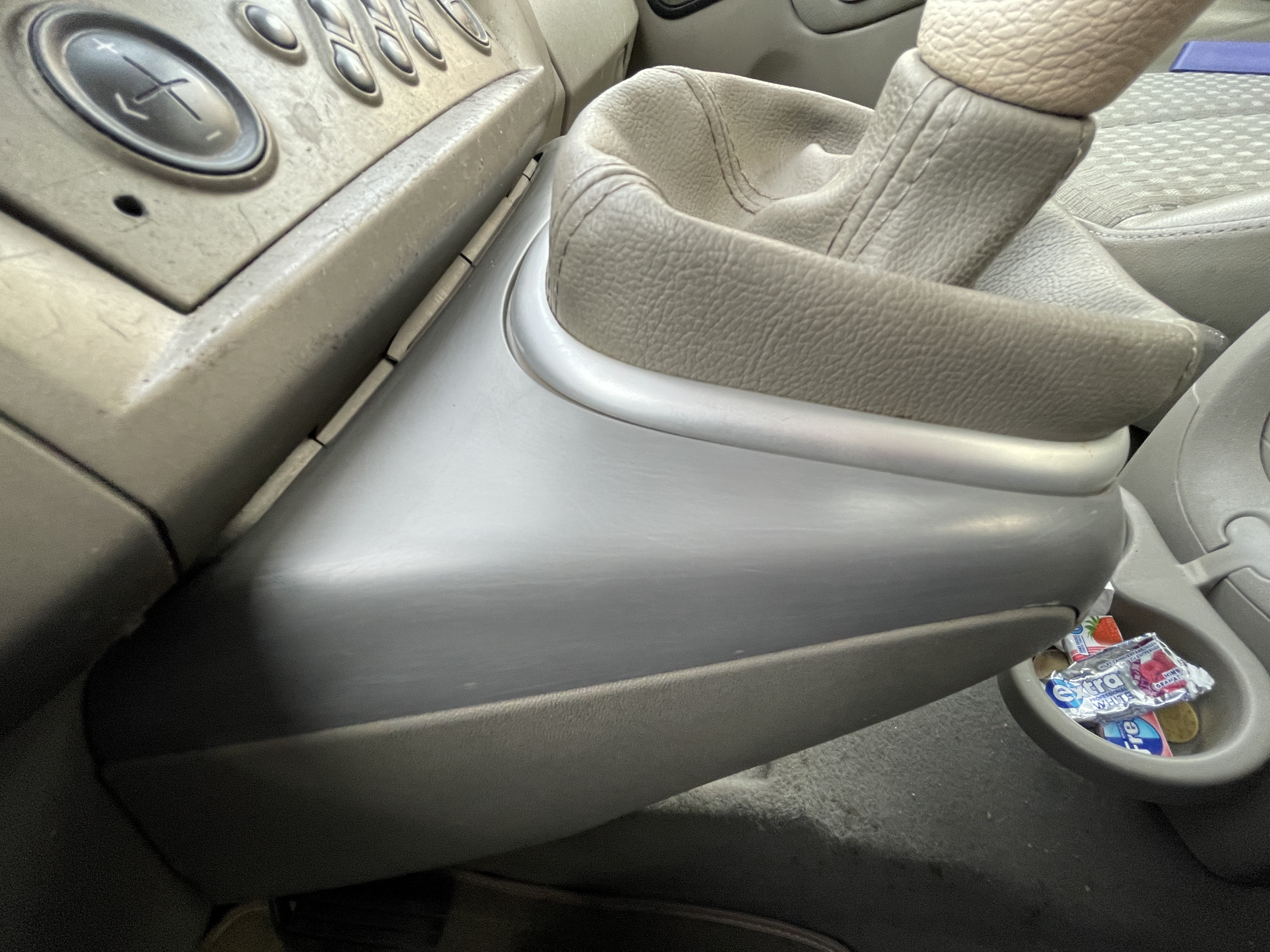

Softlack die x-te... (Abdeckung Gangschaltungshebel)
