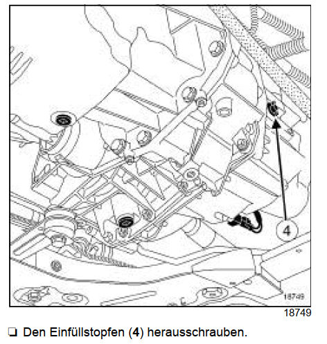

moin,
ich habe nach knapp 100000 km aus Interesse das Schalt-Getriebe-Öl gewechselt - zeitweise, etwas hakelig!
"75W-80 Unigear API GL-4/GL-5"
Ablassschraube unten,
Einfüllschraube vorne, nicht seitlich!) :idea:
mit Spritze befüllt!
Scenic/Phase II müsste baugleich sein?

Ich persönlich kann überhaupt keine Änderung feststellen!
(Öl sah nach der Zeit immer noch gut aus!) :ugeek:

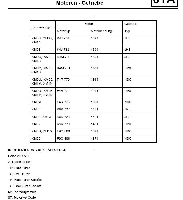

In den Unterlagen war kein Code zu finden, die 2.8l hatte ich vor längerer Zeit recherchiert als ich dachte die Kupplung wäre fällig, hat bisher aber doch noch gehalten. Nächstes Mal mache ich Foto vom Getriebecode.
6 Gang Schalter beim Scenic 2 mit K4M 766 aus 2007 müsste schon das JH3 sein oder?
Re: Schaltgetriebe Öl auffüllen
🤔 Ich würde lieber auf dem Getriebe nachschauen...
ext/dmzx/imageupload/img-files/24596/ac ... 552b13.jpg
