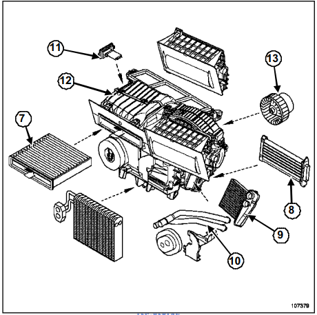

ext/dmzx/imageupload/img-files/25539/6e ... db87e5.png
danke für die schnelle Antwort.
Meinst Du mit Innenraumfilter den Reinluftfilter?
Der wird doch vom Motorraum her gewechselt. Richtig?
Deine Anleitung liest sich als würde man vom Innenraum her an den Stopfen rankommen.
Apropos Stopfen, laut dem Werkstattbuch was ich von dem Scenic 2 habe, gibt es den Stopfen da nicht.
Hast Du vielleicht ein anderes Model?

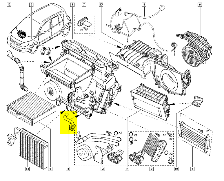

Fuck,- ja,- sorry,- beim II wurde der ja vom Motorraum gewechselt. Beim III muss der umständlich vom Innenraum gewechselt werden. Aber dennoch läufts auf gleiche hinaus. Auf der Beifahrerseite um Fußraum an der Mittelkonsole muss eine Abdeckung ab. Dann sieht man diesen Stopfen schon
_________________________________________________________________

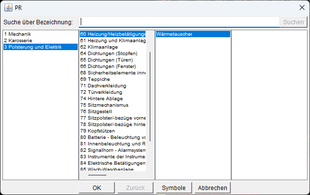

Nachtrag: Keine Ahnung wie du zu dieser Zeichnung kommst, aber da handelt es sich ja um ein Modell mit Klima. Entsprechend muss es ja den Ablauf geben. Das Wasser muss ja beim auftauen irgend wo hin. Ich bin darüber gegangen:

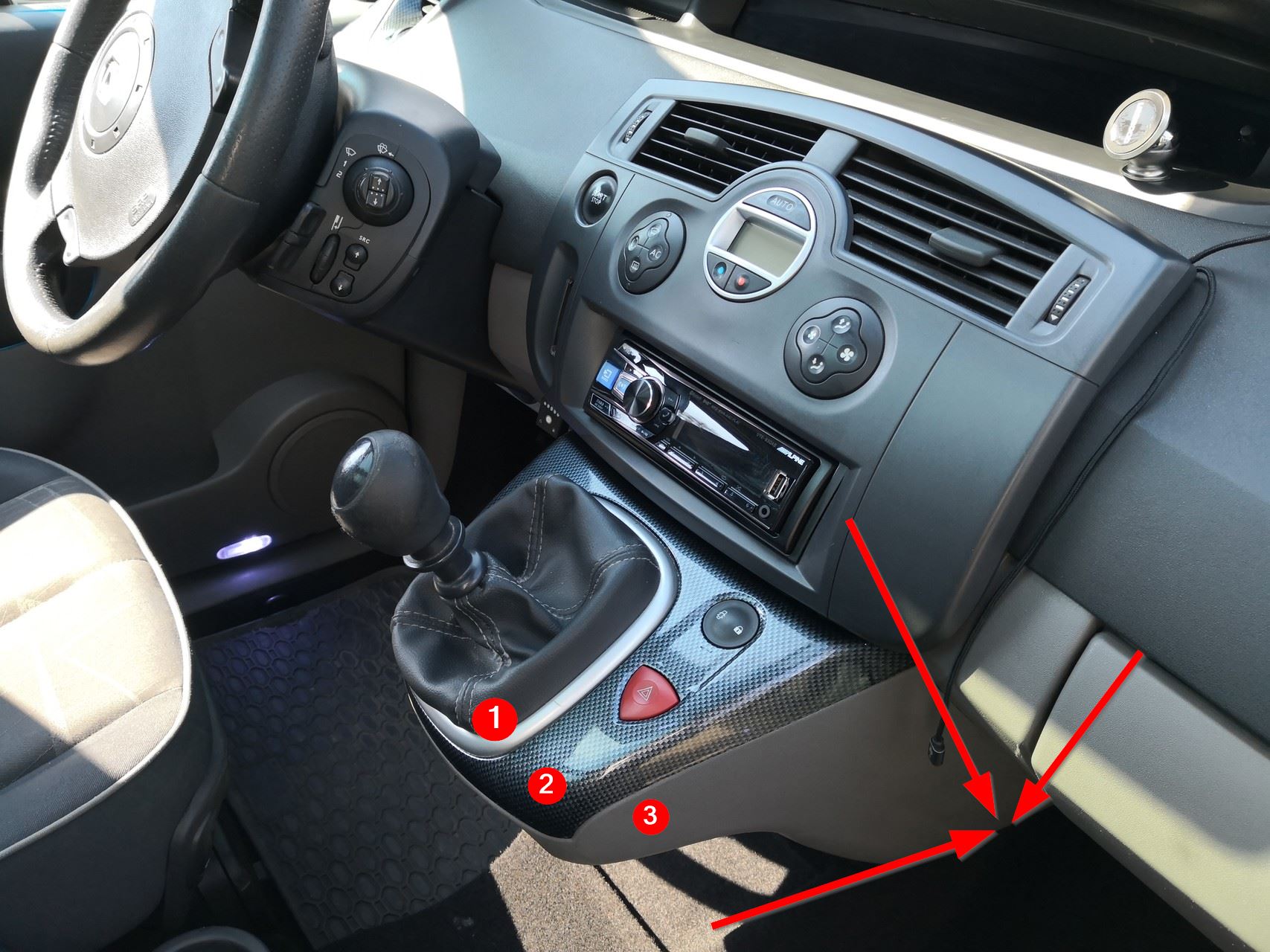

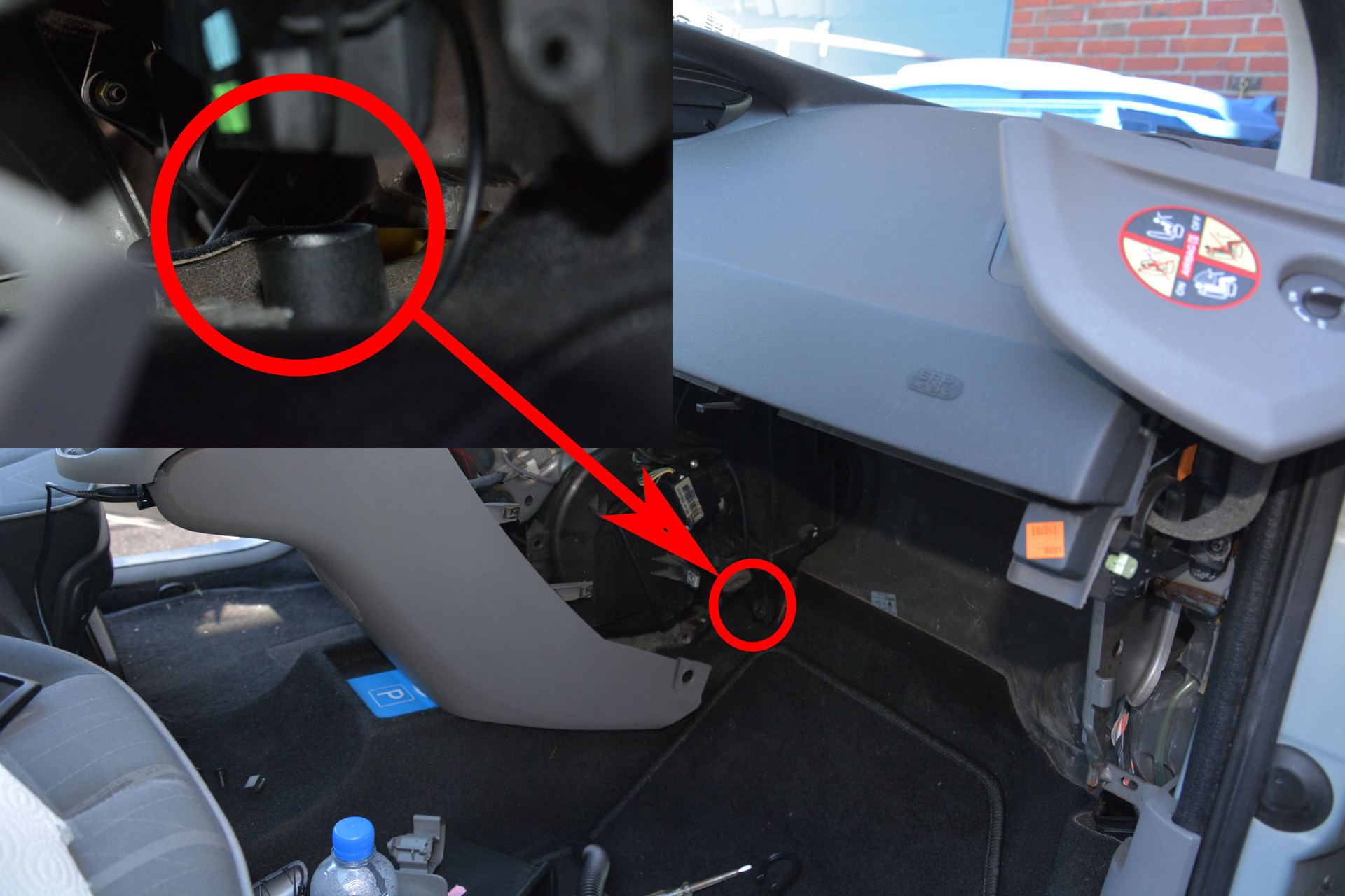

So,- jetzt aber.... jetzt habe ich noch mal alles durchsucht, was ich an Bildern noch habe.
ext/dmzx/imageupload/img-files/18916/f5 ... faf46f.jpg
Leider musst du das komplette graue Teil lösen. Dafür als erstes den Schaltsack nach oben ziehen (VORSICHTIG denn der silberne Rahmen hat sehr filigrane Clips die sehr schnell brechen können). Dann ziehst du dieses "Carbon"-Teil von vorn wo die 2 steht nach oben (Das sind auch Clips aber relativ robuste). Anschließend die Schrauben von der grauen Abdeckung lösen, die sich unter dem Carbon-Teil befinden und letztlich das graue Teil raus heben.
Ach ja,- der Stopfen sitzt dann etwa an der Stelle wo die Pfeile hin zeigen
ext/dmzx/imageupload/img-files/18916/5b ... c3d2b8.jpg

Danke. :)
Das mit den Pfeilen kann ich bestätigen.
Da kommt bei mir das Wasser auch her.... :roll:

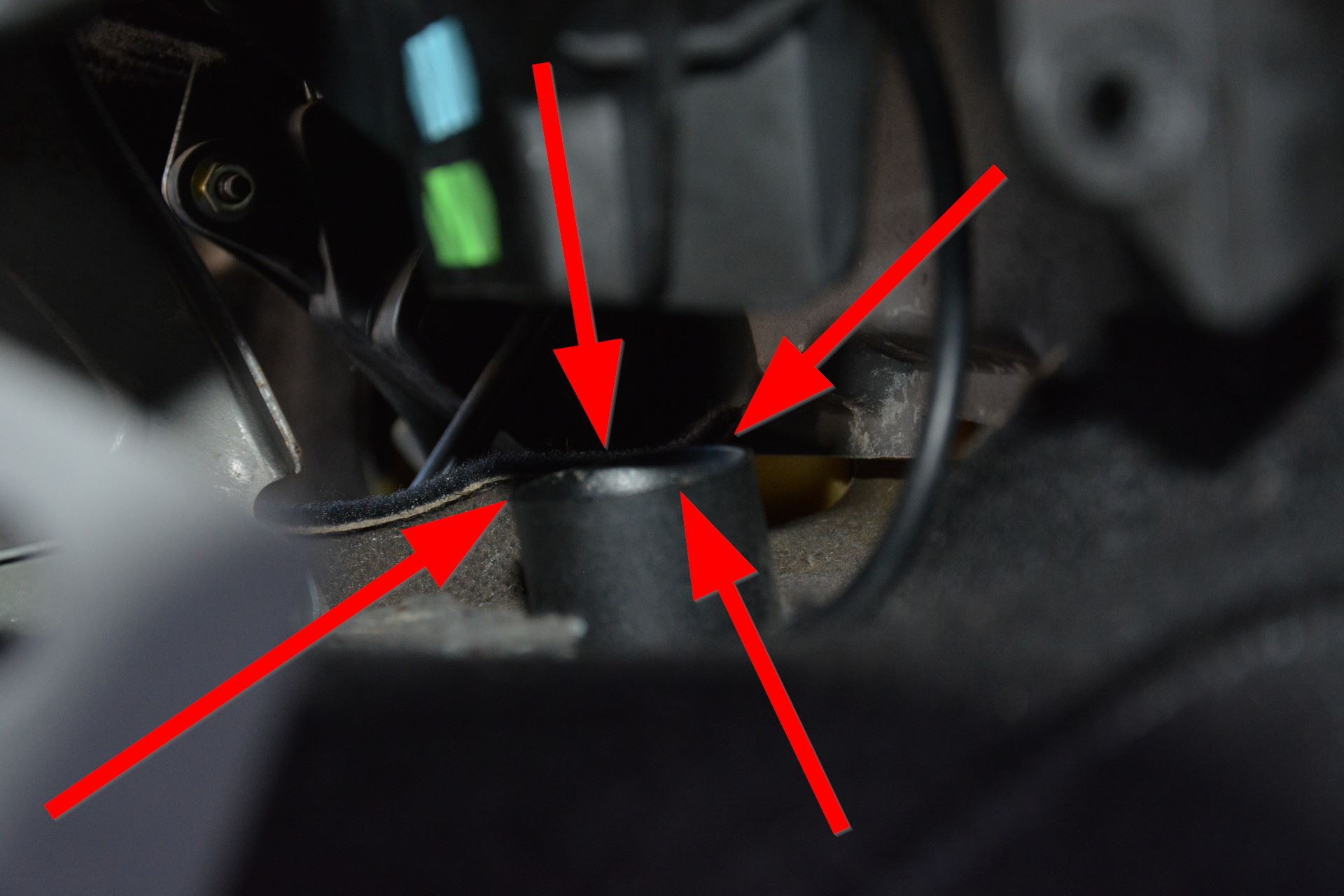

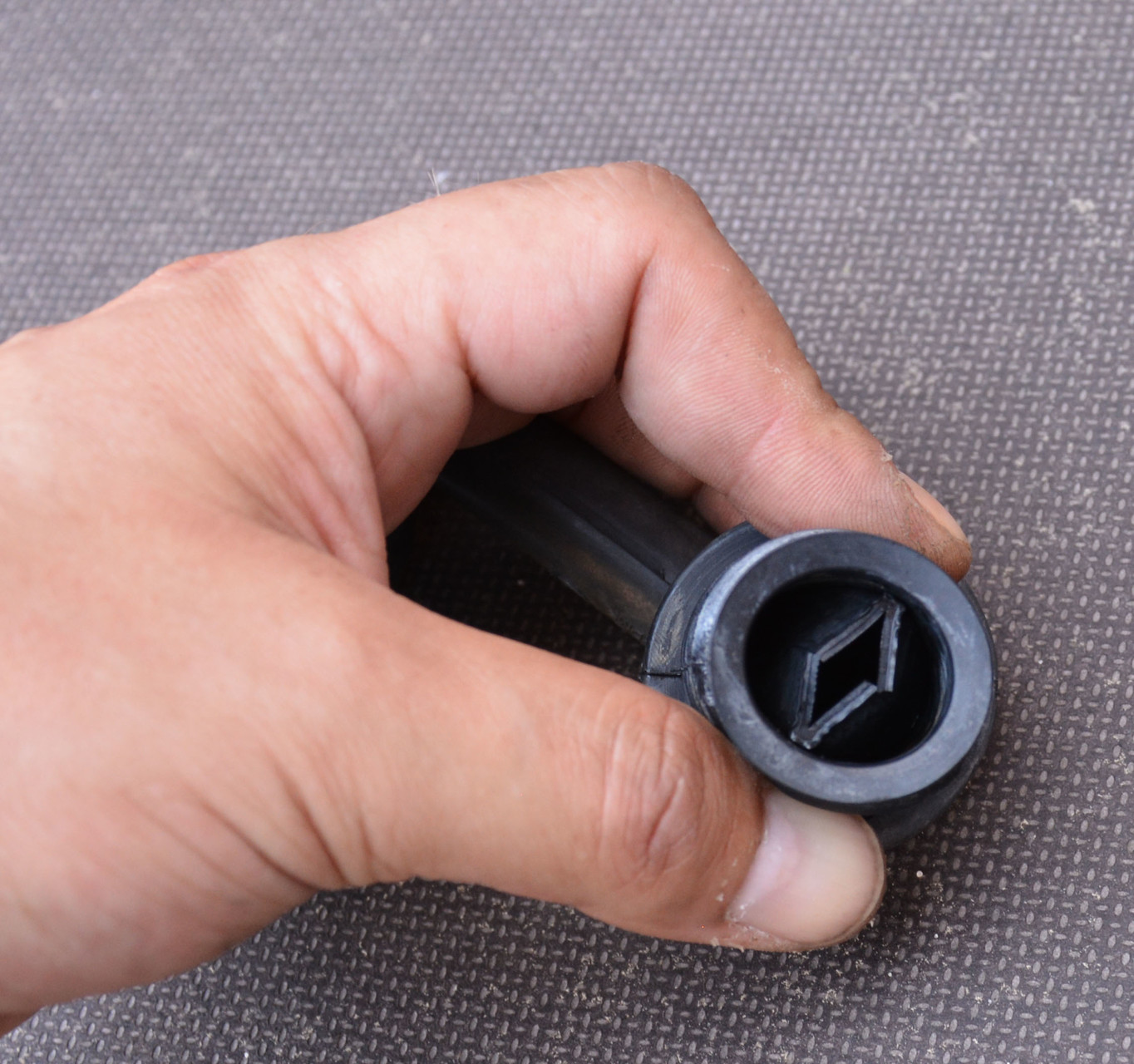

Also so schaut der Stopfen aus:
ext/dmzx/imageupload/img-files/18916/27 ... 8b8e2f.jpg
Hier siehst du sehr schön, wo das Problem liegt. Der Stopfen ist eigentlich verschlossen. Erst wenn er zusammen gedrückt wird, öffnet er sich oder eben, wenn Wasser von oben kommt und sich den Weg durch diesen Verschluss bahnt.
Da unten sitzt das Teil:
ext/dmzx/imageupload/img-files/18916/a4 ... 7f2b8e.jpg
und steckt in dieser schwarten Tülle: (Auf dem Bild ist er gerade ausgebaut)
ext/dmzx/imageupload/img-files/18916/1d ... bbf652.jpg
