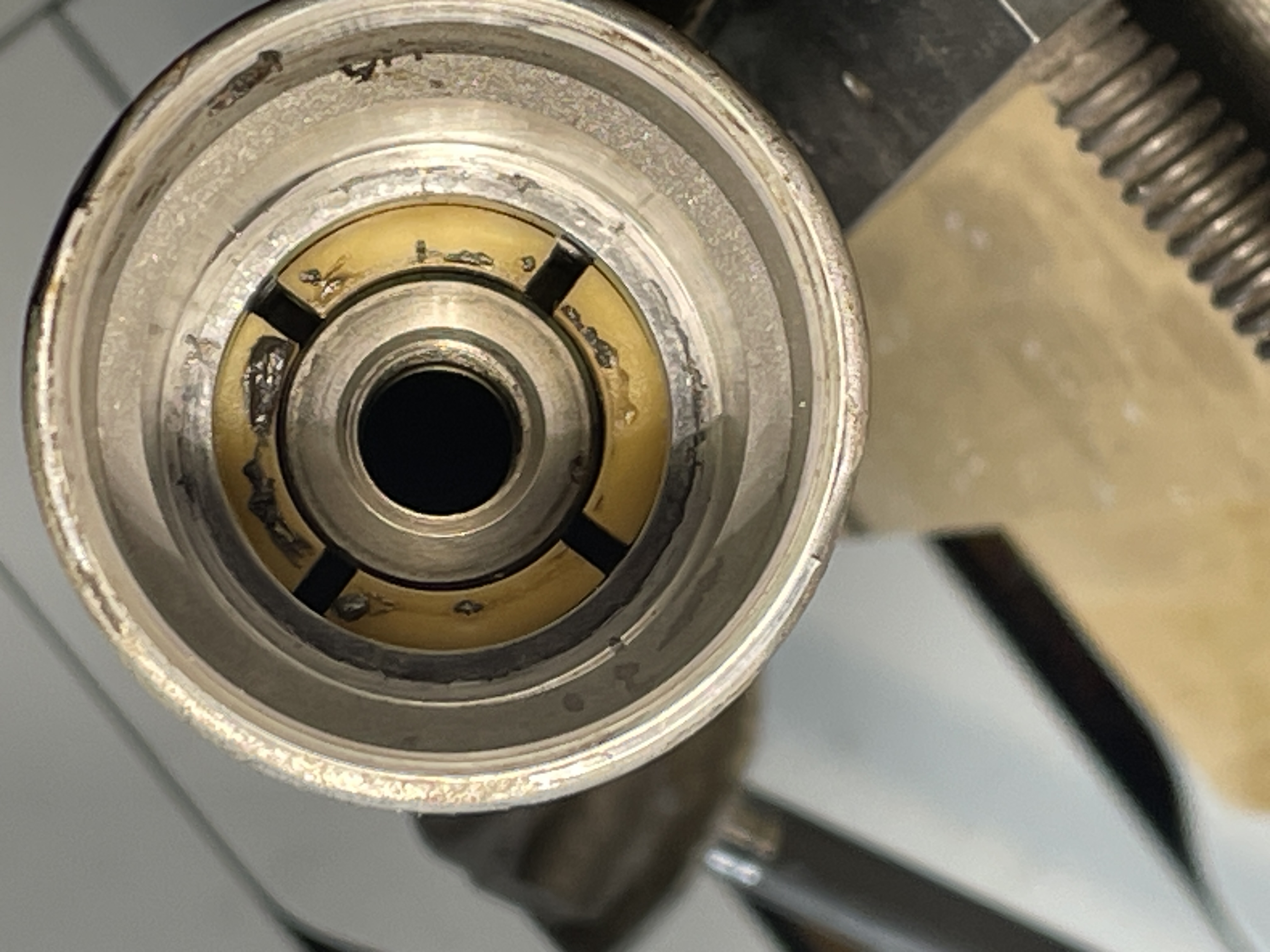

Hallo ,
der TÜV bemängelt , das bei dem Rad auf der Beifahrerseite ein Geräusch zu hören ist , wenn das Rad rechts Links in kurzem wechsel bewegt wird .
Siehe Video , Lenkgetriebe hat spiel = Defekt

hast Du es lösen können? (Ohne Tausch?)
p.s. Eine Verständnisfrage an alle,
Die Lenkung bewegt sich doch auf der "grünen" Achse und hat
auf der "roten" Achse gar kein Druck...
Wie kann es sich so abnutzen wie im video gezeigt? (Ich habe erwartet, wenn Spiel überhaupt vorhanden sein sollte, dann auf der "grünen" Achse...

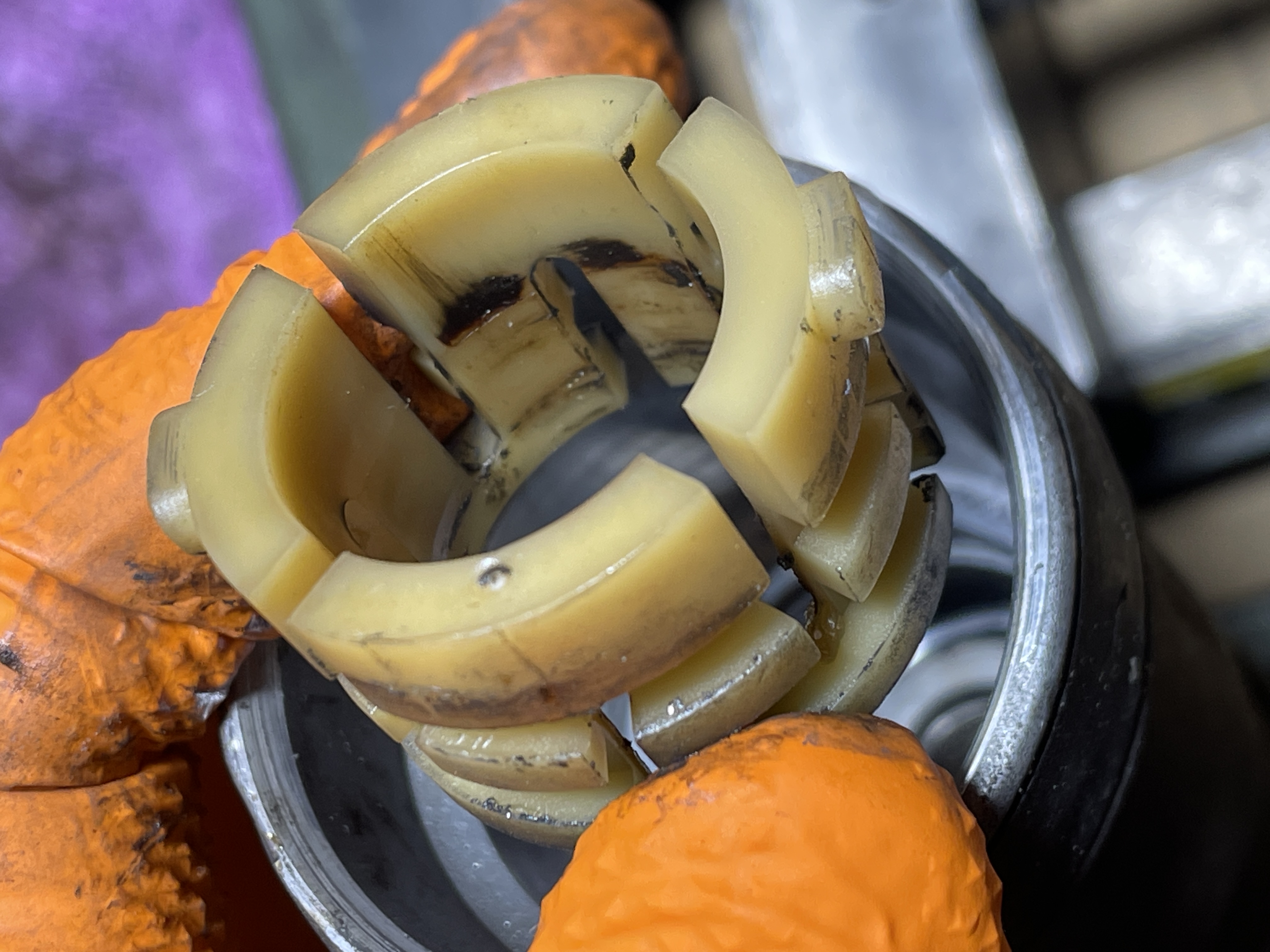

Hallo, ich habe bei unserem Scenic das gleiche Problem. Die Plastikhülse im Lenkgetriebe ist verschlissen, die Lenkstange hat nun Spiel auf der rechten Seite. Ist der Wechsel der Hülse im eingebauten Zustand des Lenkgetriebes möglich? Ausbau des Axialgelenk und evtl Lenkung komplett einschlagen? Wie hast du die Hülse gewechselt bekommen @diesel-engine ?

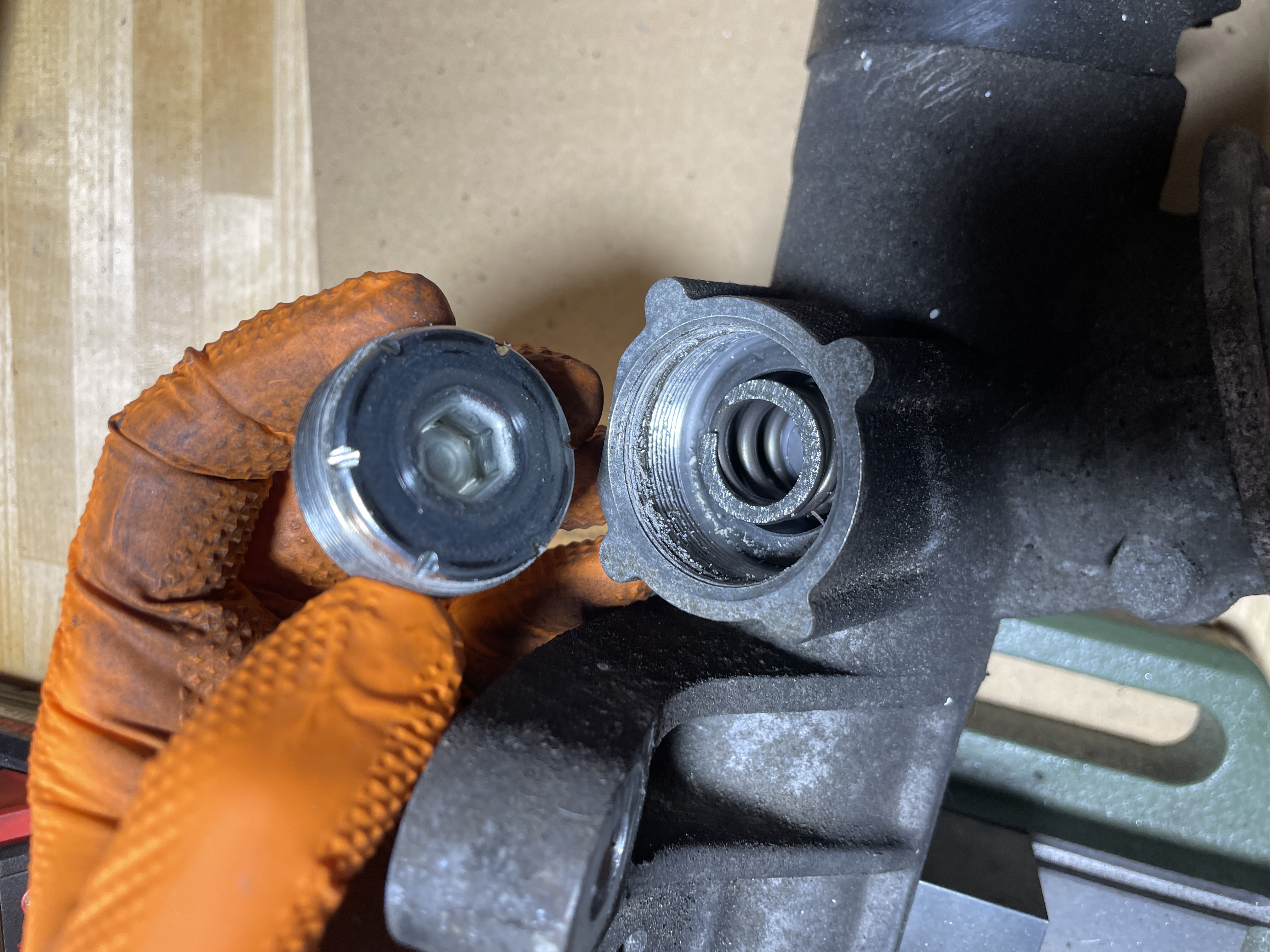

Simers50 hat geschrieben: 22. Jun 2025, 23:01 ...Wechsel der Hülse im eingebauten Zustand des Lenkgetriebes möglich?
kann ich nicht sagen, das ich mir den Spass erlaubt habe die Lenkung komplett auszubauen. (um auch andere Komponenten zu überprüfen.
Aber rein vom Gefühl her... die Fummelarbeit im EINgebauten Zustand riecht stark nach Stress  :?
Simers50 hat geschrieben: 22. Jun 2025, 23:01 ...Axialgelenk und evtl Lenkung komplett einschlagen?...
Hast Du ein Spezialwerkzeug dafür? Besonders im eingebauten Zustand sehr hilfreich.
Simers50 hat geschrieben: 22. Jun 2025, 23:01  Wie hast du die Hülse gewechselt bekommen...
Wie gesagt, im Ausgebauten Zustand ein Kinderspiel...
