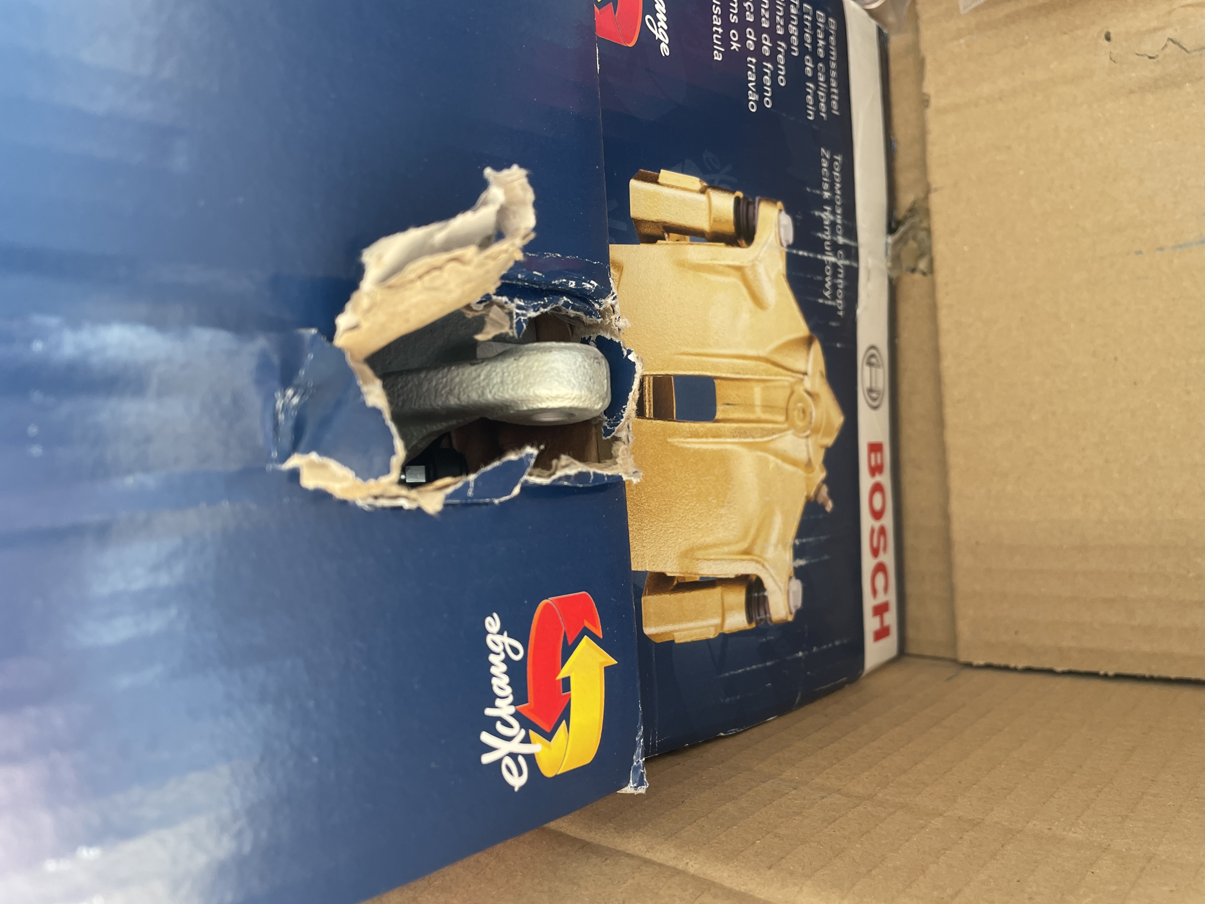

2. Autodoc -> Verpackung unter aller Sau

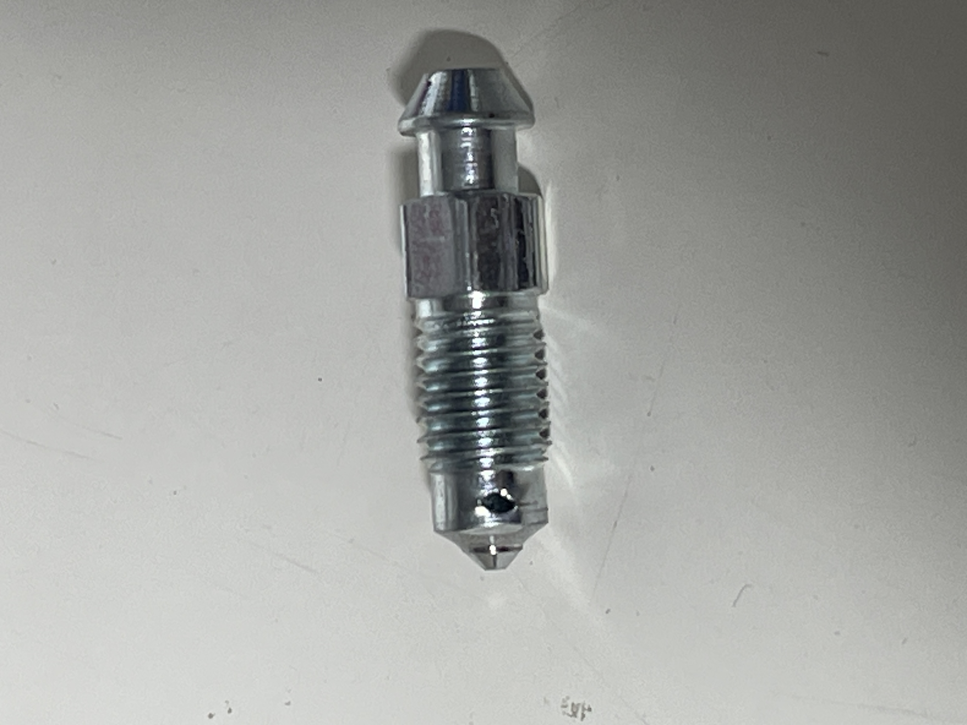

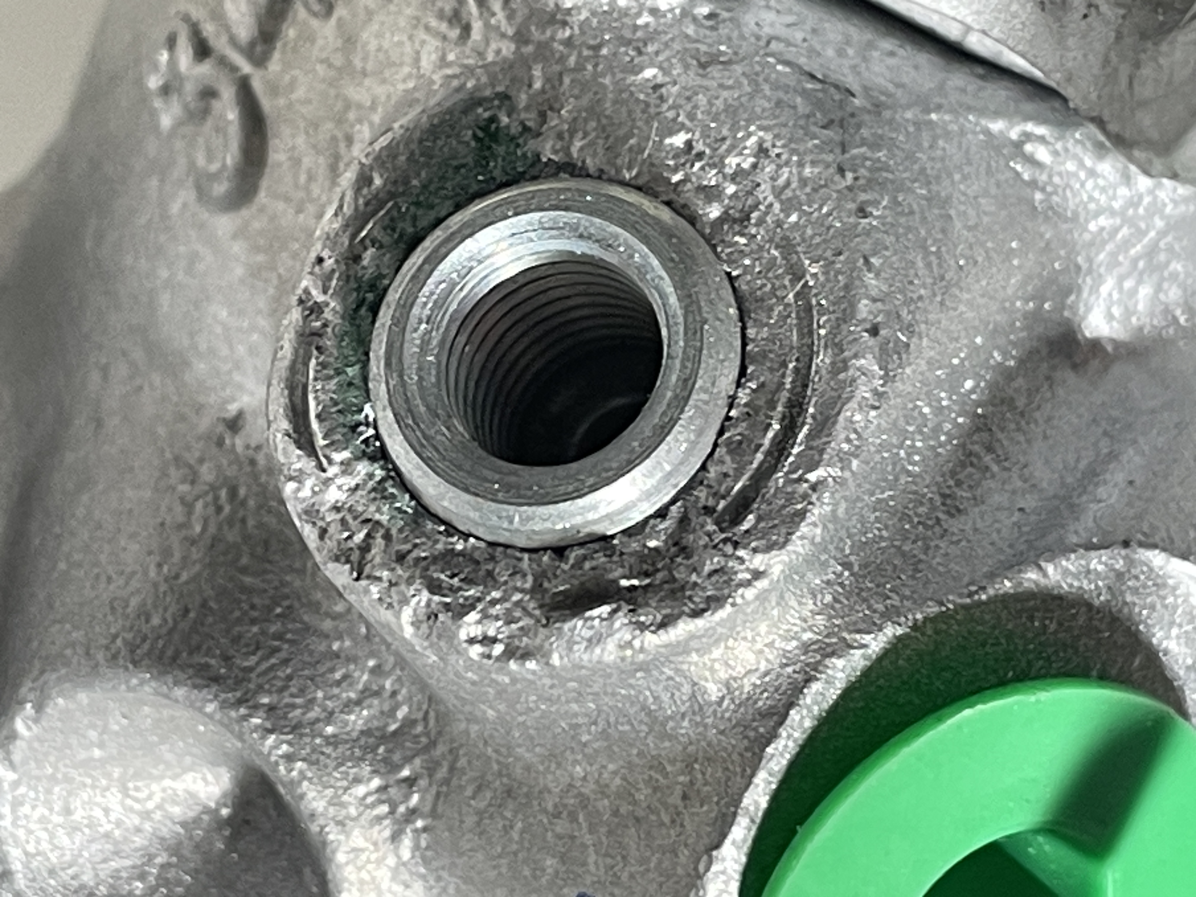

2.1 BOSCH Exchange Program -> Defekte Entlüftungsschrauben, nicht korrekt eingebaute Dichtungen, Abgebrochene Entlüftungsschrauben und aufgebohrter Bremssattel. ( Defekte am Gussteil werden laut BOSCH nicht akzeptiert 🙄

Die Entlüfternippel schauen aus, als hätten sie einen schlag raufbekommen --> wäre ich wieder möglicherweise beim Lieferdienst.
Ausbuchsen und etwas ordnungsgemäß dauerhaft dicht reinzubekommen sehe ich jetzt nicht als problem, aber ob das günstiger ist als einen neuen Gußrohling zu nehmen bin ich mir nicht sicher. Der Sattel selbst stammt mit hoher Wahrscheinlichkeit nicht von Bosch sondern ist Handelsware, die in einem Bosch Karton steckt. Kann mir auch nicht Vorstellen, das Bosch etwas in so einem Zustand verkauft. Denke eher hier ist eine "Hinterhofbude" am Werk, die mit Bosch einen Vertrag hat und um jeden Cent kämpft.
Es gibt von Bosch für jedes Fahrzeug Bremssättel, jedoch steht selbst dort teilweise am Gussteil dann ATE (gehört zu Continental) drauf.

Tja, zum Bremssattel:
autodoc hat zuerst die Rücknahme verweigert da Zitat "Kunde hat den Bremssattel selbst repariert" :roll:
Nach einigem hin und her, geht das Teil nun doch zurück und ich erwarte ein "neues" Ersatzteil aus dem Bosch Exchange Programm Roulett..
p.s.1 Die "Bosch EXCHANGE" Rücknahmekriterien für Bremsättel sind eigentlich klar.
Keine Beschädigungen am Gusselement.
Quelle: https://www.boschaftermarket.com/xrm/me ... e_2024.pdf
p.s.2 Die Antwort vom Luxemburg TüV -> "Ist die Reparatur fachmännisch ausgeführt und der Entlüftungsnippel dicht, wird die Reparatur nicht bemängelt."
