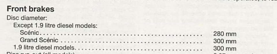

Hallo, ich habe ein Problem und hoffe darauf das ihr mir Helfen könnt.
Ich müsste so langsam die Bremsscheiben und Beläge an der Vorderachse wechseln, wenn ich die Schlüsselnummer bei Teile Händlern
eingebe bekomme ich immer wieder Scheiben mit einem Durchmesser von 280mm und 300 mm angezeigt, bin so langsam am Verzweifeln, da ich auch nicht weiß welches Bremssystem bei mir Verbaut ist.
Mein Fahrzeug ist laut Fahrzeugschein ein Megane Scenic 2 BJ: 2007 1,6l 16V (JM/01) Schlüsselnummern sind zu 2. 3333 zu 3. AKS ( ist das etwas längere Fahrzeug )

Es gibt nur zwei erfolgversprechende Möglichkeiten:
1. In den stationären Handel gehen und anhand der FIN nach passenden Teilen suchen lassen (ist übrigens oft nicht viel teurer als beim Onlinehandel)
2. Räder abschrauben und die aktuell montierten Scheiben messen.
