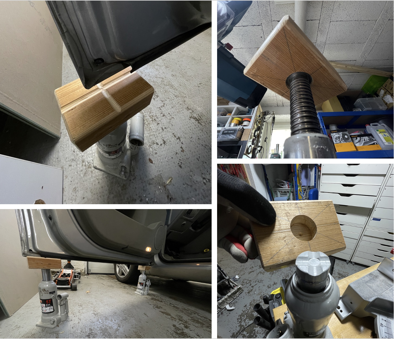

update...
eindeutig NICHT reparierbar...
sprich, die Tür muss ausgebaut werden.
eigentlich ein Job für 2 Personen, aber...
das hier Hilft:
ext/dmzx/imageupload/img-files/24596/0e ... d5065c.png

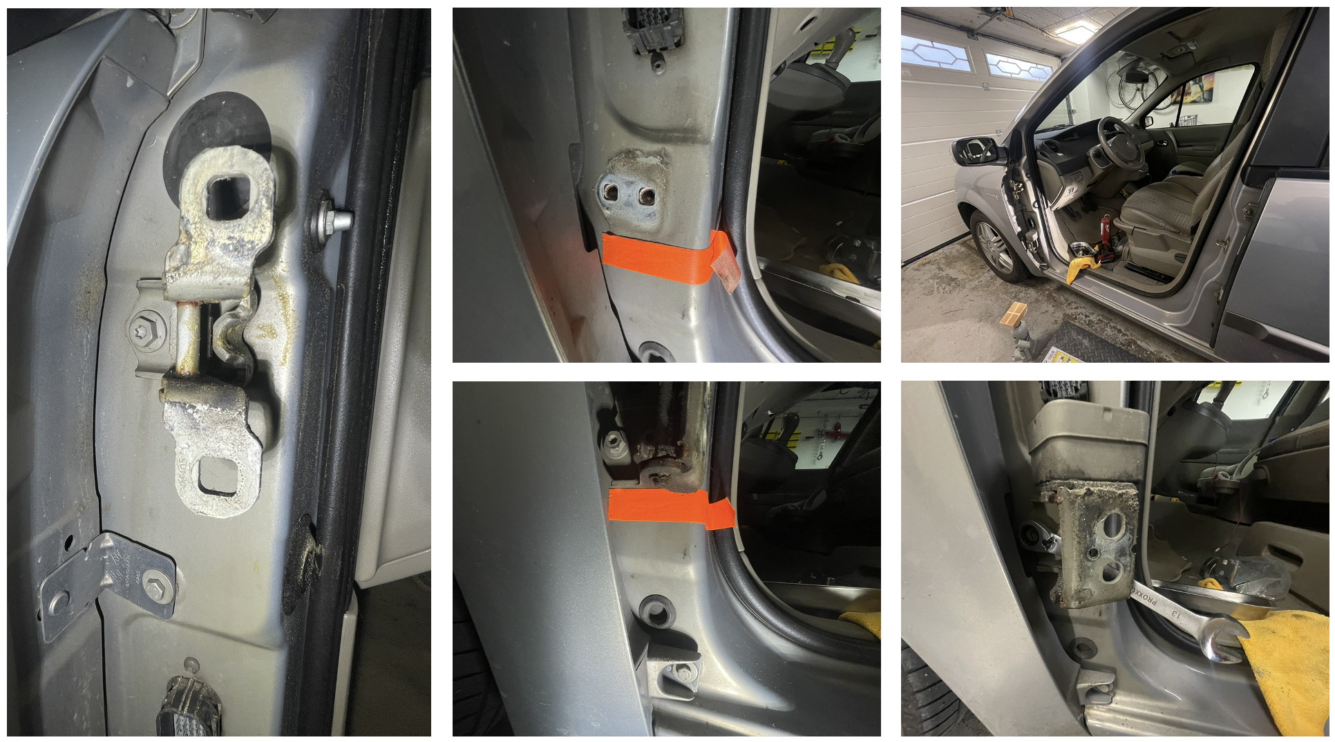

Die Tür kann dann Millimetergenau! justiert werden
Es ist wichtig sich die Position zu markieren (ein Klebeband hilft...)
Das Teil ist in jede Richtung ca. 5 Millimeter bewegbar...
ext/dmzx/imageupload/img-files/24596/df ... 70297e.png

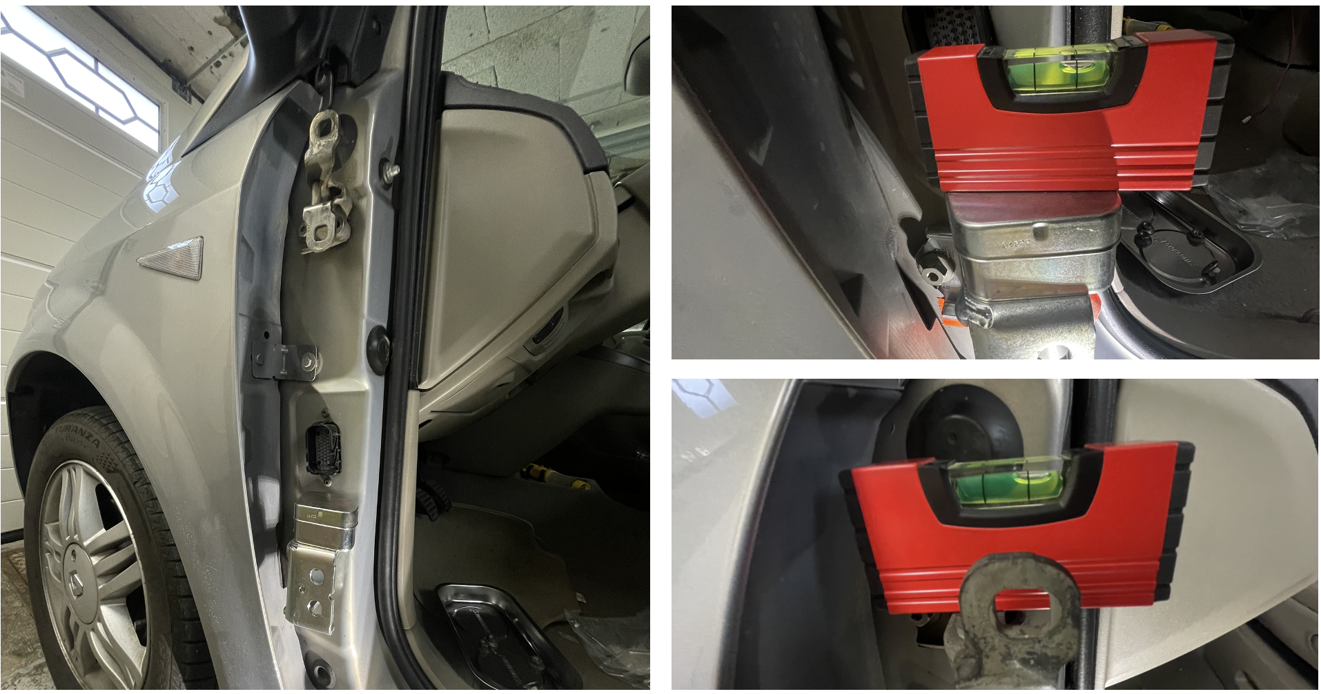

Dann würde ich vor dem Festschrauben den WINKEL von Oben nach Unten kopieren...
ext/dmzx/imageupload/img-files/24596/55 ... a6e8be.png
Nach dem festschrauben muss die Türlinie passen:
ext/dmzx/imageupload/img-files/24596/90 ... 888776.png

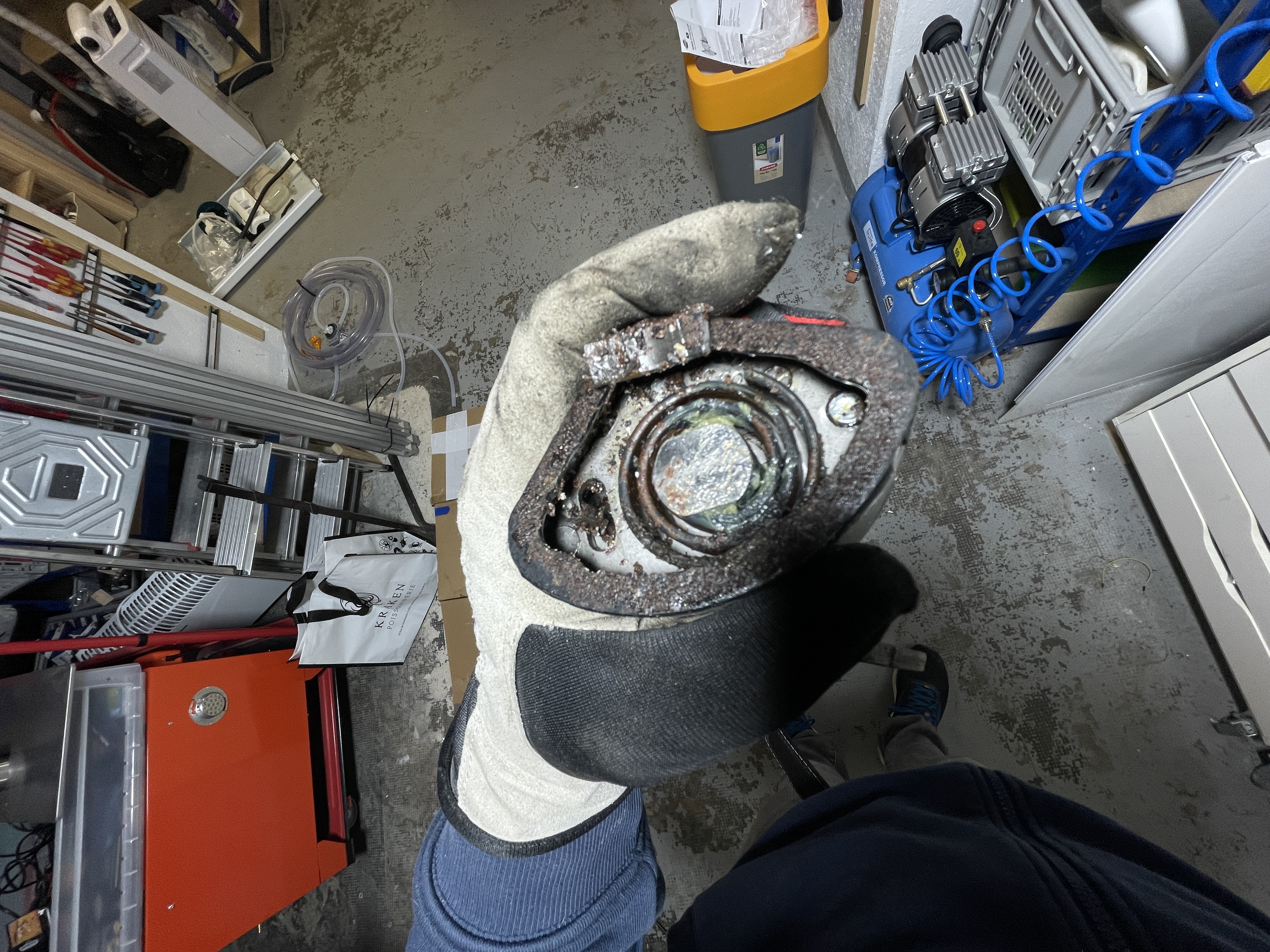

Ach ja... so sieht das Fangband innen aus:
ext/dmzx/imageupload/img-files/24596/c5 ... 249a7e.jpg
Und so funktioniert es:
(Die doch eher starke Feder hält den Noppen normalerweise fest.
