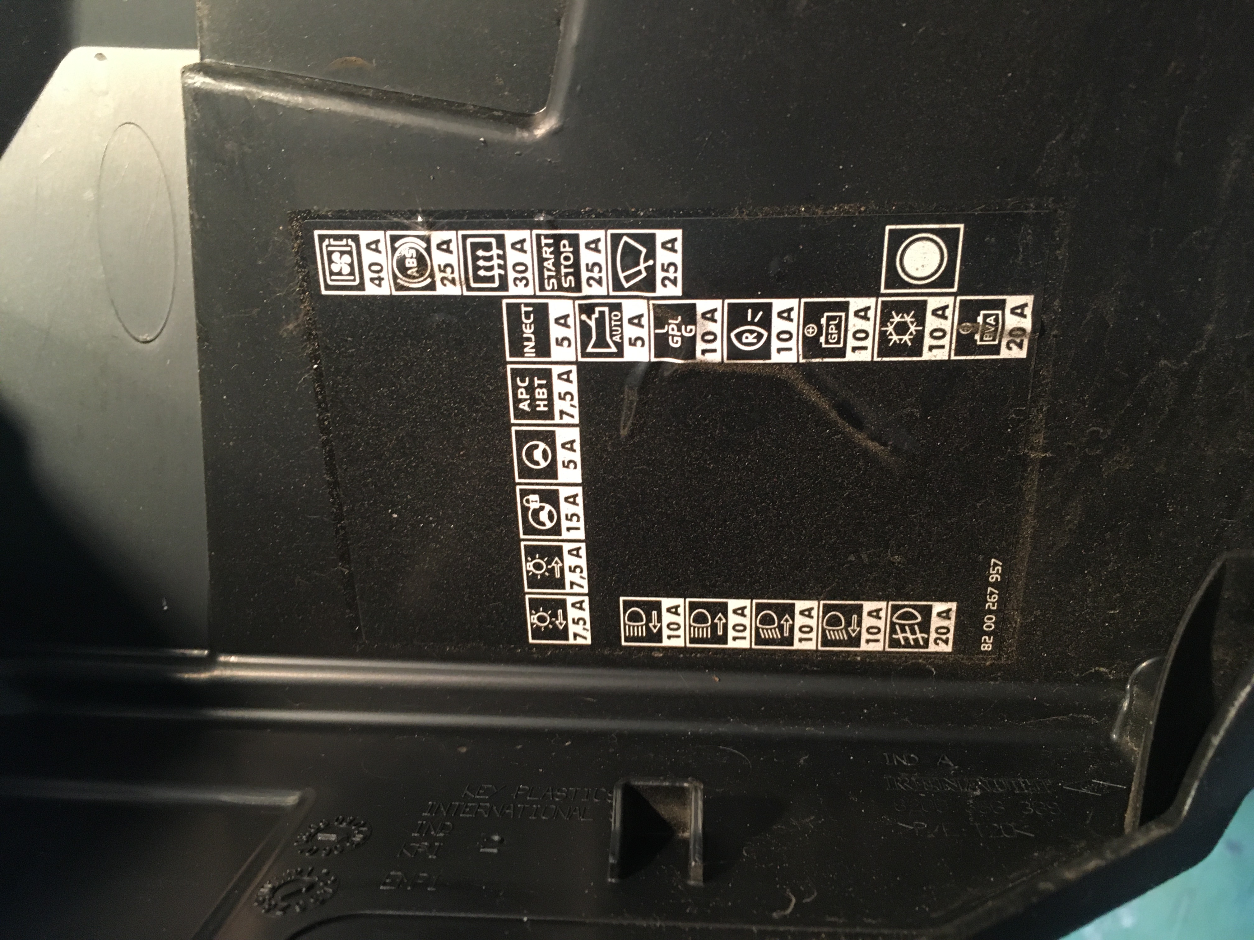

Kann mir jemand einen Sicherungsplan für den Sicherungskasten zukommen lassen?
ext/dmzx/imageupload/img-files/24847/a0 ... cfacc.jpeg
Danke!

Danke aber das ist scheinbar ein anderes Modell. Die Sicherungen stimmten augenscheinlich nicht überein.
