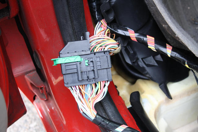

Seit dem 2.7. hatte ich erstmal keine Lust mehr weiter zu machen. Mein letzter Erfolg war, dass die zwischenzeitlich funktionierende Handbremse dann doch wieder nicht ging.
Ich hatte bis dahin die "sicheren Kandidaten", also Kabel, die von der Farbe her zwingend zusammenpassen (z.B. Lila auf Lila) zusammengelötet. Die verbliebenen 7 "Wackelkandidaten" an den abisolierten Enden zusammen gedreht.
Hier 5 davon.
ext/dmzx/imageupload/files/48f51171fcc7 ... 4ff734.jpg

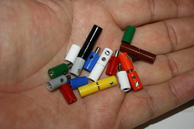

Nach mehreren Versuchen hab ich es aufgegeben die immer wieder "auf- und zu" zu verdrehen, um die passenden Aderpaare zu finden. Ich brauchte eine besser lösbare Verbindung und fand diese nach kurzem Suchen bei einem Auktionshaus, das mir normalerweise inzwischen gestohlen bleiben kann...
ext/dmzx/imageupload/files/92404040c489 ... 008247.jpg
Diese Steckverbinder stammen ursprünglich vom Eisenbahn Modellbau und eignen sich hier hervorragend zum ständigen neu zusammenstecken während des Testens.
So fand ich zum Glück sehr schnell die für die Handbremse zuständigen Kabelpaare (Nr. 24). Nach mehrfachem ab- und zusammenstecken waren 2 weitere Kabel "sicher".
Bleiben noch 5 Kabel, die vermutlich etwas mit den hinteren Fensterhebern zu tun haben:

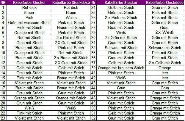

Ich lege wieder diese Tabelle zugrunde:
ext/dmzx/imageupload/files/69a259dd4849 ... a8ab6e.jpg
Was die Fensterheber angeht, so kann ich folgende Informationen dazu steuern:
Die beiden in den hinteren Türen verbauten Wipp-Schalter für die hinteren Fensterheber haben jeweils 6 Anschlüsse in den Farben: (in Klammern französische Abkürzung und Kontaktbezeichnung)
Lila (Vi - A1)
Braun (Mr - A2)
Grün (Ve - A3)
Orange (Or - B1)
Pink (Rs - B2)
Blau (Be - B3)
So, nun betrachten wir die verrottete Steckverbindung unter dem Sitz. Das Steckerteil, mit dem grünen Verschlußbügel wird vermutlich soweit OK sein und alle Kabel sind noch angeschlossen.
Das andere Steckerteil, dessen Kabel in den hinteren Teil des Wagens gehen, davon schreibe ich hier nun:
Ach und...mit "Türstecker" meine ich die Steckverbindung, die bei geöffneter Tür in eben dem Türspalt sichtbar ist und möglichst nicht geöffnet werden sollte. Geht sehr schwer ab...
Kabel Nr. 11 - Braun. Es sind 2 braune Adern am Steckkontakt die beide 1:1 an den hinteren Fensterheber-Schaltern am ebenfalls braunen Kabel A2 enden. Jeweils 1 Kabel rechts, das andere links. Dazwischen ist zwar jeweils der Türkontaktstecker, aber die Farbe wechselt nicht.
Kabel Nr. 13 - Beige. Man könnte auch denken, es sei Gelb. Es geht zum rechten Fensterheber-Schalter, aber es wechselt im Türtecker die Farbe! Es kommt als pinkes Kabel (B2) hinten rechts an!
Ein Abzweig im Türstecker geht davon auch als schwarzes Kabel an Kontakt Nr. 1 des Scheibenhebe-Motors. Nur... an dem sind fast alle Kabel schwarz...bis auf Nr. 4, das ist rot.... Auf der linken Seite sind übrigens alle Motoranschlüsse schwarz...
Kabel Nr. 14 - Lila. (In der Tabelle wird es als Pink aufgelistet, aber im Schaltplan als "Vi", also Lila) Es geht über den hinteren rechten Türkstecker und endet als weiterhin lila Kabel an Kontakt A1 des hinteren rechten Fensterheber-Schalters. Es gibt einen Abzweig im Türstecker in schwarz zu Motorkontakt Nr. 2.
Kabel Nr. 15 - Braun. Geht über den linken hinteren Türkstecker und wechselt dort die Farbe zu Pink an B2. Abzweig schwarz zu Motor links hinten Nr. 1
Kabel Nr. 16 - Lila. Geht über den hinteren linken Türstecker ohne Farbwechsel als lila Kabel auf den Schalterkontakt A1. Abzweig schwarzes Kabel an Motorkontakt Nr. 2
Kabel Nr. 17 - Braun. Geht zum hinteren rechten Türstecker und wechselt dort die Farbe zu Grün. Endet als grünes Kabel an Kontakt Nr. A3 des rechten Fensterhebe-Schalters.
Kabel Nr. 18 - Grün. Geht zum hinteren rechten Türstecker und wechselt die Farbe zu Orange. Endet orange an B1 des hinteren rechten Schalters.
Kabel Nr. 19 - Orange. Geht zum hinteren linken Türstecker und behält die Farbe bei. Endet Orange an B1 des linken Fenterhebe-Schalters.
Kabel Nr. 20 - Grün. Geht über den linken hinteren Türstecker ohne Farbwechsel zum linken hinteren Schalter und endet als grünes Kabel an A3
So einfach ist das... Hab ich also, so wie auf meinem vorhergehenden Foto, 2 grüne Kabel und weiß nicht wo die hingehen, dann muss ich nur am linken, hinteren Wippschalter das grüne Kabel finden, Meßgerät auf "Durchgangspiepser" und eines der beiden abgefaulten grünen Kabel unter dem SItz ist es dann. Hab ich es gefunden weiß ich, dass es Nr. 20 war und das andere Kabel, das nicht "piepst" wird dann höchstwahrscheinlich Nr. 18 sein. Gegenprobe mit dem Orangen Kabel am rechten hinteren Wippschalter sollte man aber trotzdem machen!
Problem an der ganzen Sache ist Kontakt Nr. 10
Laut Liste ist das Kabel rot, laut Schaltplan aber blau... Wie auch immer, es endet an beiden hinteren Wippschaltern als blauer Kontakt B3...
OK, Ich hoffe, alles ist unklar.

Beim letzten größeren Reparaturversuch im August regnete es eines Abends mal wieder sehr stark, und der Wagen war tatsächlich wieder vollgelaufen... Nachdem ich Monate gebraucht hatte bis er endlich trocken war, war nun alles wieder ein großes Aquarium. Nach ein paar Tagen schimmelte es natürlich auch wieder.
Nun musste ich meine Mutter besuchen und bin nachts 555km über die Autobahn.
Meine Tochter kam aus anderer Richtung auch vorbei, und so machten wir uns zusammen an die Kabel. Sie konnte mir gut beim Durchmessen der Kabel helfen.
So, mittendrin plötzlich der Schock: Die Handbremse ließ sich nicht mehr lösen.
Es blieb nach kurzer Denkpause nur der Schluß übrig, dass die im Stecker verbliebenen Kabel keine Verbindung mehr haben können, denn die "abgefallenen" hatte ich ja schon zusammen.
Also kam der Entschluß, die Kabel sämtlichst abzuschneiden und zusammen zu löten.
http://www.scenic-forum.de/scenic/galle ... ge_id=1581
Und als das letzte Kabel zusammen war der nächste Schock: ALLES GEHT WIEDER.
Zum ersten Mal seit rund 3 Jahren geht das hintere Linke Fenster wieder auf und zu, als wäre nie etwas gewesen. Keinerlei Fehlermeldung mehr. Alles normal. Ich konnte es kaum glauben...
Also war der Stecker dermaßen kaputt, dass auch die verbliebenen Kabel, die noch nicht abgefallen waren, teilweise keine Verbindung mehr hatten.
