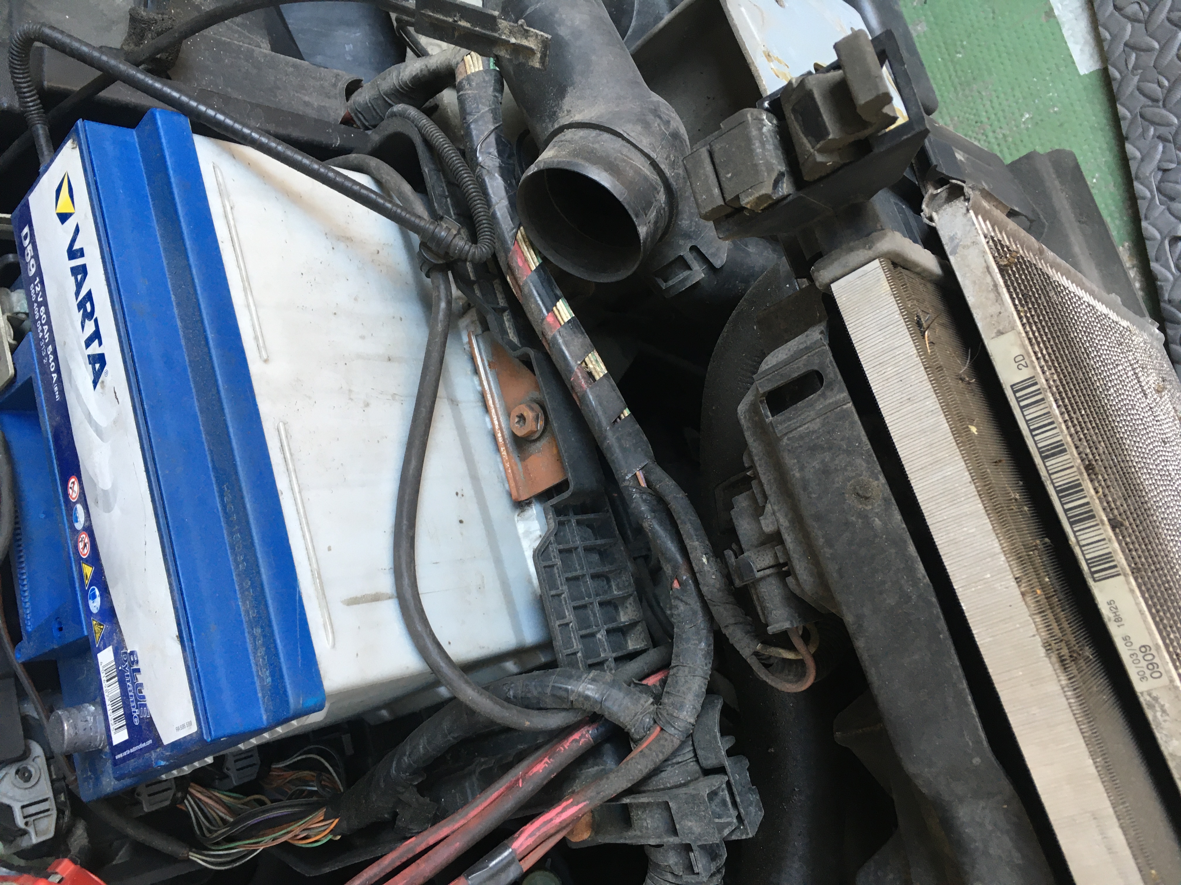

Leider passen diverse nicht, da das Blech vom Halter nach innen gewölbt ist.
Bohrer heute geholt und morgen gehts dann damit los. Kopf aufbohren und mit Meißel dann abhauen

Das Problem ist das man den Kasten nicht einfach geöffnet bekommt da davor direkt irgendwelche Kabel Stränge und Befestigungen sitzen und die Schrauben zum lösen genau umgekehrt angebaut waren so das die Batterie Eigtl ausgebaut werden müsste. Haben sie dann mit Mühe und Not und zerkratzten Händen dennoch irgendwie geschafft 😅

Thilnd hat geschrieben: 29. Aug 2021, 11:44 das die Batterie Eigtl ausgebaut werden müsste
übrigens...  wenn Du die Lichter, Stosstange etc. abnimmst... kommst du an die Schraube einfach hin  :lol:
Dauer (noch nie vorher gemacht) 1:40...    ( ja die 1 zeigt Stunden, nicht Minuten ;)
