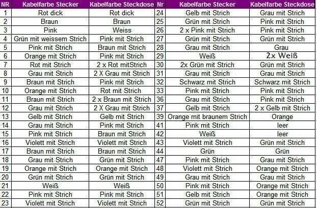

@LopoTRI
Vielleicht hilft euch das weiter
Da stehen auch die bezeichnungen der Kabel

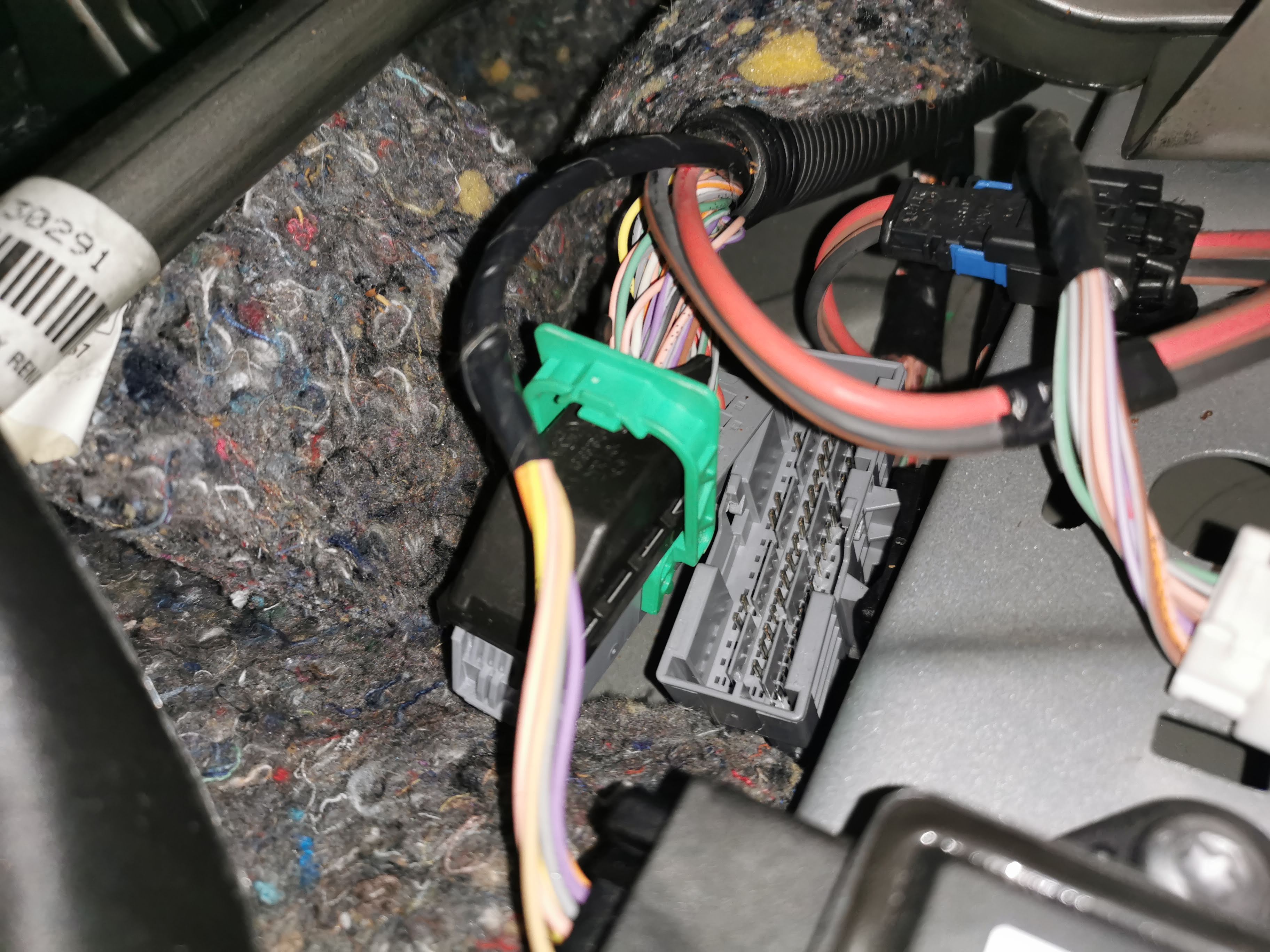

Guten Abend allerseits,
also es gibt Neuigkeiten:
Die Theorie auf Wasserschaden im Unterboden ist widerlegt. Wir haben den Fahrersitz ausgebaut, die Teppiche und Plastikabdeckungen raus und festgestellt, dass da unten alles furztrocken und sauber ist, keine Spur von Wasser und auch nicht, dass jemals welches dort war.
Dann haben wir die Stecker (im Fußraum links vorne und R2 unterm Fahrersitz) genauer angeschaut und sie sahen praktisch fabrikneu aus. Den R2 habe ich auch aufgemacht um genauer in die Steckverbindungen reinsehen zu können und auch die sind alle komplett intakt, Bilder folgen unten.
Ich würde also mit gutem Gewissen sagen, dass die geschehenen Fehler nicht an diesen Steckern liegen und auch, dass die Wasserabläufe noch funktionieren, reinigen tun wir die trotzdem auch mal am Ende der ganzen Sache.
Jetzt ist nur die Frage woher dann die Fehler kamen. Gehen wir es nochmal durch:

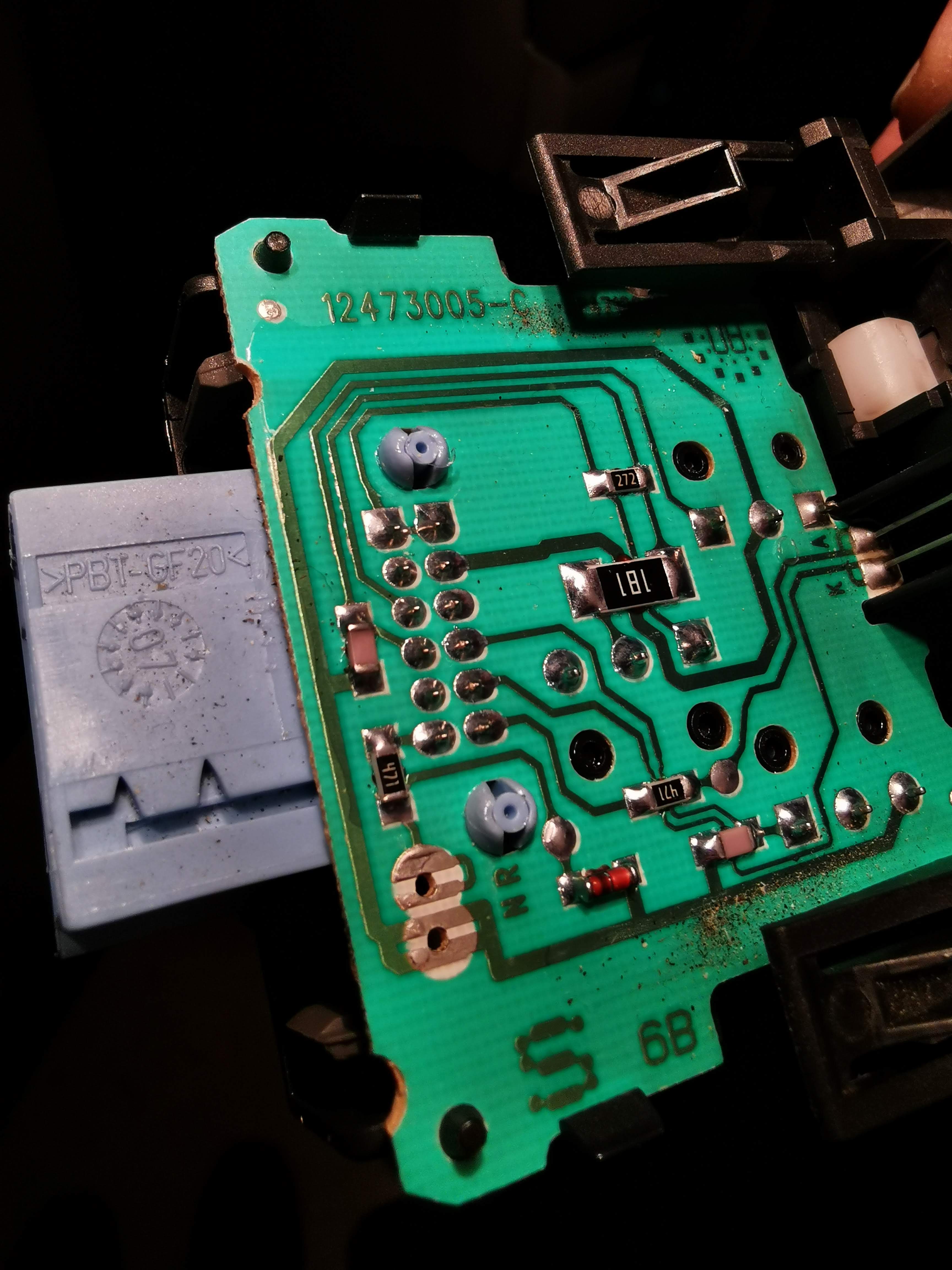

2. sporadisch Anzeige "Parkbremse defekt" bei manuellem Lösen
Da bin ich wirklich komplett überfragt. Die Parkbremse ist wie gesagt fachmännisch komplett überholt und definitiv in Ordnung, woher also die Meldung? Auch die Kälte? Oder einfach verwirrte Technik weil älterer Franzose?
Habe auch gelesen, dass die Lötpunkte an der Platine schlecht sein können, wir haben diese ausgebaut und angeschaut, ich habe aber selten SO gute Lötpunkte gesehen (Bild unten). Würde auch da einen Fehler ausschließen.

R1 im Fußraum:
ext/dmzx/imageupload/img-files/25016/ce ... ea3aa4.jpg
R2 unterm Sitz:
ext/dmzx/imageupload/img-files/25016/32 ... 0308b3.jpg
Platine Parkbremse
ext/dmzx/imageupload/img-files/25016/5f ... a66bc9.jpg

R1 im Fußraum:
R2 unterm Sitz:
Platine Parkbremse
