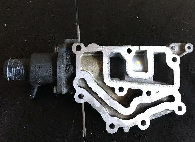

habe das Teil bestellt... leider ist das (falsche) geliefert worden. (Standard Teil mit fest-verbauten Thermostat :-( )
Aber... :-)
Habe ein altes (ALU) Teil auf ebay gefunden... ich glaube vom Scenic 1
ext/dmzx/imageupload/img-files/24596/33 ... a3595c.jpg
Hier ist die Kontaktfläche flach (Ohne Dichtungsgummi wie beim Scenic 2)
Würde eine (do it yourself) Hi-Temp. Silikon-Dichtung auch "halten"? z.B eine RTV Instant Silikondichtung

Aber... :-)
Oder ist das ganze Unternehmen eher ein "Hack" :roll:

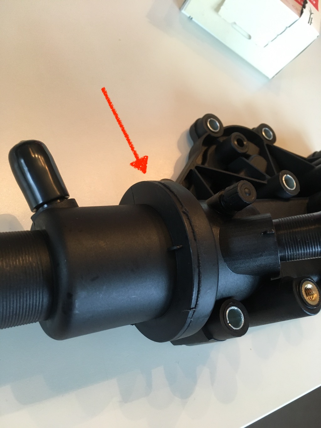

Re: Thermostat nicht tauschbar? (fest verbaut?)
Fest verklebt, Thermostat ist fester Bestandteil des Gehäuses
ext/dmzx/imageupload/img-files/24596/13 ... 7cd910.jpg

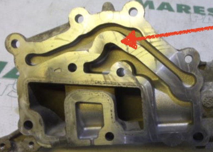

yep :-(
1. Alu - Flach
2. Plastik mit einer "Ausbuchtung" für die Dichtung
ext/dmzx/imageupload/img-files/24596/c2 ... a725bf.png
ext/dmzx/imageupload/img-files/24596/01 ... c8ddd2.jpg
und dann vermute ich das diese Dichtung für das Alu Gehäuse richtig wäre?
Klick Mich!

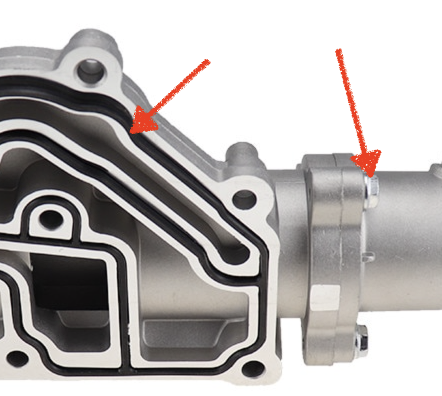

Danke für die Info.
Ich habe jetzt tatsächlich bei unseren Freunden aus dem "Corona Hauptquartier"
ein ALU Termostatgehäuse MIT dicker (nicht die flache) Silikon Dichtung (wie beim Scenic II) UND abnehmbarem Termostat-Kopf
gefunden.
Ob das Ding Tüv geprüft ist? Wahrscheinlich nicht...
Kommt es aus der selben Fabrik wie das Original Renault Teil? Wahrscheinlich ja ;-)
Kommt es überhaupt an? in 20 bis 25 Tagen...
Kommt es durch den Zoll? ich werde berichten...
ext/dmzx/imageupload/img-files/24596/5d ... ddd0f7.png
Also bei meinem sieht man die Dichtung zwischen Motorblock und Thermostatgehäuse da sie an den Seiten hervorsteht. Also hab ich keine "eingelassene Dichtung sondern eine wie in meinem vorherigen Post
