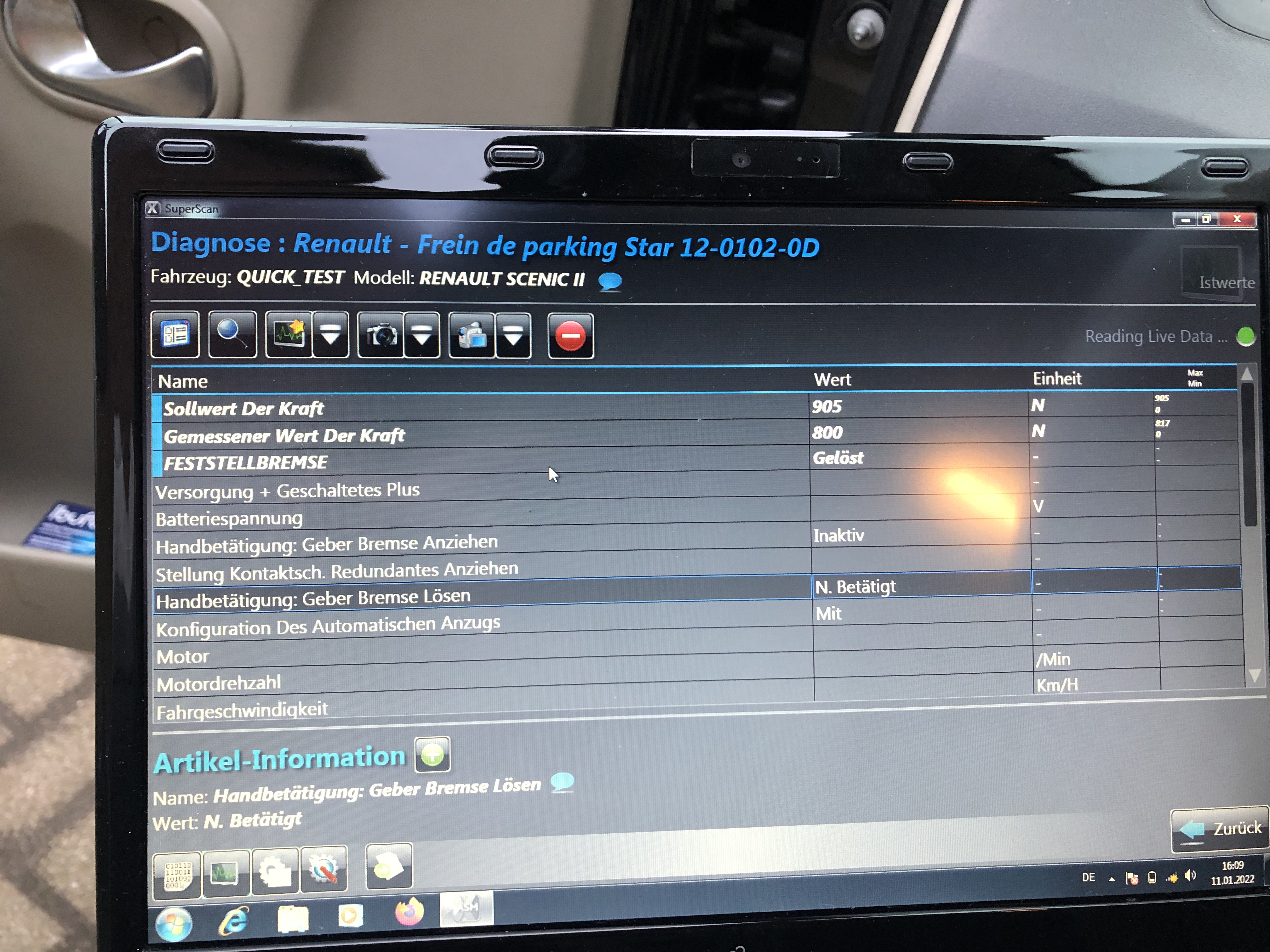

Der Fehler lässt sich bei mir leider nicht löschen. Ich vermute weil der gemessene Wert der Kraft nicht ausreichend ist?! Kann das jemand bestätigen und mir sagen was ich machen kann?

der gemessene wert ist ein wert, der zwischen den beiden Anschlusspunkten in der Parkbremse gemessen wird und nicht am Bremssattel.
Somit ists egal, ob ein Seil steckt oder nicht. die Bremskraft nicht erreicht, kann nur dann passieren, wenn ein oder beide Seilzüge zu viel Hub haben und der "schraubende" Seilzug schon ansteht in der Mutter (betrifft den Grand Scenic und Espace), beim kurzen scenic schauts ja etwas anders aus.
In diesem Fall hat das Getriebe was oder der Stellmotor --> Parkbremse defekt.
In meinem Espace musste ich die Parkbremse tauschen und habe die alte zerlegt zum Prüfen. Die Kohlen des Stellmotors waren komplett runter und auch die Lager waren durch. war auch die Ursache für das Geräsch.
Habe eine neue eingebaut, sofort war sie wieder Leise und auch die Kräfte haben wieder gepasst.
