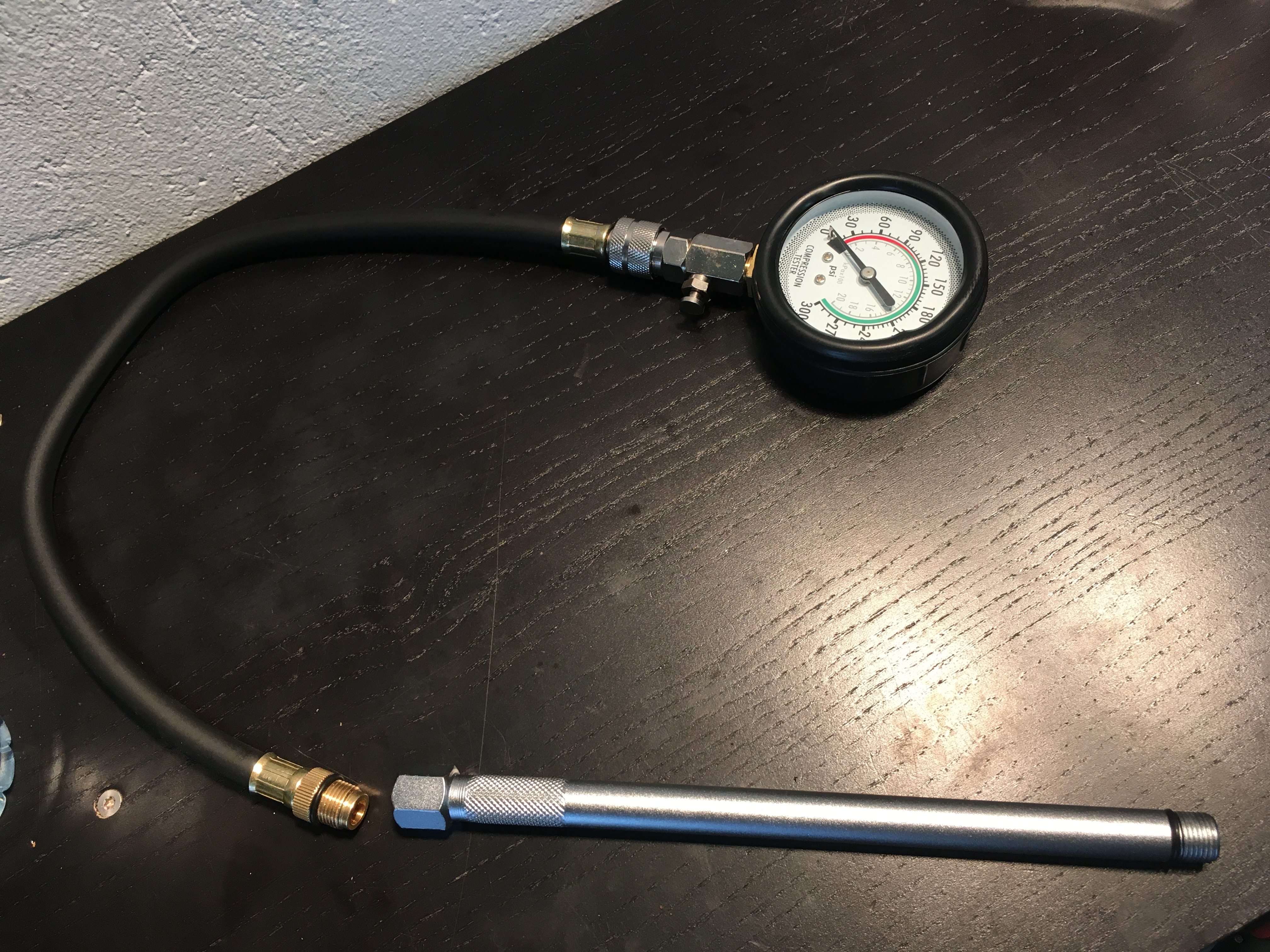

die Kompressionstester (für den Möchtegern Mechaniker)
sehen normalerweise so aus:
ext/dmzx/imageupload/img-files/24596/f1 ... 3ab060.png

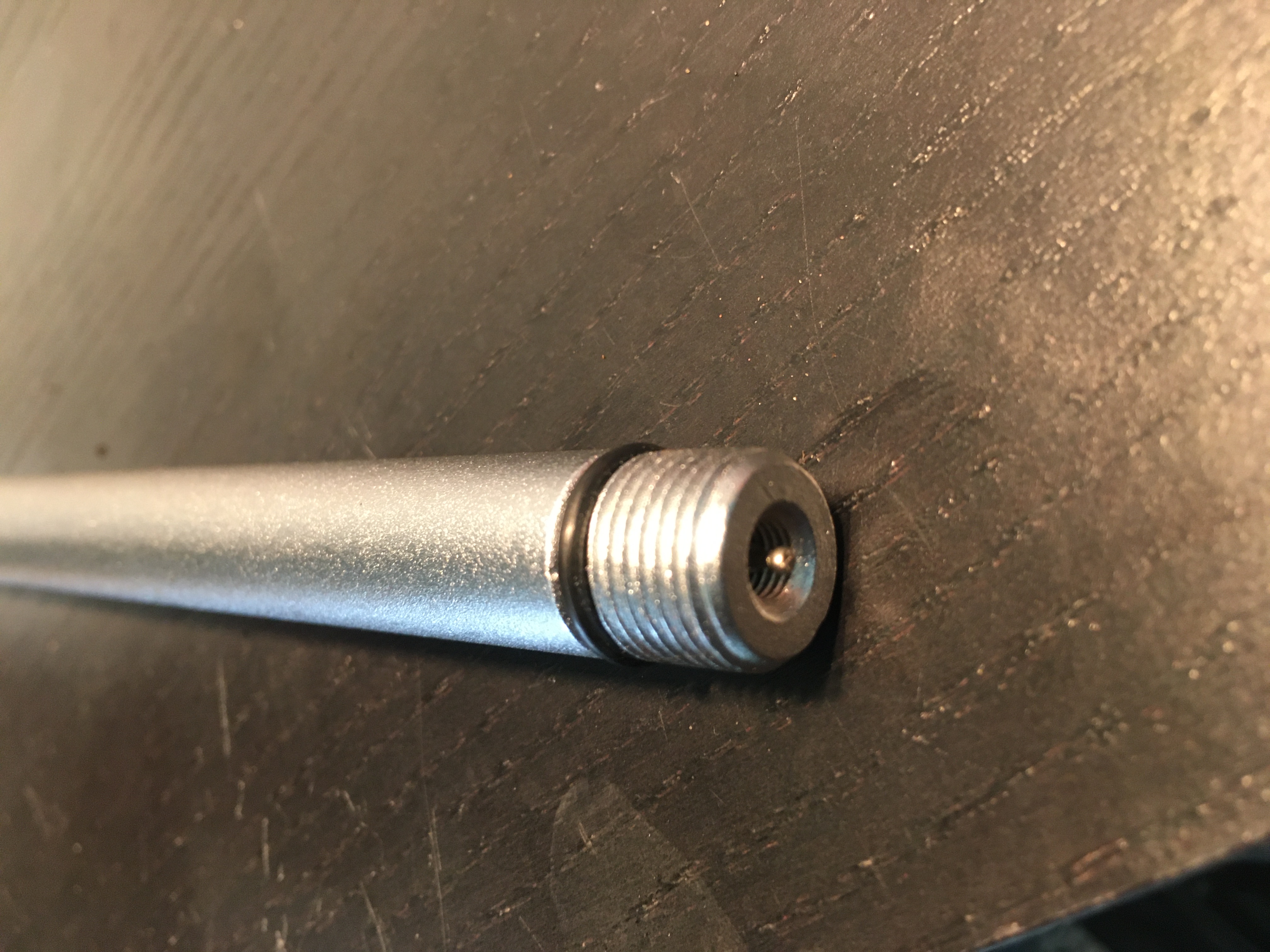

Da die Zündkerzen allerdings seeeehr tief liegen und damit das Gewinde natürlich auch,
lässt sich so ein Gerät überhaupt vernünftig anschrauben?

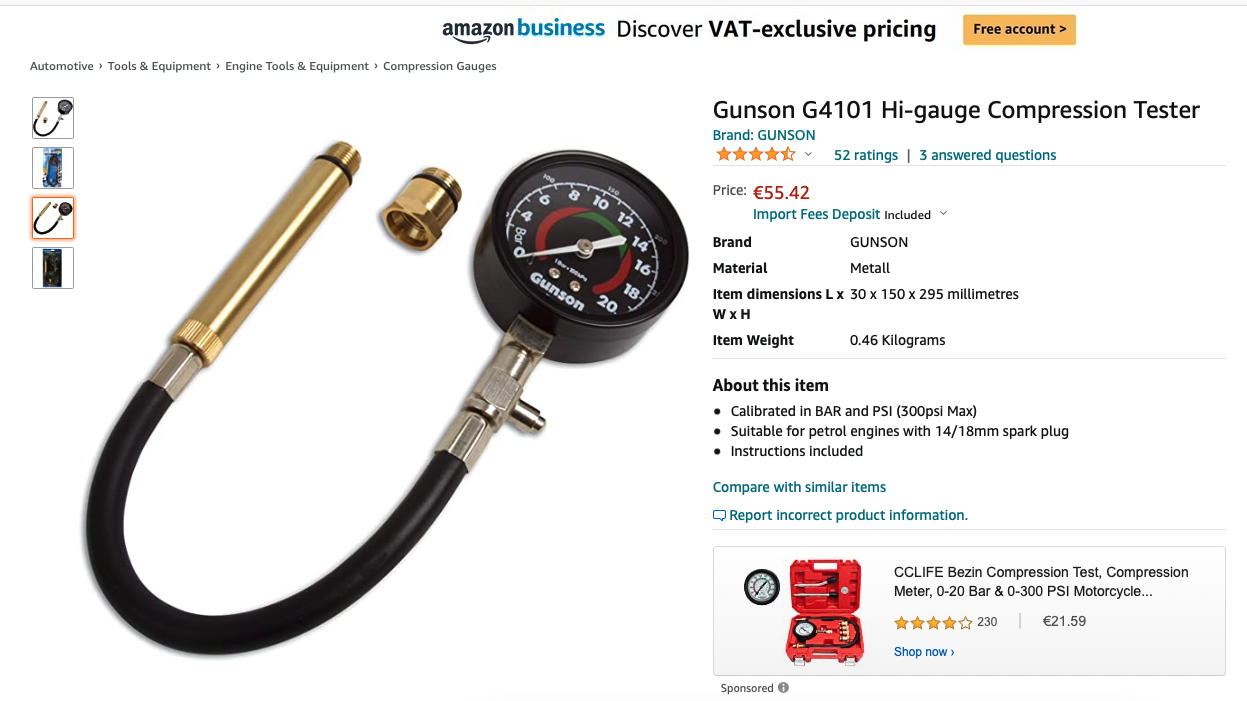

Alternativ, habe ich soetwas entdeckt:
ext/dmzx/imageupload/img-files/24596/ae ... c6a06d.png
Wird allerdings dadurch nicht der Zylinderraum beim Test vergrössert?
Oder ist es vernachlässigbar?

aber wie drehst Du es (inklusive Gummi-Dichtung) in/auf das Kerzengewinde... Das Gummirohr verdreht sich dabei nicht?
Re: Kompressionstester in Extra-Lang
diesel-engine hat geschrieben: ↑24. Jun 2021, 19:21
Ich nutze den Gummi "Nupsi" mit Rohr aus dem oberen Deckel. Der wird einfach nur aufgedrückt wärend ein zweiter den Motor dreht :)

aha, also ich habe leider kein Team zur Verfügung ;-)
Ich werde mir die Verlängerung kaufen und den Manometer ans fester kleben
